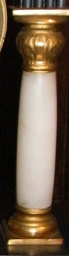

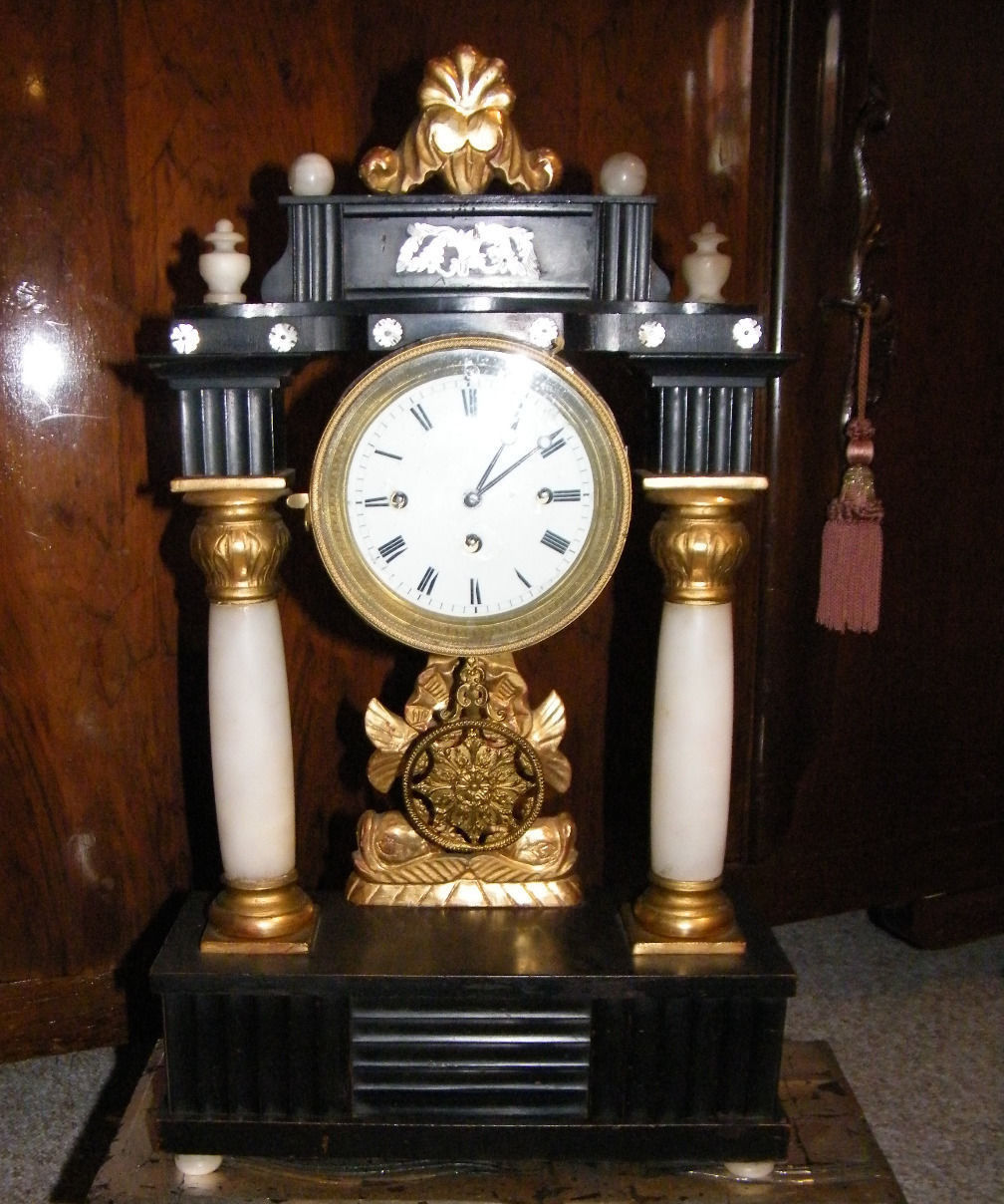

Господа подскажите из какого камня изготовлены колонны,шишечки......этих замечательных часов и возможно ли изготовление в московском регионе новых элементов декора из камня? Спасибо.

Оникс.

Колонны обычно на таких часах из мыльного камня.

можно использовать мрамор Полоцкого разреза и Коелги,совершенно похожи(любой оттенок по вкусу) !!и плотность от мягкого до твердого стекловидного!!обрабатывается механически хорошо..

Узнал,это - каррарский мрамор добываемый в италии и найти такой почти не реально. а какие возможности имеются у вас и реально ,возможно ли изготовить из вашего мрамора эти детальки?

я работаю с камнем но с крупными заготовками,Вам нужен токарный станок по камню,тот кто точит мелкие изделия.вазы, балясины.шары.к сожалению у нас в производстве не используется,попробуйте найти брусок и отдать любому токарю,если нет .то сами ,смотря какую деталюху Вам надо ,обрабатывается легко с водой и вручную можно на наждаке с небольшими оборотами.(Коелгу)

Мыльный камень - стеотит. Минерал из группы талька-пирофилита. Твёрдость 1 по Моосу, но это, скорее всего, не он. Мрамор с Коелги (Южный Урал) состоит из кальцита, твёрдость 3. В домашних условиях обработать сложно. Судя по цвету фотографии, у вас чисто белый, просвечивающий материал. Скорее всего, это гипс, он же алебастр. Часто встречается на недорогих европейских часах (не путать с гипсом медицинским или строительным, его получают из гипса). Рапространён повсеместно, обрабатывается чем угодно, твёрдость 2. Обработка возможна чем угодно, хоть напильником, хоть шкуркой. Центр обработки в России - Пермская Губерния. Наберите изделия из гипса или селенита, возможно, их найдёте. Изделия из него продавались в любом сувенирном отделе в советские времена, сейчас в Москве вы можете встретить их на выставках изделий из камня. Колоны изготовлены целиком, и под золотом тоже? Не вижу особых утрат. Вам проще перешлифовать их. "Коелга" имеет холодный оттенок, более низкую просвечиваемость, и очень трудно найти белый, без серых холодных разводов, и очень мелкозернистый, чтобы после хорошей полировки на нём не были заметны блёстки от кристаллов. С уважением, Владимир

Привет! Да это алебаст,видимо добываемый где то в западной европе или в египте. Часики 1830 г. рождения вот тогда эти элементы и были выточены.У меня получилось отреставрировать шишечки.Для этого я использовал клей который носят в московской области в электричках.Он прозрачного цвета в комплекте с порошковым наполнителем,при застывании прочность превышает прочность самого камня Далее шлифую надфилями и наждачкой.Эффект превосходит все ожидания.Спасибо всем.
