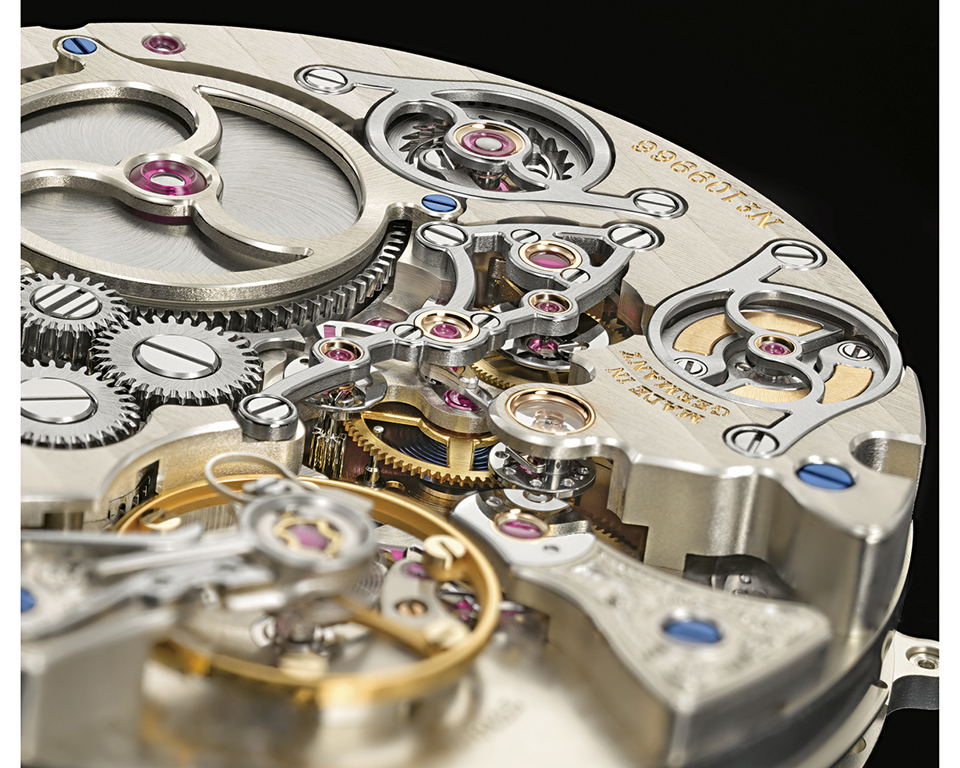

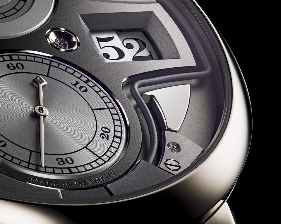

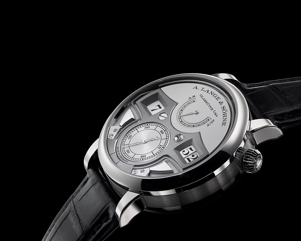

В Женеве, на международной часовой выставке SIHH-2015 (SALON INTERNATIONAL DE LA HAUTE HORLOGERIE), немецкая часовая компания A. Lange & Söhne представила свою новую модель Zeitwerk Minute Repeater Platinum (Ref. 147.025F).
Круглый полированный корпус новинки изготовлен из платины, диаметром 44,2 мм, толщиной 14,1 мм. На торце рифленой заводной головки, расположенной на на 2 часах, выгравирован логотип бренда A. Lange & Söhn. Пушер для запуска репетира размещен на 10 часах. Сапфировое стекло установлено на передней стороне часового корпуса и на его задней крышке. Циферблат родированный серебряный, выполненный в "технократичном" стиле.
Модель оснащена мануфактурным немецким механизмом с ручным заводом A. Lange & Söhne L043.5, созданный в соответствии со всеми требованиями стандартов качества бренда, собранным, отделанным и декорированным вручную, отрегулированным в пяти позициях, состоящем из 771 детали, диаметром 37,7 мм, толщиной 10,9 мм, с трехчетвертной платиной, гравированным вручную балансовым мостом, на 93 камнях (в том числе три - на винтовых золотых шатонах), с балансовой частотой 18000 полуколебаний в час (2,5 гц), запасом хода 36 часов (при этом, запуск репетира возможен лишь, если запас хода не меньше двенадцати часов; на шкале указателя запаса хода этот уровень отмечен красной точкой), функциями индикации часов, минут (посредством цифровых указателей в глубоких апертурах, расположенных, соответственно, на 9 и 3 часах), секунд (на малом боковом циферблате, расположенном на 6 часах), запаса хода (посредством соответствующего аналогового указателя, расположенного на 12 часах), а также с минутным репетиром, отбивающий часы (ударами низкого тона), десятиминутные интервалы (двойными ударами) и минуты (ударами высокого тона). Молоточки репетира расположены на поверхности циферблата на 4 и 8 часах. Калибр отменно отделан и декорирован.
Поставляется на черном ремешке из кожи аллигатора с платиновой застежкой.
