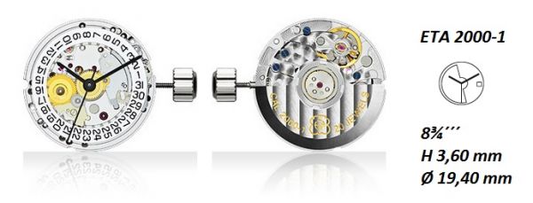

Доброго времени суток господа.
Есть проблема, задел баланс своими кривыми руками и сломал ось.
Вопрос: возможно ли подобрать аналогичную ось из более бюджетных механизмов?
Цена механизма от 40000 до 56000 в Москве, баланс в сборе за 15000 продают. Ну уж очень дорогой косяк получается, может кто сталкивался с аналогичной проблемой или может есть запчасти или механизм, буду весьма признателен.

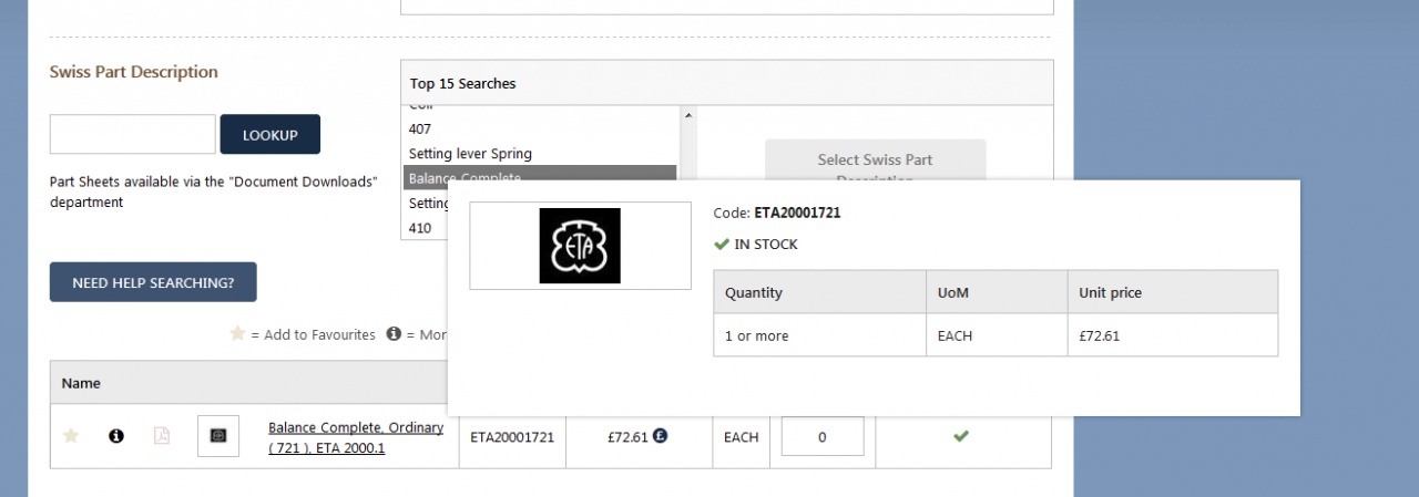

https://www.cousinsuk.com/category/e...movement-parts
Вот тут можно купить отдельно ось баланса. Если я правильно понял, то стоимость всего 12 британских фунтов плюс доставка.

у меня выдает 72 фунта

многовато за баланс на такой дрянной механизм

Все верно, это баланс в сборе.
