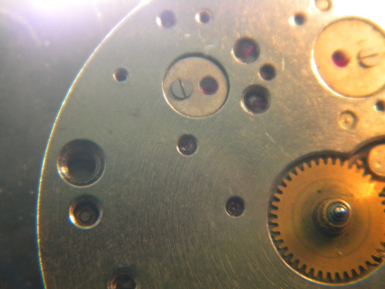

Ничего вроде не должно было сломаться, т.к. всё работало, и секундная стрелка шла. Снял только стекло и секундная стрелка выпала сама, назад как-то легко не хочет садиться, силой давить не хочется. Вот и думаю может там что-то ещё было. Есть ли что-то внутри посадочного отверстия разглядеть не получается. Попытался сфоткать, но думаю по такому фото вряд ли что-то можно разглядеть.

Там должна быть ось секундного колеса,может сломана?

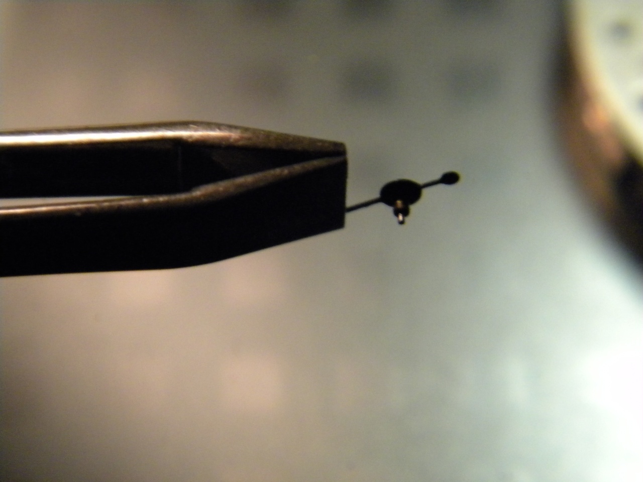

Пригляделся, в отверстии вал вроде есть, но секундная стрелка имеет такую форму (см. фото), тоже с небольшим валом на конце, и друг на друга они наверное не сядут (примерно одного размера), наверно что-то ещё должно было быть на валу секундной стрелки.

Это называется обломок оси секундного колеса,то что торчит из футора стрелки.
Как разберете полностью,сфоктайте само секундное колесо.
