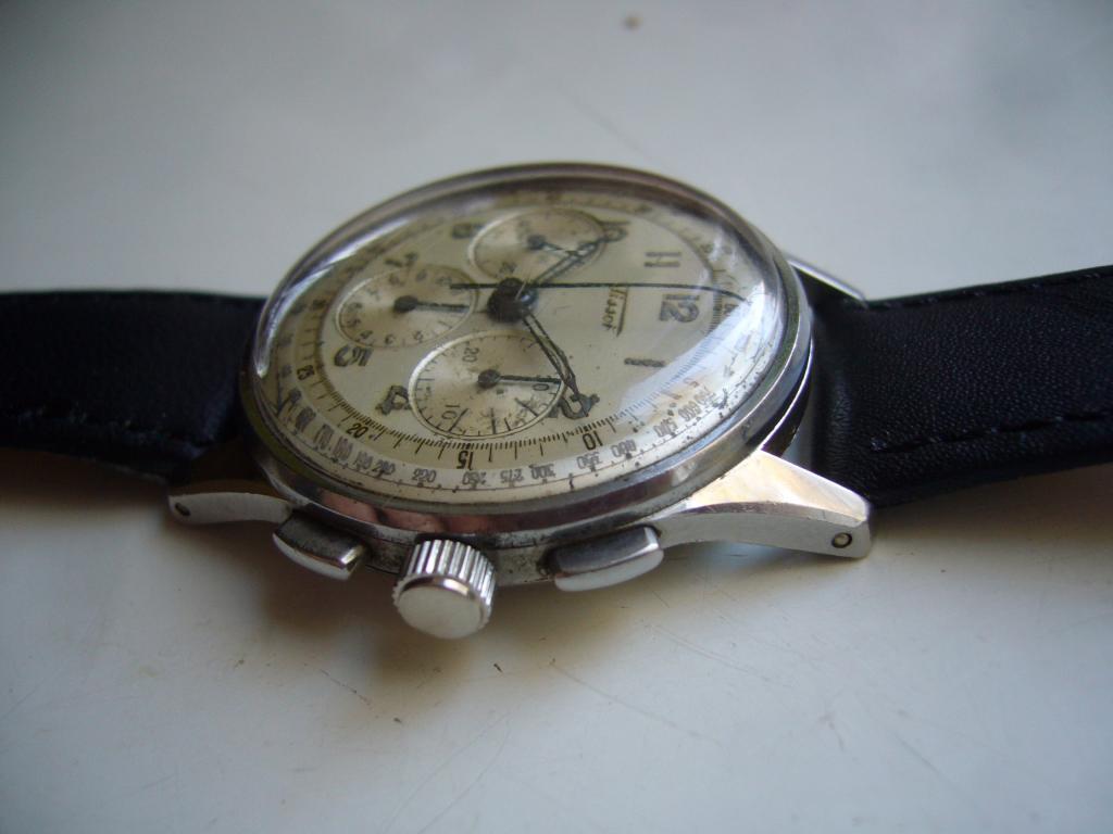

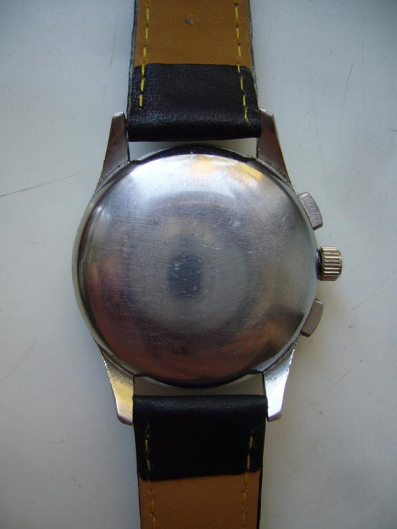

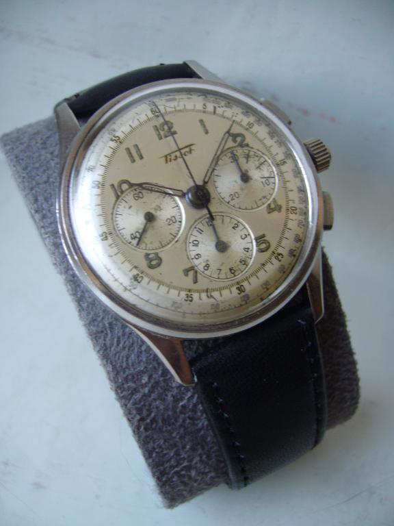

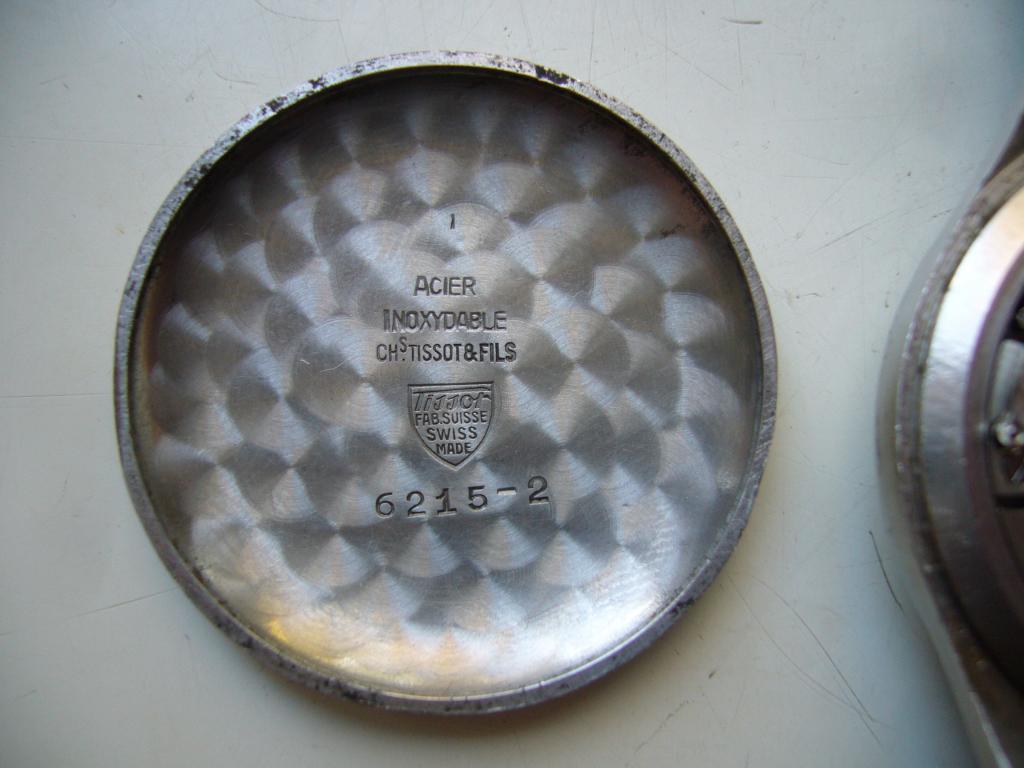

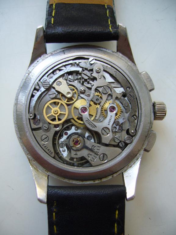

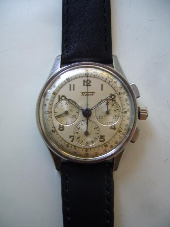

Насколько ценные??? сколько им реальная цена?
Вот описание продавца, все верно пишет он?
Часы мужские, швейцарские, фирмы Tissot, в хорошем состоянии, на уверенном ходу, механизм хронографа работает четко. Корпус нержавеющая сталь. Механизм 17 камней, калибр фирмы Lemania СH 27, противоударный баланс.Примечательно, что этот же калибр механизма использовала и фирма Omega в своих часах тех годов. Прибл. год выпуска 1943. Диаметр часов без з/г 35 мм. Отвечу на все вопросы.

На уверенном ходу? А почему он фотографирует их остановленными?
Так а я и незнаю почему он так их фотает! я даже не понял что они сфотографированны не идущими, а разве это по фото можно увидеть? Как увидеть это?

да, были времена, когда имя Тиссо звучало гордо
знаменитый калибр Лемания CH27 использовали (и до сих пор используют) как базу Патек, Вашерон, Бреге
Омега тоже использовала
ЗГ на часах явно не родная
на разных фото положение секундной стрелки разное

А на фото механизма баланс стоит.

по фото просто увидеть идут ,или нет,на идущих не видно болтов на балансе,и вообще баланс менее резок,вообще часы,и надо фотографировать когда они стоят,что бы можно было рассмотреть баланс,так -что все правильно сфотано.
Надо фотографировать в обоих состояниях.
