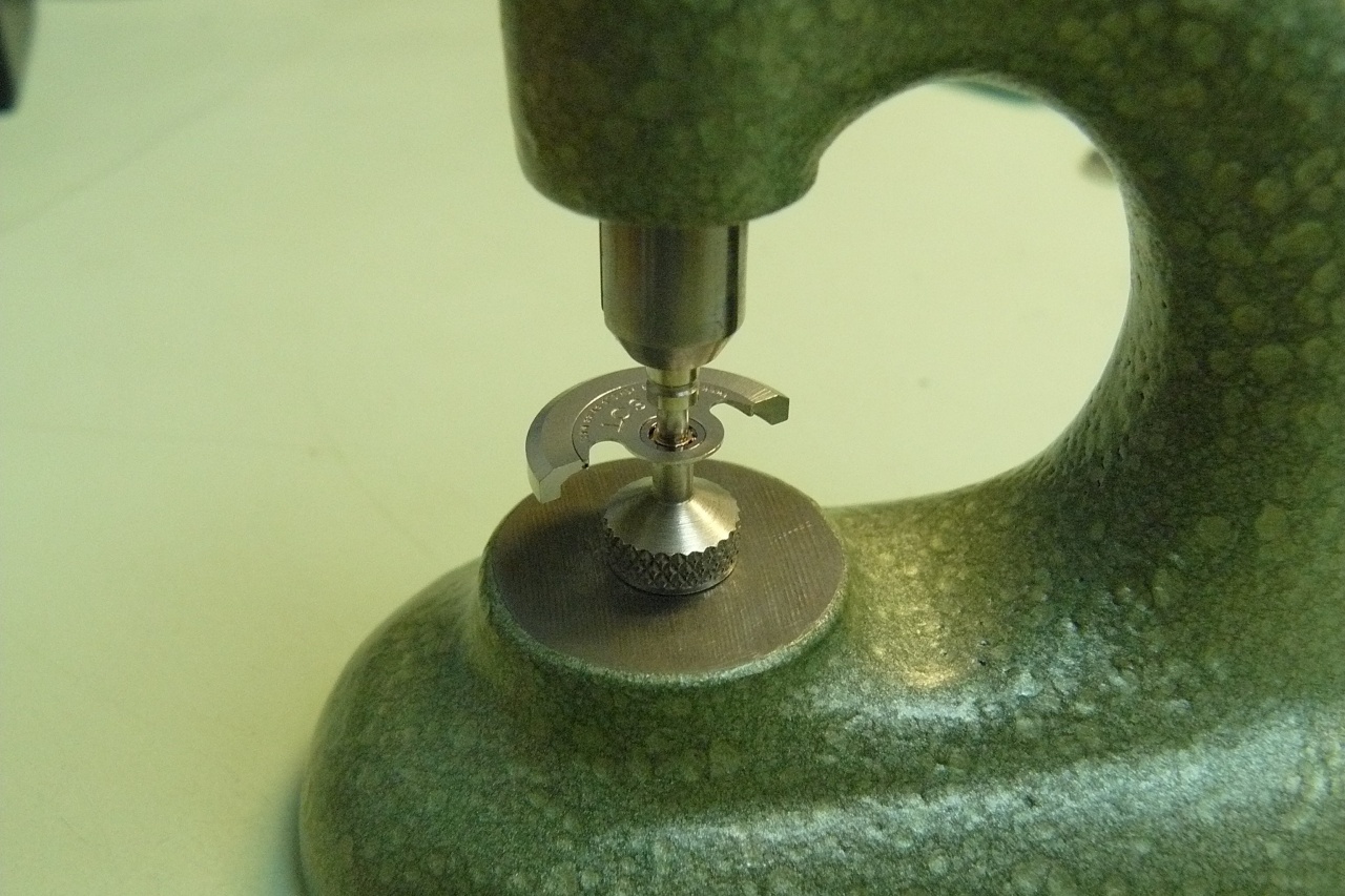

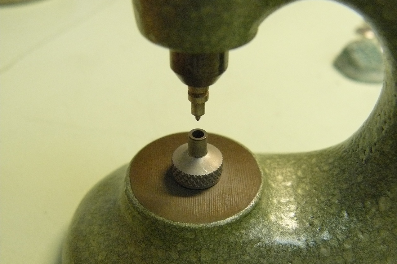

Не обязательно менять подшипник, можно устранить люфт при помощи потанса для передвижки камней. Всё зависит от подбора подставки и толкателя. На фото сектор от калибра ЕТА 2671.

на счет поджатия: можно, если нет выбоин от шариков на нижнем внутреннем кольце
