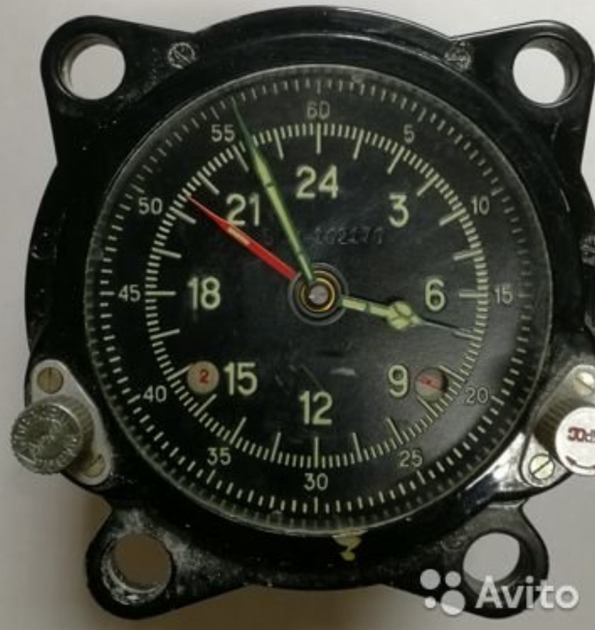

Подскажите, фонят ли такие авиационные часы которые на 24 часа?
Доброго времени суток!
Может кто в курсе и проверял, подскажите, такие авиационные часы фонят или нет?

Думаю, нет. Зеленоватый оттенок светомассы и буква "В" (временного действия) на циферблате говорят, что это нерадиоактивный люминофор.

Точно ответить на этот вопрос поможет бытовой дозиметр, косвенно можно судить по году выпуска, а так я присоединяюсь к ответу выше- судя по индексу "В" и светло-зеленому цвету люминофора они безопасны. Как правило, старый радиоактивный люминофор на основе солей радия имеет буровато-желтый или даже коричневый цвет.

Как называется эта модель часов? Видел не раз, но только установленными на щите.

Это 55М. Собственно, часы не авиационные, а скорее "приборные", ибо на самолетах я таких никогда не видел, да и зачем там 24-часовой циферблат? Может такие на военной технике стоят, но в ГА таких нет.
А можете уточнить на каком щите?
Часы не фонят. Индекс "В" я на них так и не нашёл.
Я тоже не видел - оно и понятно, я ведь не летал на военных самолётах... Но блоку 55М это не мешает быть авиационным.
https://domavia.ru/library_ati/detail/230583

Это часовой блок 55М -авиационный. Устанавливается в системе свой-чужой. За частую в техническом отсеке. Иногда в кабине пилотов. Самая первая фото катастрофы Ту-154 в Сочи именно с такими часами.
Не фонят!!
