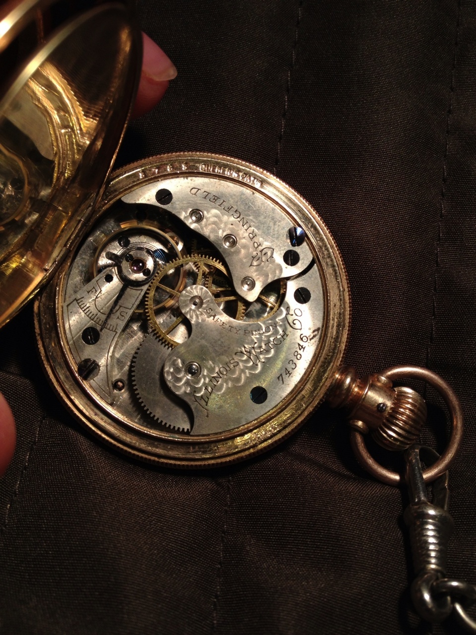

Здравствуйте уважаемые друзья. Есть вот такие часы. Расскажите пожалуйста о них. Как механизм? Что из себя представляют. Примерно какого года. Корпус позолота? Стрелки родные? Заводятся идут, но останавливаются.я так понимаю им нужна чистка и смазка? Зачем на задней крышке надписи нацарапаны в уголке три штуки какие то непонятные цифры+буквы. Заранее благодарен.

позолота стрелки если синие каленые то настоящие царапки это мастера ставили отметки иголкой после чистки и смазки это плюс -значит часы своевременно обслуживались так сказать проходили регулярное ТО)))
начало двадцатого точнее скажут спецы)
И если не ошибаюсь они женские я на днях такие же видел

А про механизм и состояние? Механизм точный? Хороший?

о состоянии часовщик скажет) он же скажет хороший или нет после осмотра механизма! эти механизмы штамповали более двух миллионов так что думаю механизм неплохой раз в таких количествах изготавливали

Oxotn1k. "царапки" ещё ставили при сдаче часов в ломбард.
Часы изготовлены в 1887--1888 г.г. Не все любят... америкосов, хотя я и противник такого пренебрежения к часам американского производства. Стрелки нормальные.

Сорт 149 первой модели. Выпускались с 1887 по 1900, всего около 15000 штук. Эти примерно 1890. Размер 6 - дамский. Камней 7.
Для Иллинойса - не топовая вещь.
Корпус производства Dueber Watch Case Co. Судя по якорю без щита и транспарантов - Gold Filed.
Надо почистить, но точности и работоспособности можно не добиться - износ в таких машинах свое дело делает.

Эта фраза не из кинофильма. Как, многие мне советуют, ( а я вам): учите мат.часть. И побольше читайте. Видимо, у нас с ZOV опять разные данные о годе изготовления. Я пользуюсь табл. Чем он, не знаю. Впрочем разница в один год существенно не влияет на ответ. Но, в период 1887-1888г.г. их было выпущено 100 000шт. А в период с 1887-1900г.г.- около 300 000шт.
