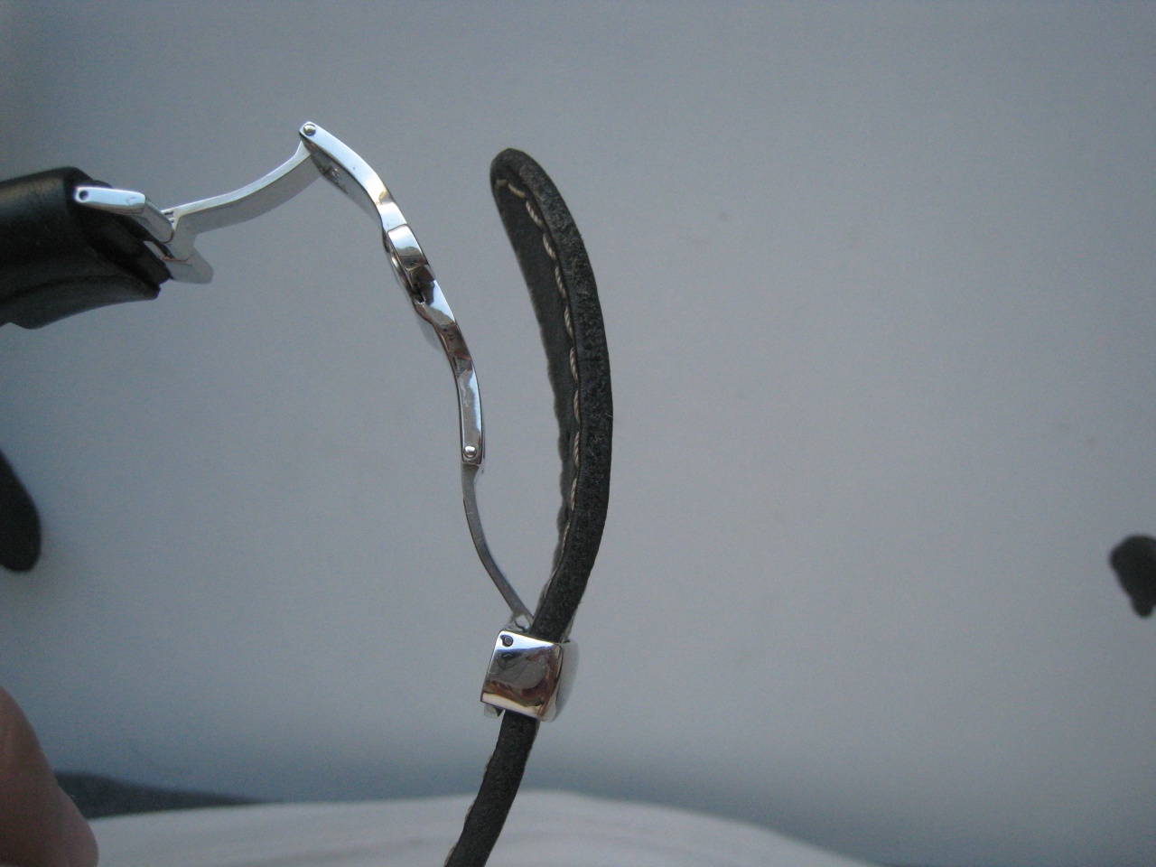

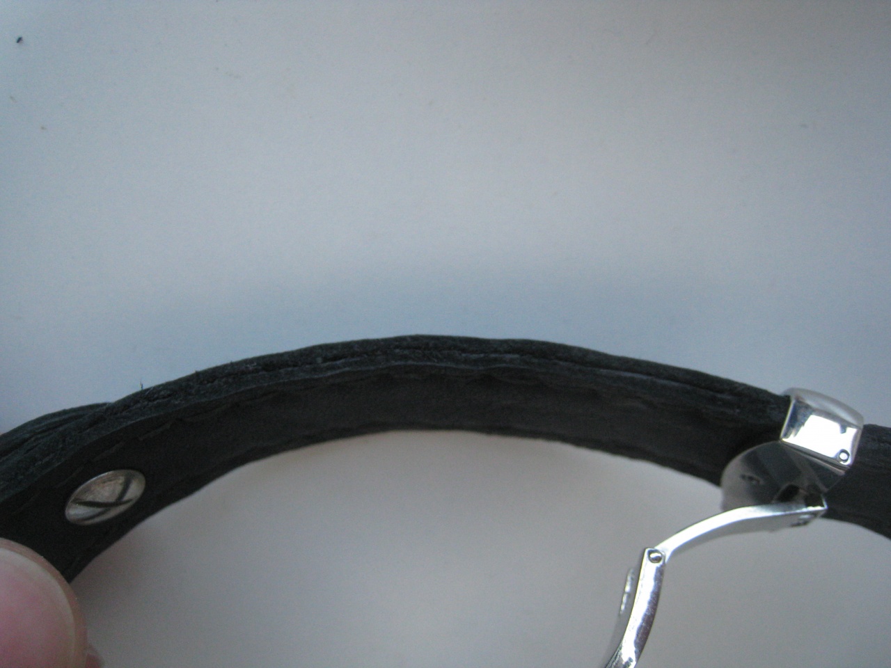

вчера забрал от мастер часовой ремень ремень сшит из двух кусков кожи.
в целом заказом доволен, кроме обработки края ремня
на фото можете видеть как получилось:
ID:	791850 Нажмите на изображение для увеличения

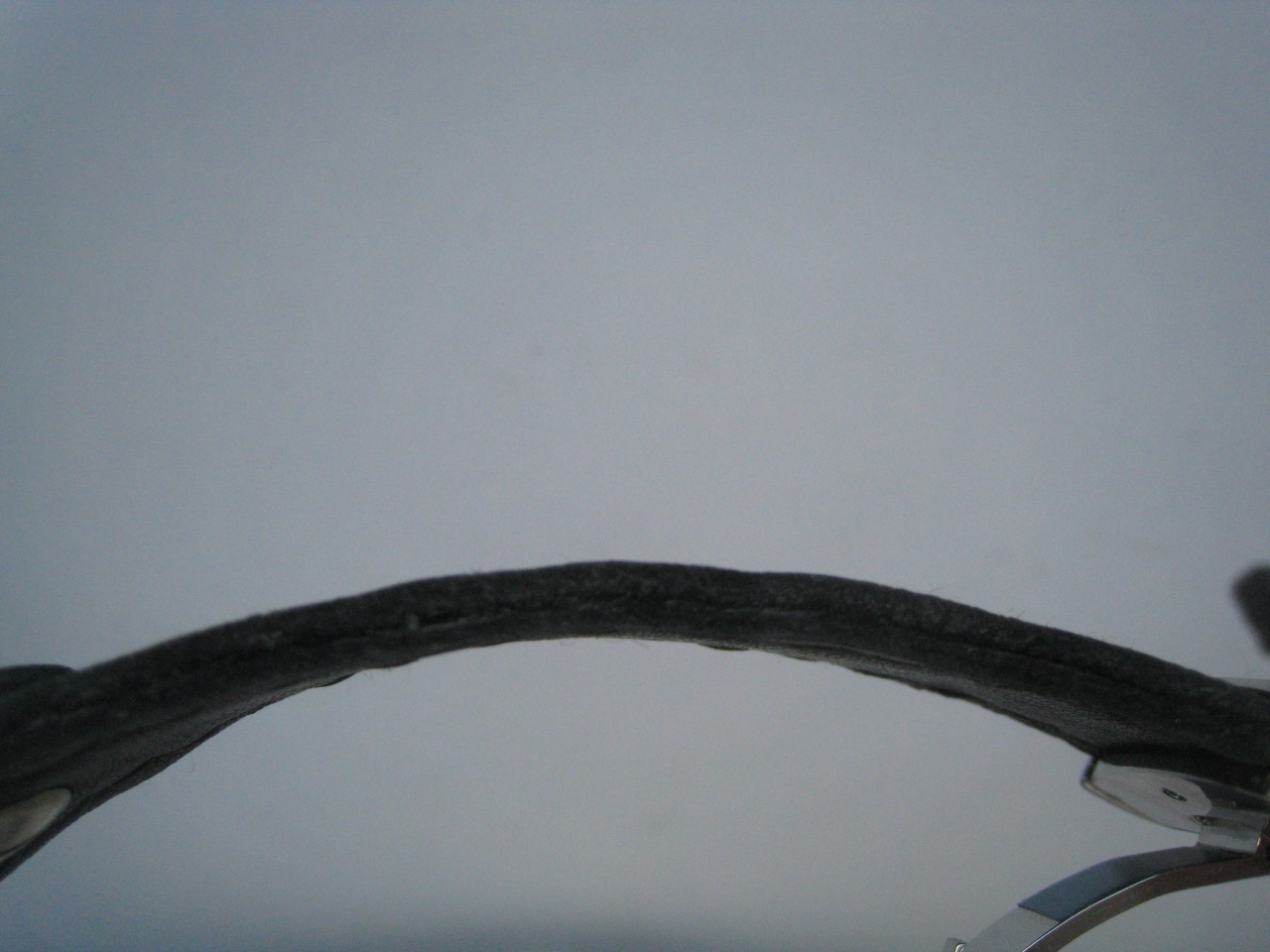

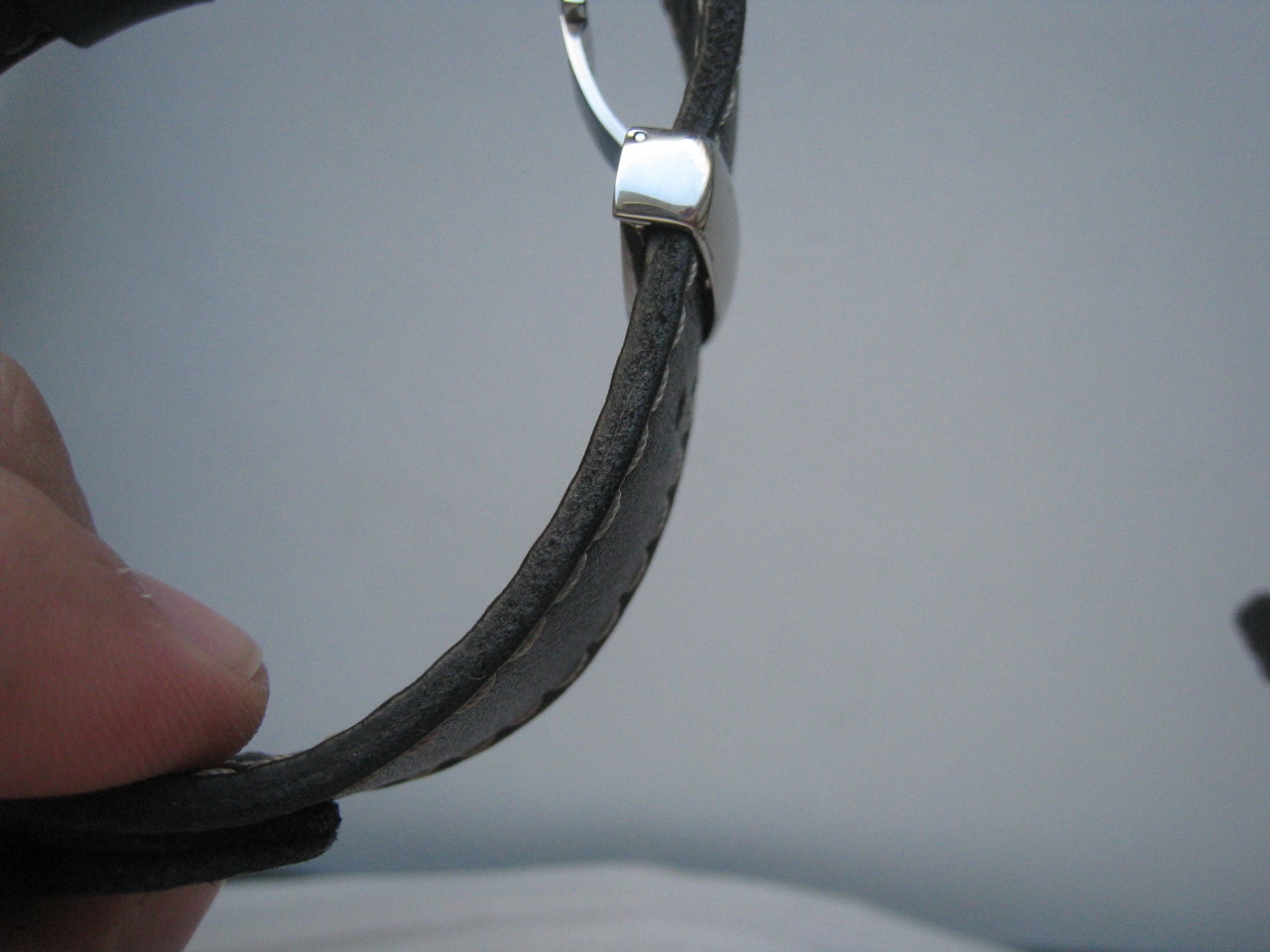

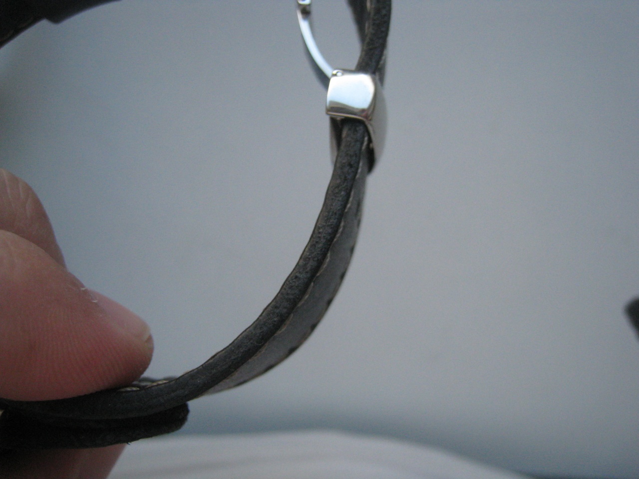

на этих фото можете видеть другой ремень ту оброботку торца которую мне бы хотелось получить (пример ранее сделанного ремня):
ID:	791852 Нажмите на изображение для увеличения
ID:	791853 Нажмите на изображение для увеличения
Подскажите пожалуйста, в чем ошибка мастера или что нужно сделать что бы край (торец) ремня был гладким и аккуратным, как будто два куска кожи ремня спаяны ?

Здравия, помочь себе можно взяв наждачку 240 гирит, и 400 гирит, затирать в одну сторону, потом отполировать мелкозернистой, далее конечно нужен химикат, можно воском. И энергично заполировывать. Это есть такая химоза, называется краска для уреза, спаянные концы вряд ли получатся но улучшить состояние можно.

Как мне кажется куски кожи не плотно прилегают, мастер не достаточно качественно проклеил два куска кожи между собой?
про наждак нашел видео
за краска для уреза спасибо, можно даже купить link у Вас есть опыт использования Для часовых ремней? (опасение что потрескается.

Кезал нормальная краска, не потрескается, берите смело)
