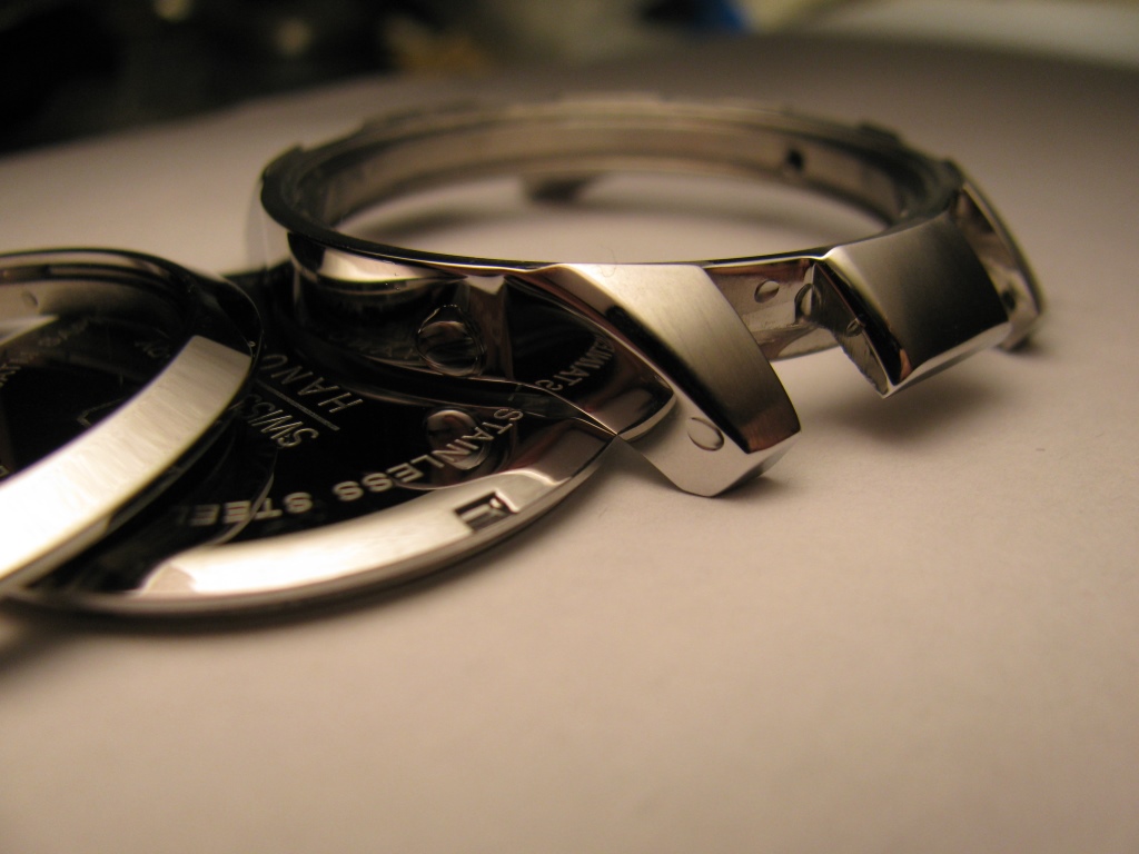

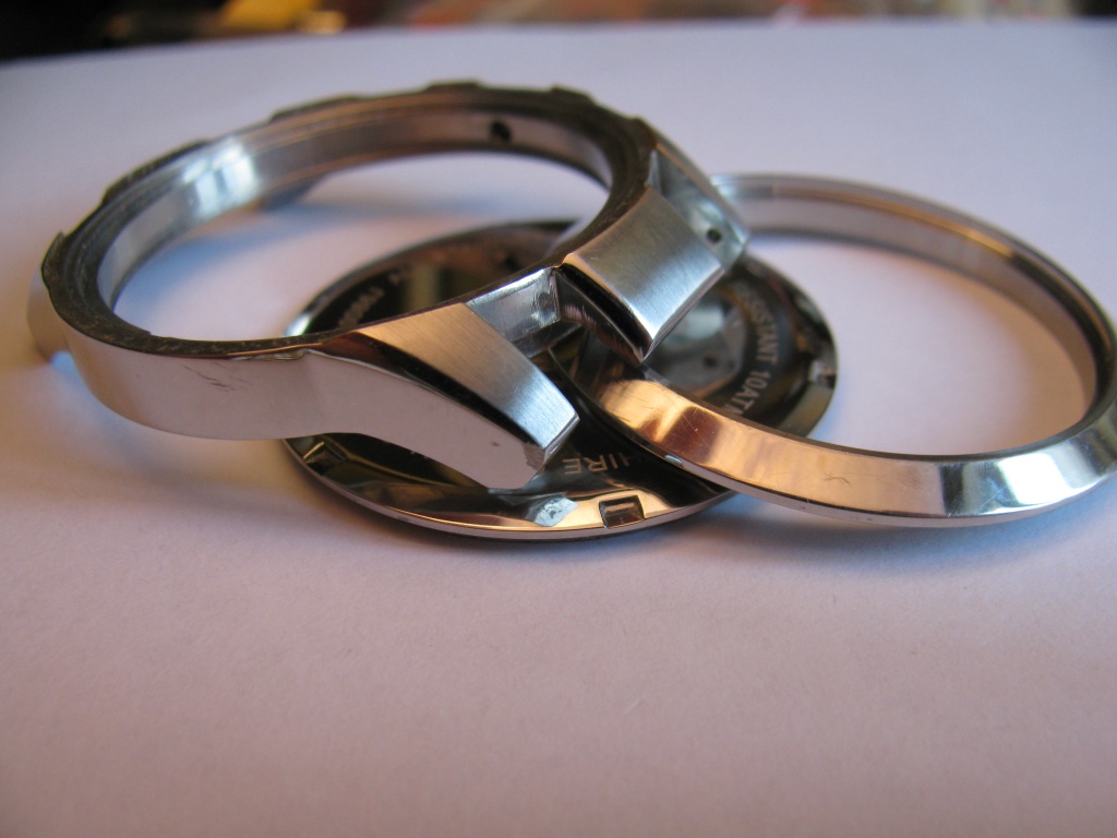

Заметите или нет, это зависит от квалификации мастера. Кривой корпус вначале правиться, шлифуется, а полировка это финиш.
ID:	610397   Нажмите на изображение для увеличения
