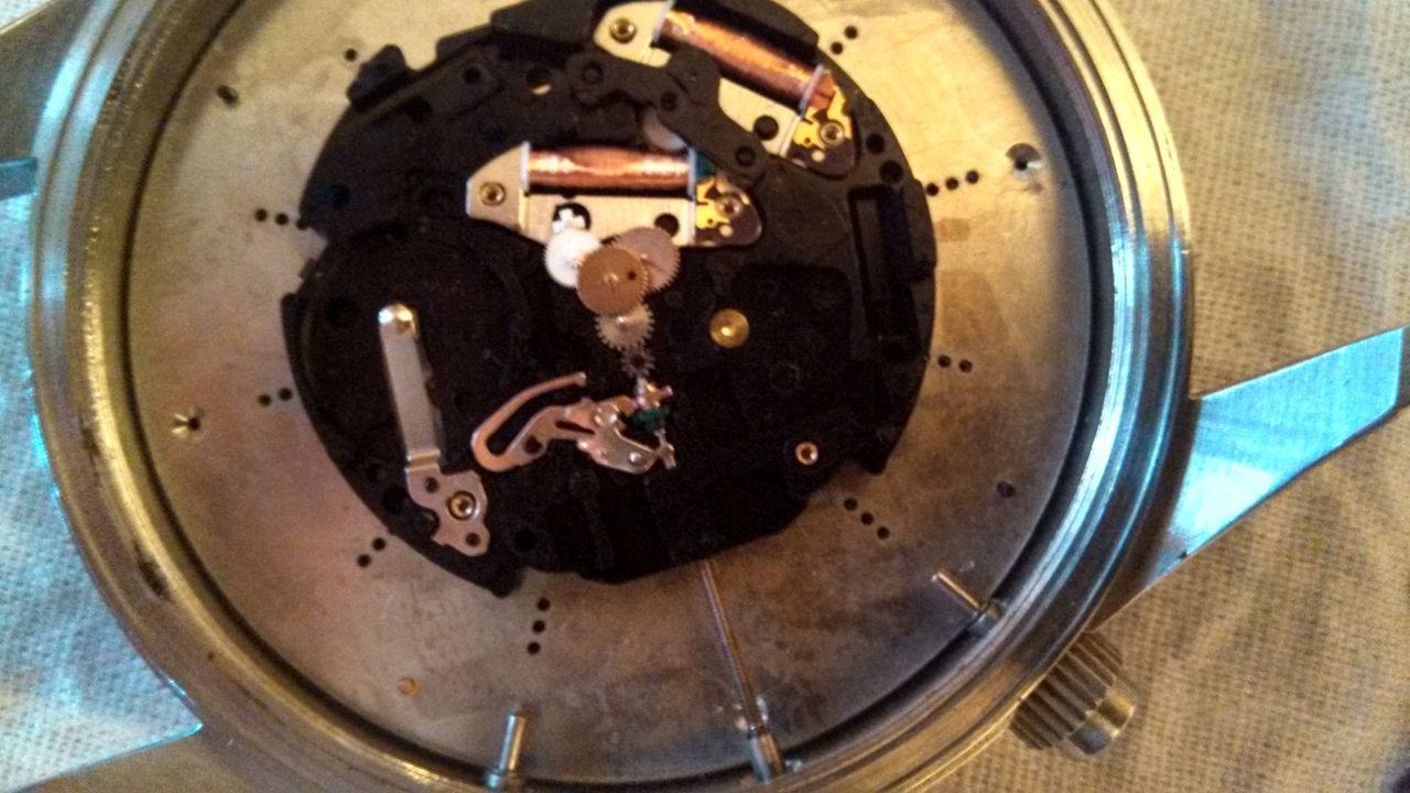

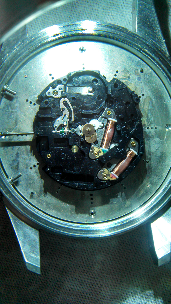

Доброго времени суток уважаемые форумчане!

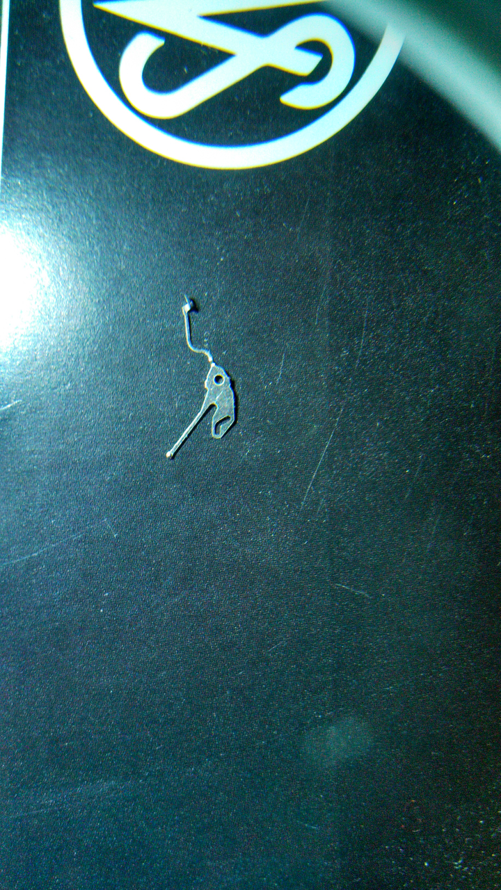

Помогите поставить на место "лишнюю" деталь в кварцевом механизме миота-хронограф!
Разобрал, ради интереса, когда собоал оказалась "лишняя" детелька (думаю рычаг- пружина, может и нет). Помогите кто разбирается, или отпишите или нарисуйте на фото!!
Заранее признателен
Могу дополнить любыми фото!

Хотел нарисовать, но что-то коряво получается. Вобщем Ваша пружина изображенаа на фото вверх ногами. Круглое отверстие одевается на пимпочку справа, а продольное - на штырек фиксатора вала. Вобщем должны разобраться.

Это не миёта а сиио . Это стопор колес во время перевода стрелок. На ход он не влияет. Он лежит от вытяжки , под промежуточным колесом.

Спасибо за участие! Примерно понятно, но не окончательно! Дело в том, что пимпочек много и этв деталька почти везде подходит! В идеале хотелось бы, чтоб ктонить нарисовал силуэт детальки, там где она должна быть!
Сообщение от 4MASTER Посмотреть сообщение
Спасибо вам за участие!
На счёт механизма, точно не знаю, просто здесь на форуме пишут, что в моих часах стоит миёта-хронограф, но может вы и правы!
Опять же, наверно для часового мастера ваш ответ был-бы лаконичен! Но я "чайник", поэтому для меня силуэт детальки на фоне фотографии, будет более актуально!

Я понял о чём вы говорите! Но отверстие на детальке намного меньше того штырька, что вы обвели справа! Поэтому она и не надевается!
Сообщение от Darth Vader Посмотреть сообщение
Эта деталька, как-бы была приклеена к вот этой крышечке, которая закрывает колёсики, а потом отнеё отвалилась

http://www.timemodule.com/sii/index....gory&path=0_62
Ваш механизм настолько похож на VD53, что даже если на нем другое обозначение, это несущественно.
Вот машина: http://www.timemodule.com/sii/index....2#product_VD53
Вот пдфка: http://www.timemodule.com/sii/index...._id=88&type=tg
Ваш рычаг - на странице 5 (по нумерации документа 4), поз 43, дет. 0391 368.
Как бы пафосно не звучало, это мост ангренажа.
Ничего там не приклеено, просто подняли на смазке. Детали расставляются на платине (большое основание) потом накрываются мостом, а потом - фигурной пружинной крышкой.
Соберете, будете хвастаться, что справились с мостом с 5 колесами, одно из которых магнитное :-)
Осторожно с цапфами, они легко деформируются! И катушку берегите :-)

Эта деталька лежит от детальки держущей переводнои вал , а другим концом лежит у ротора шагового двигателя , проходя под белым колесиком

Спасибо вам огромное!
С таким мануалом даже ребёнок разберёт и соберёт, с закрытыми глазами!
На счёт механизма, вы правы! Это именно мой механизм, просто не обратил внимания, когда разбирал, что на Switch spring написана модель!
Просто на форуме пишут, что в моих Леманах, стоит мийота-хронограф!
