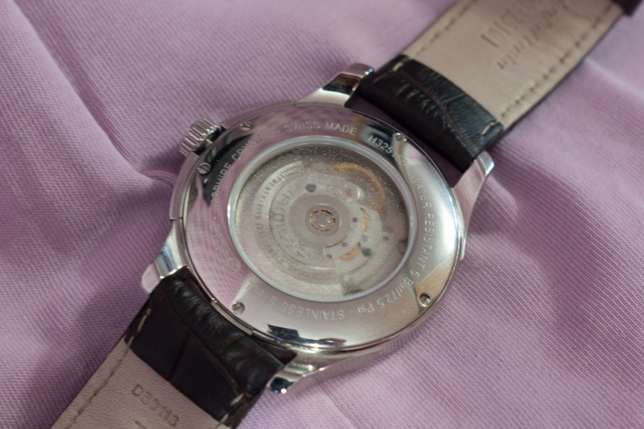

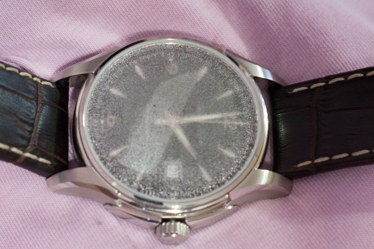

Всех приветствую.
Помогите пожалуйста, один раз искупался в Hamilton JazzMaster Viewmatic, и каким-то образом попала влага внутрь.Пытался высушить феном,не помогает.Часам месяц,на мировой гарантии.Сегодня съездил в сервис Омега (на Тверской), в гарантийном ремонте отказали, т.к. проверили на специальном оборудовании, которое показало что часы герметичны...предложили ремонт за 10 000 руб....отказался
Помогите,что делать? С момента затопления прошло 2 дня...сейчас часы лежат с открытой заводной головкой...можно ли что то сделать самому?какая нормальная цена за ремонт,если там ничего менять не надо а только просушить?
Спасибо!

Как минимум, надо снять заднюю крышку. Это не сложно. Феном сушить не стоит. Но лучше всего отнести в мастерскую.

По моему, сейчас уже думать надо не о гарантии, а часы спасать. Чем дольше вода внутри, тем хуже последствия.

Может они имели в виду, что для 5 атм. герметичность нормальная? Купаться в таких часах, конечно, неразумно было... Вспоминаю тему с протекшим Hamilton Khaki Field со 100 метрами (но там тоже ничего удивительного - человек прыгал в них с тарзанки). Обратитесь в нормальную часовую мастерскую (вы в Москве - так что "Точный ход" тот же), просушат, смажут.
