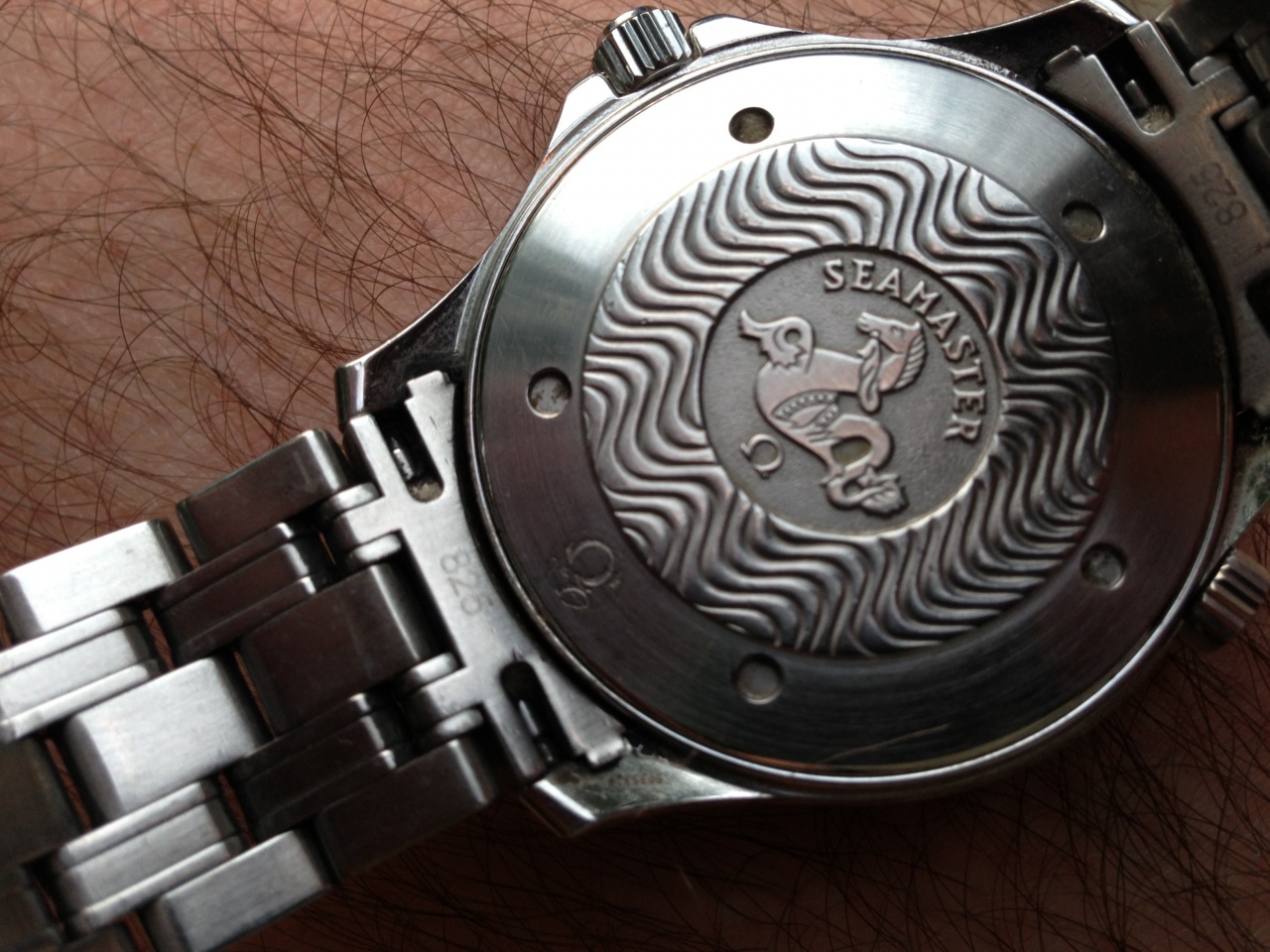

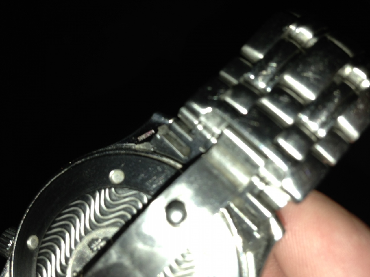

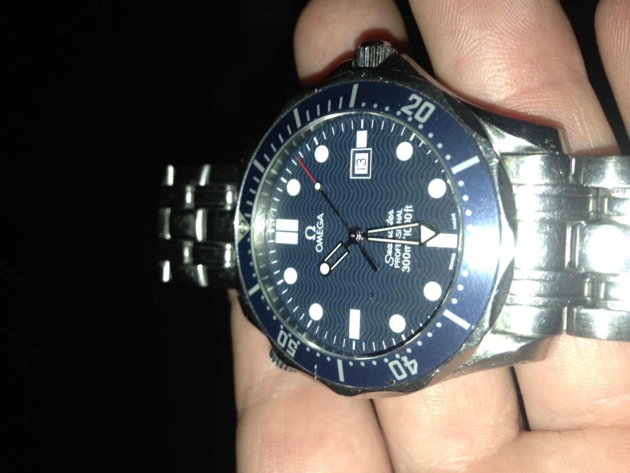

Привет Всем любителям и профессионалам! В теме про показ Симмастеров пост №334, поднимается вопрос по меткам люминофора которые нанесены непосредственно на циферблат. Ответа в теме нет. До какого года это было. На суд выставляю фото с такими часами. На браслете номер "825" такое я видел на фото оригинальных часов. встречается ли данный номер на подделках?
На завинчивающейся крышке имеется клеймо " логотип OMEGA на фоне земного шара", но на форуме читал что этот логотип ставится сравнительно недавно (год не знаю) а по фото часов видно что метки светомассы на часах не накладные значит часы из старой серии 2000 годов. Номер часов 5935**** со слов представителя сайта Омега выпуск ориентировочно 2000 год. точно сказать не могут. Может ли быть этол логотип омега на фоне земли на этих часах. Или крышка не родная Возраст часов также видно что надпись сиамастер выполнена не красным цветом. Где провести фото сравнение есть ли каталоги? Все сомнения прошу выкладывать не стесняясь. Основной вопрос: Оригинал или нет.

Реф скореее всего SU 196.1503 модель 1993 года
http://www.omegawatches.com/planet-o...base?ref=14926
Лого Омеги на земном шаре делается лазером. По Вашим фото (могу ошибаться, плохо видно)- штамп. Такие надписи на цифере до 2006 года.
Вскройте часы и все встанет на места.
http://www.chronocentric.com/omega/seamaster.shtml
Информации по Симастерам- море! В Гугле забанили что-ли?

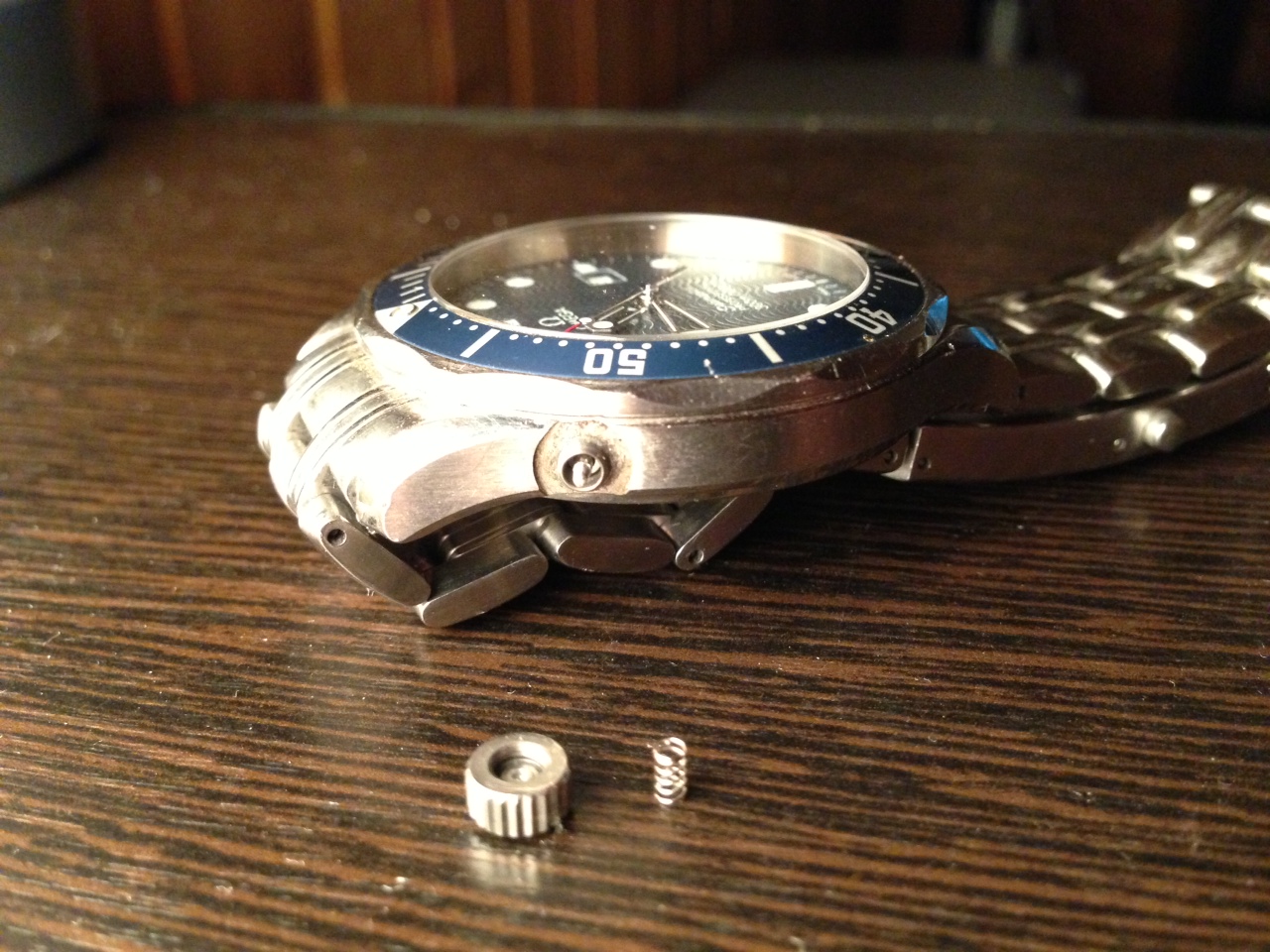

Судя по состоянию, часы опускались на глубину более 1000 футов.
Отвалившийся гелиевый клапан, тому подтверждение.

Так эта крышка клапана она не ложна отделяться ?? Выложите кто нибудь фото клапана в отвинченном состоянии
Не морочьте людям голову.
Я отвечал вам в личку.
Сначала почитайте, что это за клапан.
Потом представьте себе принцип его действия.
И вам, таки все станет ясно.
ps. представьте себе отваливающуюся головку клапана на глубине 300 метров и лазящего аквалангиста по дну в ее поиске

А вы, я смотрю, в теме-то разбираетесь На самом деле, клапан отвинчивается не под водой, а находясь в водолазном колоколе. Что, конечно, не отменяет того, что он не должен отваливаться в отвинченном состоянии.

Ну если по клапану ясность есть, то про клеймо или логотип Omega на фоне земли не ясно. Должен быть или нет на часах этого года выпуска. Какой способ нанесения. Ранее уже видил часы с похожим штампом . Если рассуждать что подделка то цена часов была как у оригинала.

Речь шла о том, что в часах предназначенных для глубоководных погружений, априори, то то может отделяться от корпуса.

Просто клапан пытались выдвинуть как заводную головку, и чего то там перевести, туда сюда, вот и отвалился.

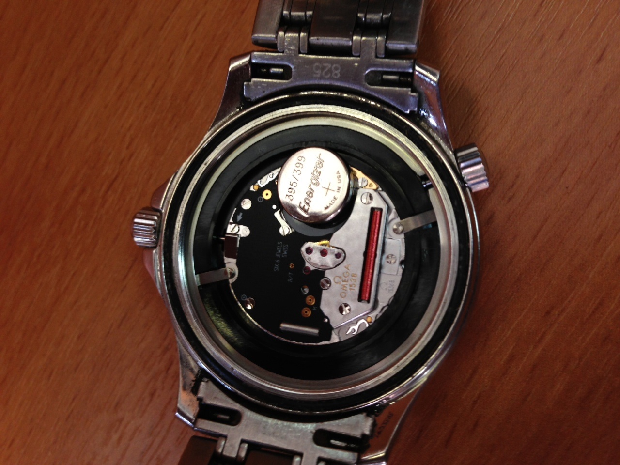

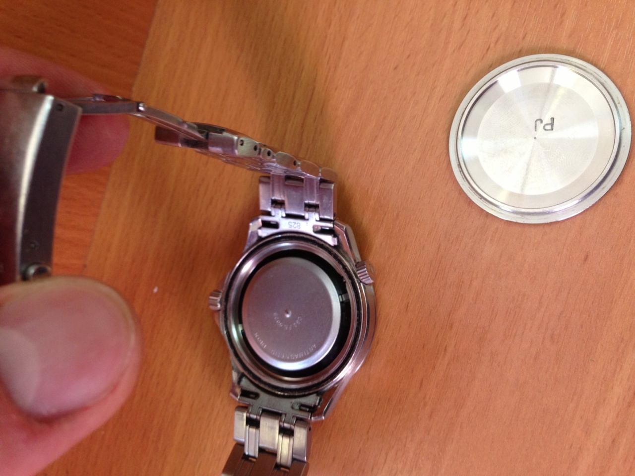

Вот фото механизма. Похож на оригинал ?
