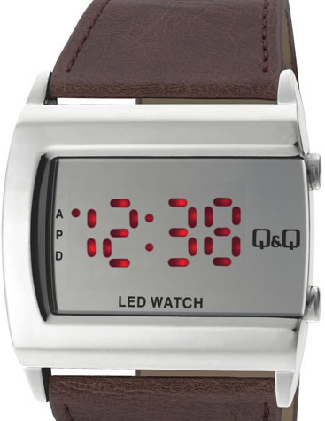

Здраствуйте,у меня вот такие вот часы,когда например они показывают время 10:00
,то единица как бы подмигивает за счет мигания точек секунды. Это как бы не очень заметно,но если присмотрется то видно легкое подмигивание этой цифры. Почему так?

Батарейку менять скорее всего - не хватает мощности, чтобы зажечь нужное количество ЛЕДов.
менял батарейку,всеравно видно легкое мерцание той единицы.Это на всех часах этой модели.

Не хватает мощности выхода на чипе или неверно установлены резисторы на выходах.

Автор, а цифры постоянно не светятся? Как и в других подобных часах, свечение лишь при нажатиии кнопки?

Естественно. Постоянно светящиеся цифры сожрут батарейку за два-три часа.

Сообщение от Tekumze Посмотреть сообщение
да,2 секунды.там как бы походу один обший коонтакт, с секундными точками.ведь та единица в такт подмигивает с точками.

Да, судя по всему точки висят на одном общем с сегментами. А этот общий сидит нарямую на выходе микросхемы, который не может выдать нужный ток. Такая проблема была у меня с ATmega88 - один светодиод на общем светит ярко, а два или три одновременно - гораздо слабее.
точно также на моем китайском,работающем от сети будильнике VST.

Ага, только там еще и резисторы стоят в общих вместо сегментных выводов.
Зы, в некоторых моделях VST задающая частота берется из сети 50 Гц, кварца нет вообще. Мне пришлось недавно ставить в такие самодельный генератор 60 Гц (чип позволяет и 60) на Attiny25 + 32768 кварц.
