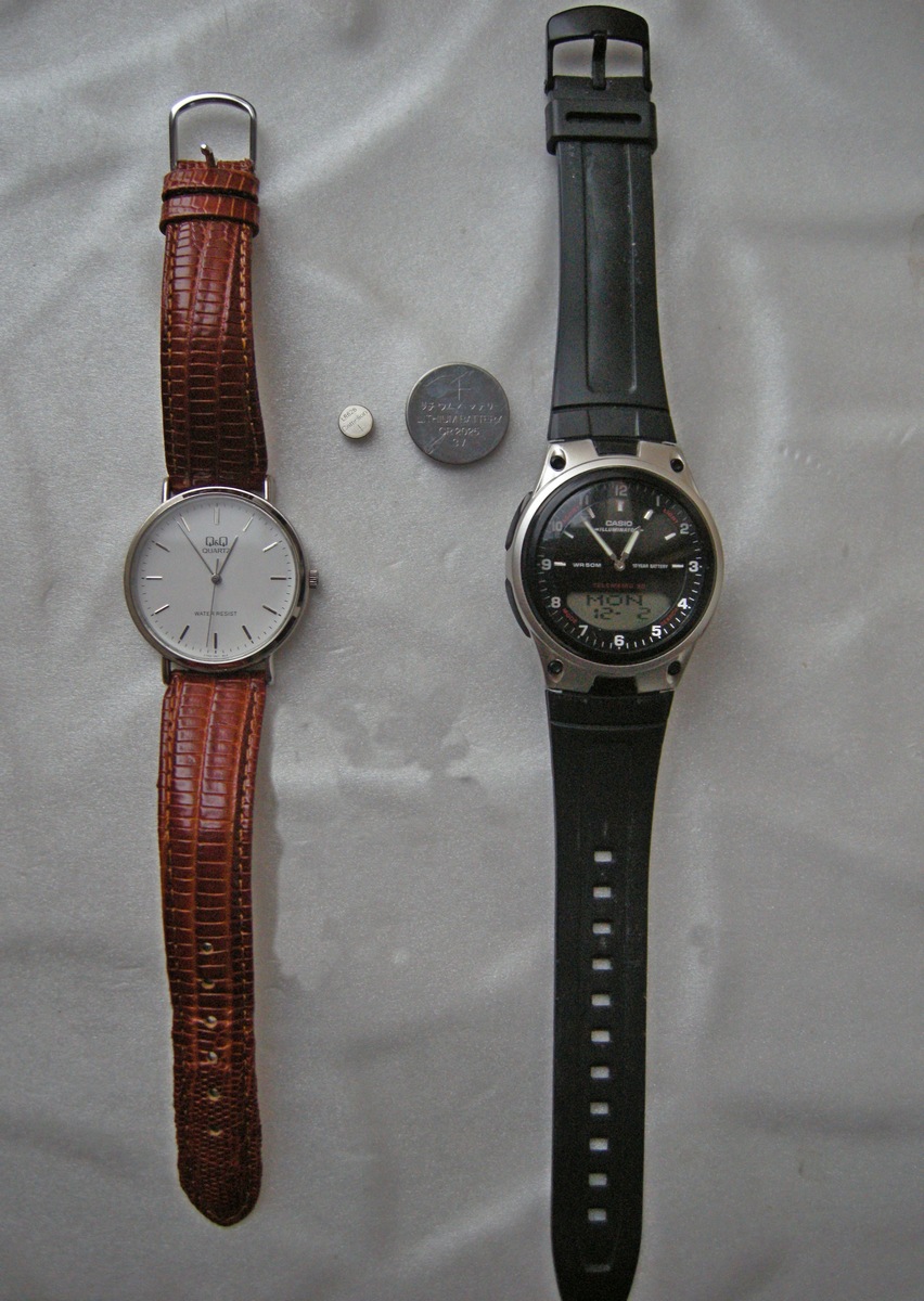

Вот наглядный пример, объясняющий почему одни часы могут 10 лет без замены источника питания идти, а другие в разы меньше. Обратите внимание на огромную разницу размера батарей этих конкретных часов.Хоть на моём фото и трёхстрелочник Q&Q использующий алкалайновую батарею типа 626 , но такой же механизм как и в них и соответственно батарея используется и в трёхстрелочниках Casio. Часы Casio AW 80 на фото используют туже батарею CR2025 что и модель AW 82 как у пользователя Polar Bear

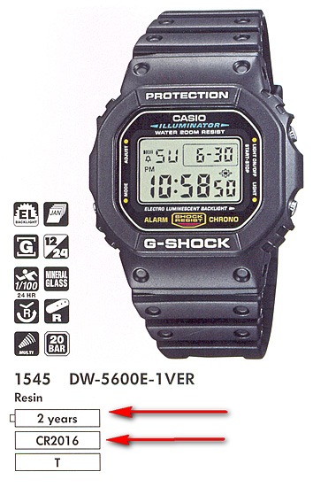

зато sr626 - оксид серебра, он не дохнет от простого лежания в столе как литий.
и чисто электронные dw5600 без механики, лишних мигалок и злоупотребления подсветкой cr2025 умудряются сожрать менее чем за пару лет.

Ого! Батарея и правда здоровенная в данных Касио по сравнению с Q&Q. Теперь понятно почему они так долго ходят.

Сообщение от venuz Посмотреть сообщение
Да что вы говорите? Литиевые элементы у вас дохнут от лежания? может мусор нонейм и фейк не нужно покупать ? Хотя бы SONY элементы используйте.Конёк настоящих литиевых элементов как раз низкий саморазряд.От серебрянно цинковых элементов литиевые принципиально не отличаются по этому параметру.
Чем с такими "открытиями" светиться в разделе Casio хоть минимально изучите характеристики часов из вашей коллекции. CR2025 как в AW-82 и CR2016 установленная в разных модификациях dw5600 заметно,почти в 2 раза, отличаются по емкости, у 2025 ёмкость больше.
