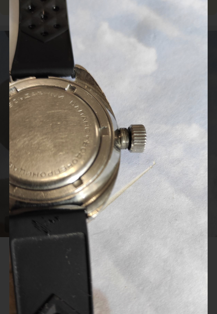

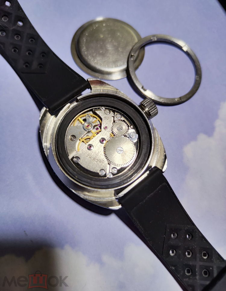

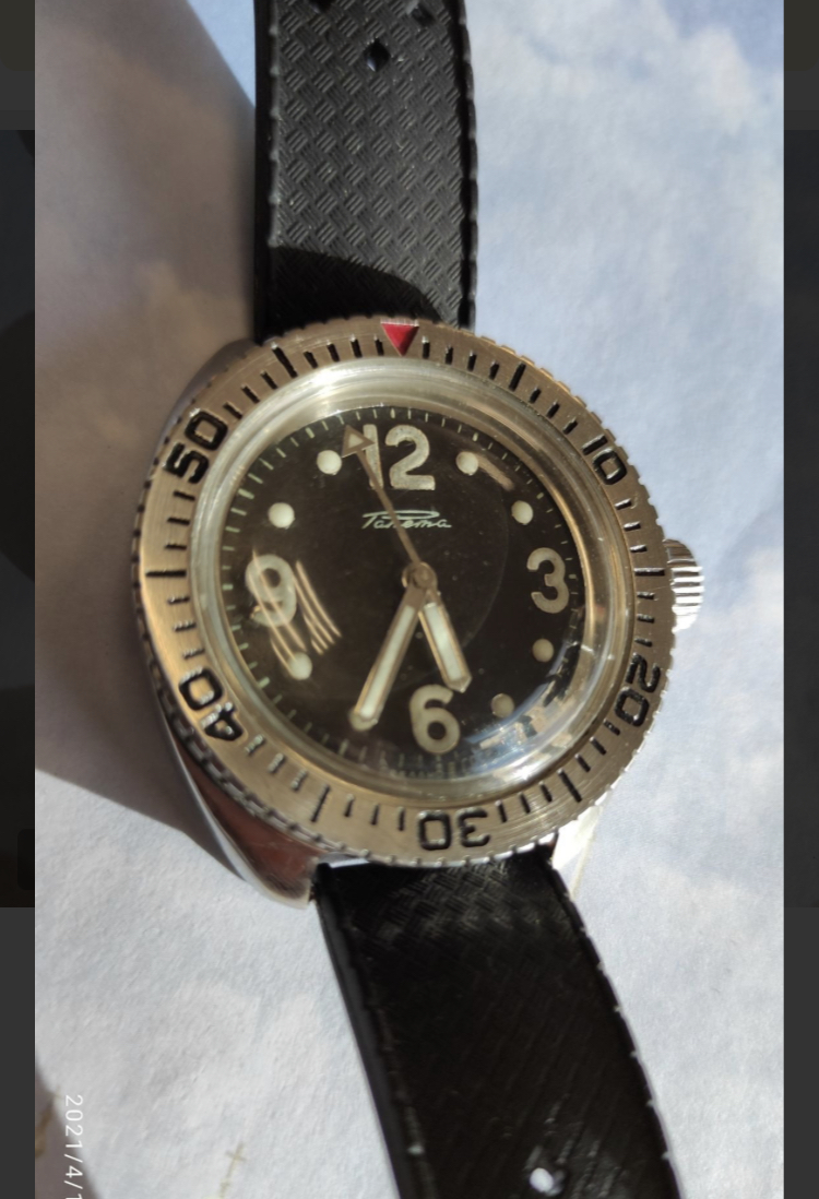

Здравствуйте, уважаемые форумчане! Прошу оценить сие часы, часовой механизм в частности. Безель котлетный? Насколько хороша герметичность данных часов и хороший ли механизм на фото? Хотел бы прямо в мельчайших подробностях. Заранее всем спасибо!

Безель новодел. Механизм правильный, один из лучших советских, баланс с мостом заменён на более поздний. Главное, что бы стекло было родным.
Герметичность зависит от целостности стекла и прокладки заводной головки.
Вообще, есть тема про такие Амфибии, почитайте.

Читал много тем про них, просто хотел бы оценку именно этого варианта, насколько это возможно по скриншотам. Стекла, как я понял, не взаимозаменяемы? Если оно лопнет, то новое найти практически нереально? А ЗГ тут завинчивающаяся. Бытуют тезисы, что резьбу срывает на раз-два. Так ли это? Спасибо.
