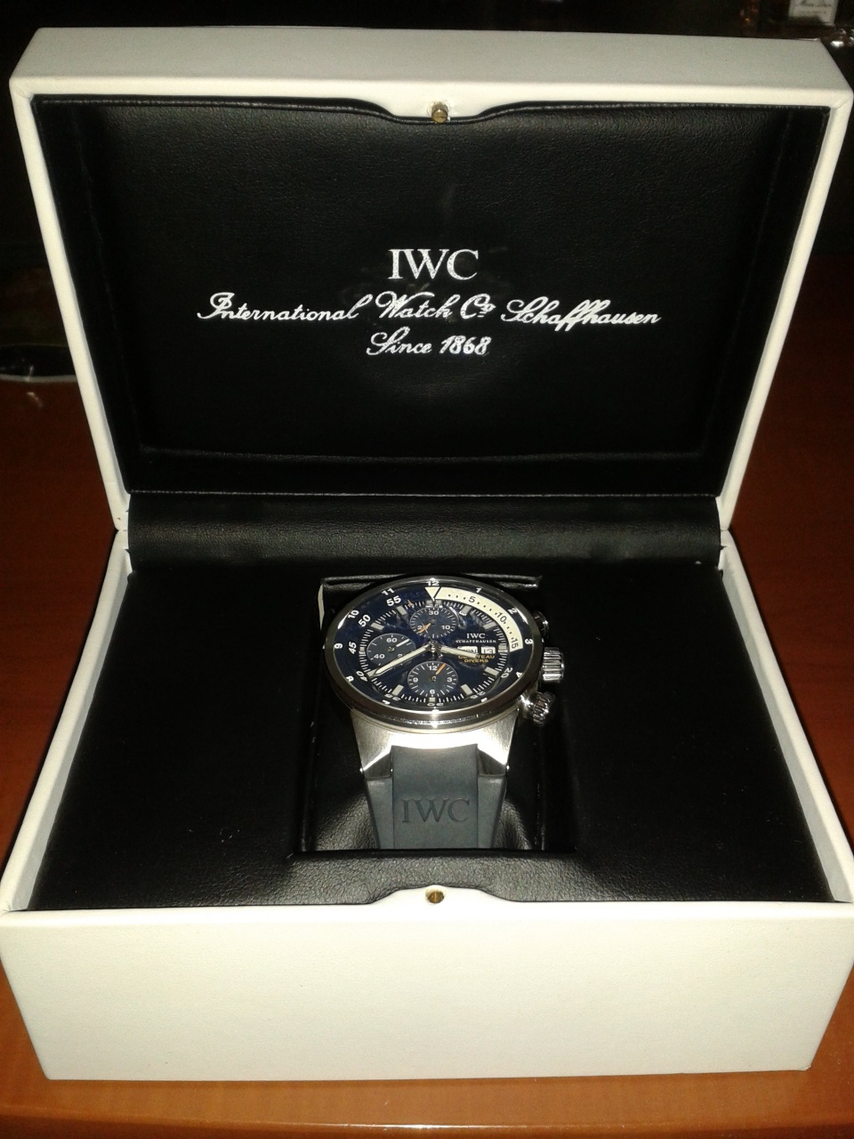

Прошу помощи в определении модели часов IWC.
Есть сомнения в том что это оригинал.
Полагаюсь на большой опыт форумчан так как в моем городе сложно найти не то чтобы официального представителя, даже хорошего мастера и то не отыскать.
Подскажите пожалуйста что за модель? Оригинал ли это?
Продавец просит за них 50000р
И говорит что модель 2005 года
Если вам необходимы другие данные для установки подлинности могу узнать у продавца.

По этим фото точно ничего "криминального" не видно (но определить подлинность по этим фото - невозможно), похожи на эти http://www.luxurybazaar.com/items/it...er_Strap.html#
Если оригинал, то цена хорошая, но в любом случае лучше показать специалистам (скорее всего потребуется репассаж)!

Цена хорошая.
Фото задней крышки и карточки сделайте или попросила сделать.

Спасибо, что откликнулись, в ближайшее время постараюсь получить фото карточки и оборотной стороны.
Меня смущает на этой фотографии, что надписи над и под окошками даты находятся в два ряда как сверху так и снизу. Не на одних фотографиях в интернете IWC я такого не видел. Разве такое у них встречается?
И еще что такое репассаж?
Насколько я знаю это чистка механизма. Продавец говорит что часы новые. Как это связано с установкой подлинности?

C установкой подлинности никак не связано. Просто еще денег заплатите и конечная стоимость вырастет.
Уточните дату приобретения часов (модель 2005 года не говорит о том, что куплены в 2005), думаю, нужна чистка-смазка по-любому, на форуме всё обсуждалось, даже если долго лежат новыми, высыхает смазка.

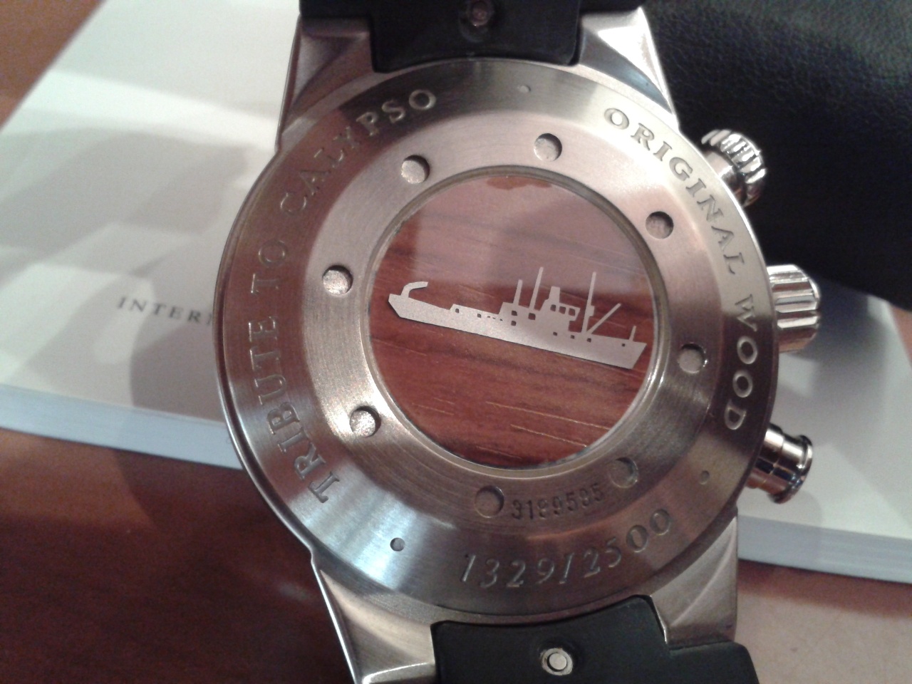

На обороте истинной модели должна быть вставка из фанеры с напечатанным кораблем Calypso. Вот так:
1. Циферблат должен быть покрыт синим лаком.
2. Нижняя кнопка несет в себе две функции -- при нажатии на нее происходит обнуление выключенного хронографа, и если ее крутить, то будет вращаться против часовой стрелки рант под стеклом.
3. На фото, что вы представили, нижний 12-ти часовой счеткик хронографа стоит на 11 часах. Он что, не обнуляется? Если не обнуляется, то приготовтесь отдать некоторую сумму за ремонт.

хм...так судя по надписям над окошками даты и числа это должны быть КАЛИПСО...но странновато то,что цифер и ремень черные...или это просто фото неахти!?
и если не ошибаюсь-то ент лимитка в количестве 2500 штучков!

Есть ли документы? И неплохо было бы фотки получше спереди и сзади.
А в интернете ищите по рефу: IW378201.

Добрый день! У меня аналогичная ситуация и такие же часы которые я хочу приобрести, но есть сомнения. Мне не нравится шрифт которым набит номер этой лимитки "1329/2500". Сравнивал с фото оригинальных на оф. сайте и заметил различия. Пятёрка внизу без загиба, нули толще, тройка вылазит вниз и общий наклон больше чем на оригинальных. Ещё кораблик по краям как будто отходит от деревянного диска, как будто он наклеен а не выгравирован.
