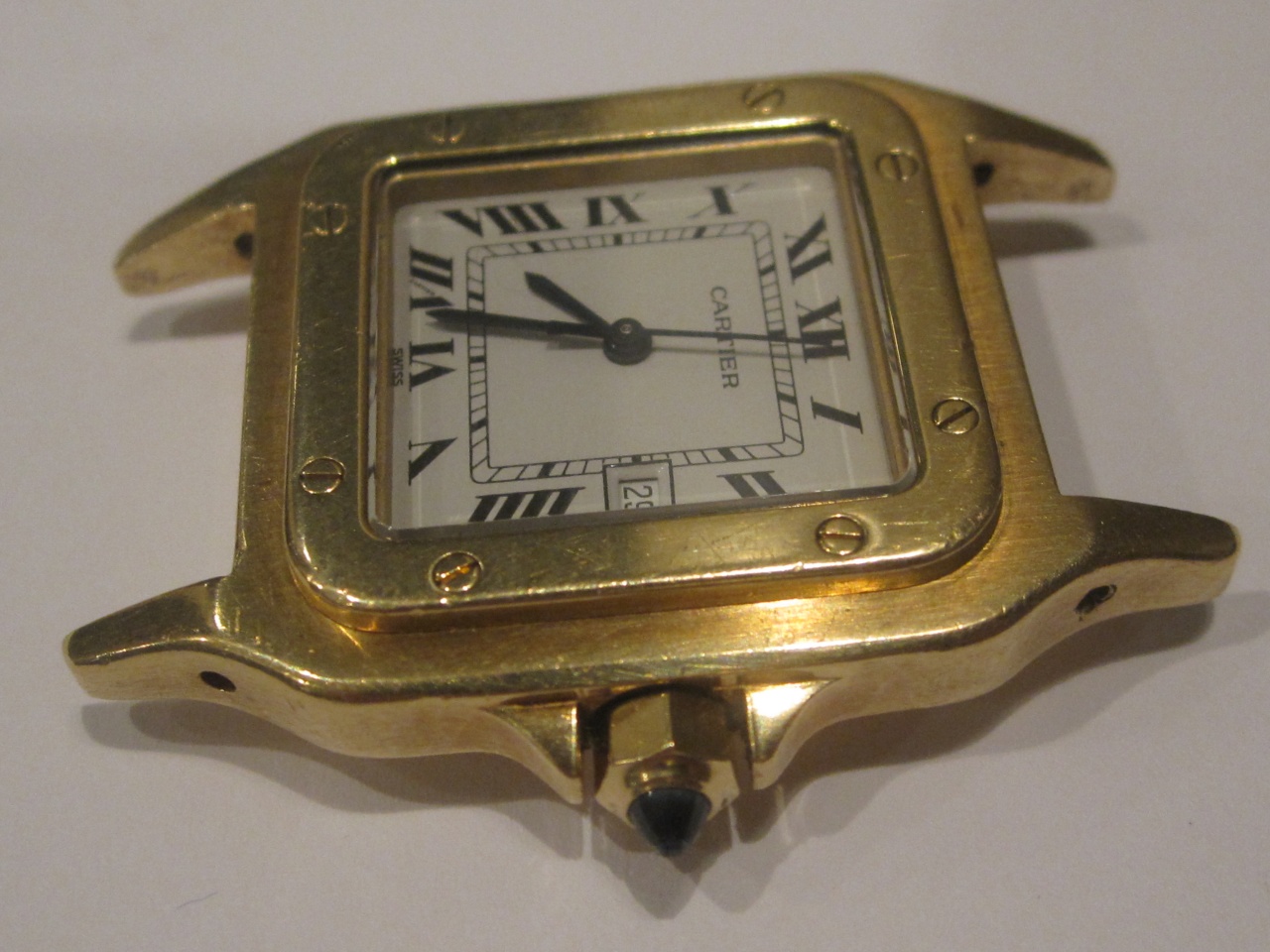

Автомат, корпус - золото. Задней крышки нет. Сняли верхнюю накладку со стеклом. На этом разбор и закончился. Как вытащить ключ??? Подскажите, может кто сталкивался с подобным. Заранее благодарю.

Тащить за головку. Там заводной вал разъемный. Только аккуратно не перекашивая. а то и сломать можно.

а что там под рантом? не видно никакого рычажка, на который можно нажать? отведите головку во второе и третье положение, посмотрите, может что-то и высунется на что нажимать нужно

Под рантом корпус, металл. Он декоративный. Во 2 и 3 положении ничего не вылезло! Тянул довольно сильно. Не выходит. Боюсь превратить в кусок золотого лома Пока не сломал ещё есть шанс реанимировать Прошёл по ссылкам, язык не понял. Большое спасибо всем , кто откликнулся!

Если можно приподнять чуток циферблат, то следует поставить головку в положении перевода стрелок и потихонечку крутить, пока шлиц станет вертикальным. Тогда хвостовик заводного вала может выскользнуть вертикально вверх.
А Пламену удалось вытянуть головку с половинкой вала осевым усилием, как советует dtmv1 выше. При этом головка улетела

головок таких вынул не одну сотню. Проблем нет, нужна только рука крепкая. Тащить удобно либо стрелкосъемником, либо лопатками для стрелок. Повреждений никаких, естественно, надо подкладывать бумажку для циферблатов под лопатки. Далее в конкретных часах все примитивно, откручиваются винты и вынимается механизм, а в монококах дается давление воздуха и ловится стекло. Далее механизм вынимается вверх.

Спасибо. Всё получилось. Усилий приложил прилично! Думал сломаю.
