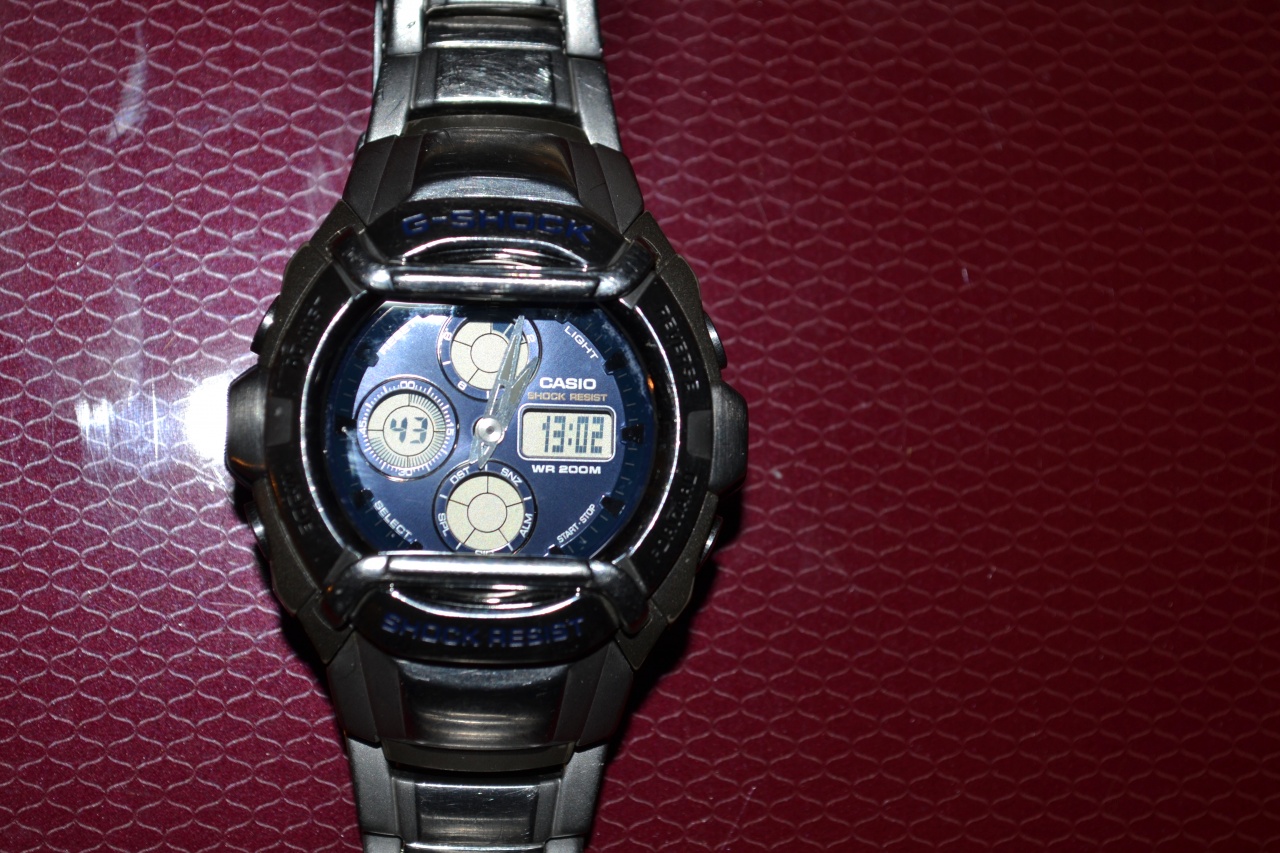

Подскажите пожалуйста, в чем может быть проблема: нажимаю подсветку (или любую другую кнопку) экраны нормально горят, функционируют, но через некоторое время гаснут, причем через разные промежутки от 20 сек до нескольких минут. Если смотреть под очень маленьким углом, то тускло видны значения на экране. Батарейка менялся недавно (вроде бы). Может быть кто-нибудь сталкивался с таким или знает как с этим бороться?

Вот фото: первое как есть; второе что видно под углом; третье после нажатия кнопки.

Нехорошо... Обманывает видимо владелец. Вы были в мастерской? Батарейки меняли? Можно еще попробовать сброс сделать после установки, но сдается мне не поможет.
