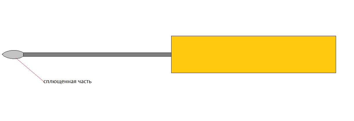

Подскажите пожалуйста каким инструментом смазывают часы. Пытался смазывать шприцем, шилом и перьевой ручкой, облил весь механизм. И гаечка, которая держит стрелки не понятно в какую сторону откручивается.

Большие калибры удобно смазывать сточенным рейсфедером. Гайка налево откручивается.

я все мехи (и наручные, и настенные) смазываю маслодозировками - лопаточками
я понимаю, что хочется супер-дупер-высокотехнологичную маслодозировку, но лопаточки выполняют свою работу отлично, и механизм вы не зальете

Спасибо всем. Хорошо бы увидеть как эти инструменты выглядят если возможно.

маслодозировки лопаточки выглядят так
металлический стержень расплющен в конце, образовывая лопаточку
