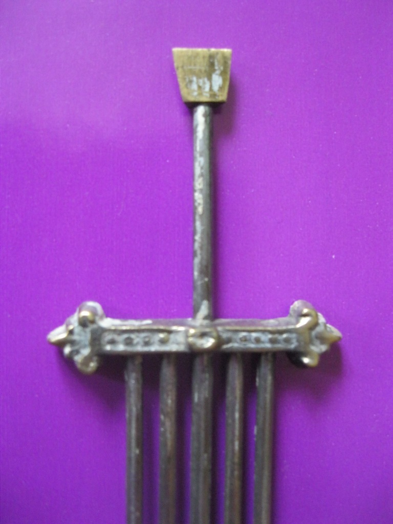

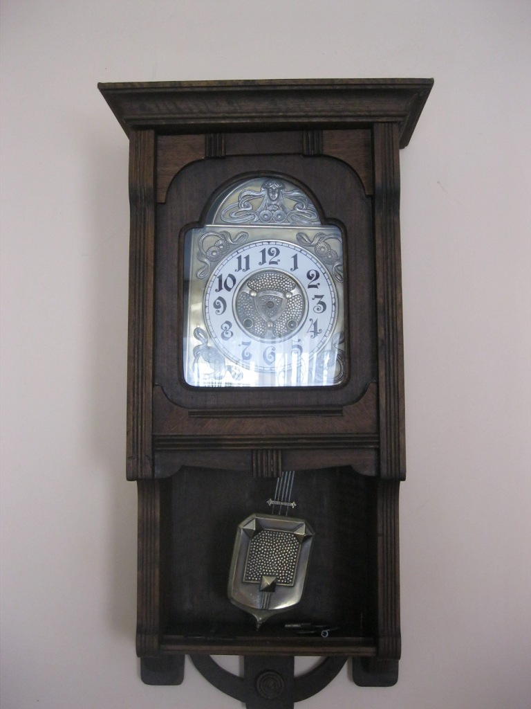

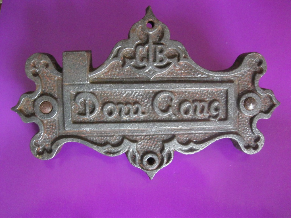

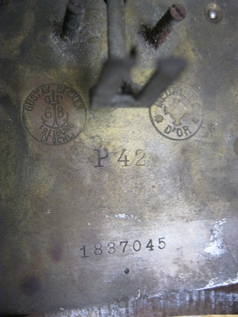

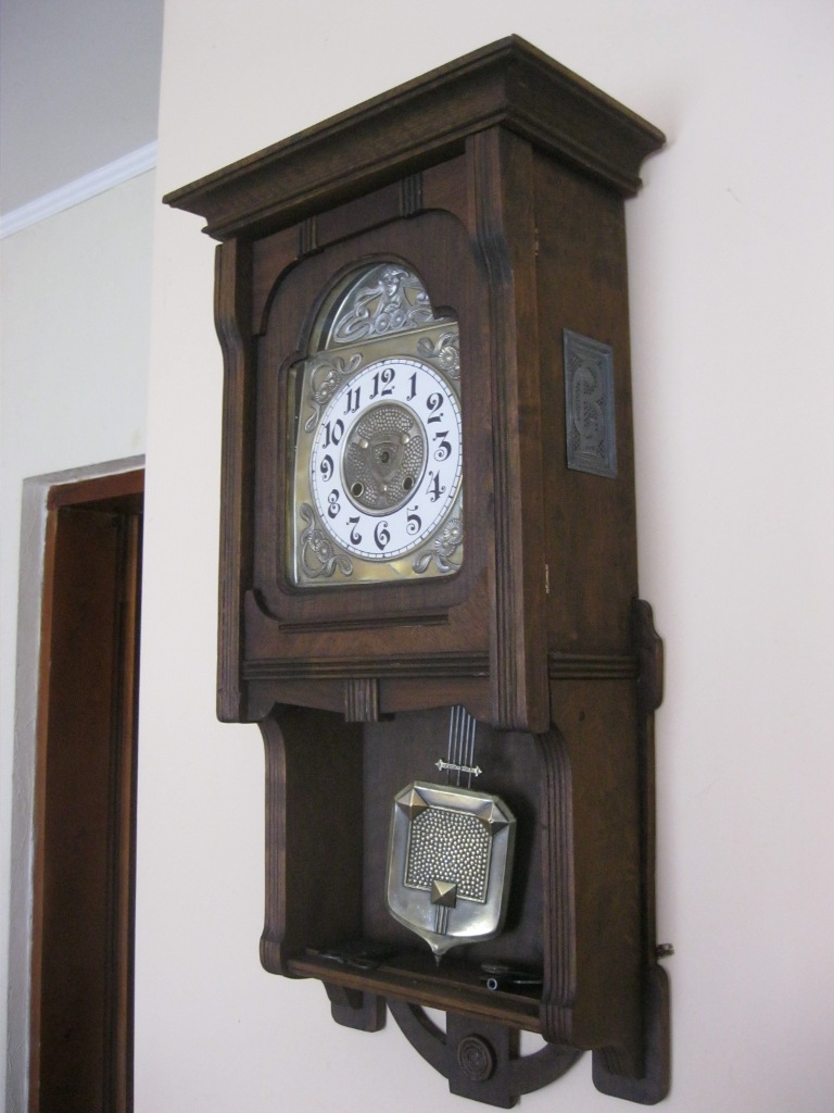

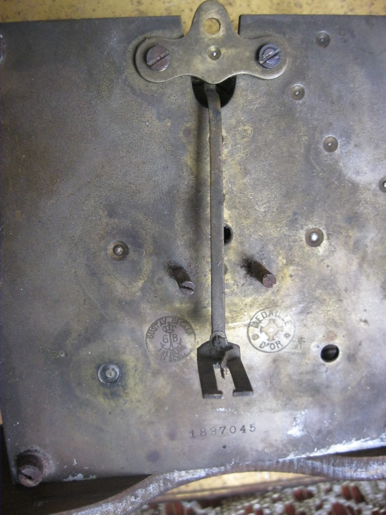

Здраствуйте уважаемые форумчане.
С недавнего времени являюсь обладателем данных часов. И есть ряд вопросов:
1. Какое должно быть навершие и стрелки.
2. Где реально купить донора на мех, поскольку, отсутвует барабан и система рычагов боя. (у поляков есть, но как с доставкой).
3. Чем покрыть корпус, и ставить ли нижнюю дверку.
4. И что это за боковой держатель корпуса, так и должно быть?
С ув. Роман.

2. Молоток, e-bay, avito и т.д., у вас есть аналоги.
3. Что значит покрыть корпус?
4. Боковых держателя должно быть два с двух сторон, у Вас отсутствует винт, который вкручивается в этот держатель и, как шип не дает часам ползать по стене.
5. У вас полностью отсутствует подвес маятника.
Навершие и стрелки можно увидеть на аналогичных корпусах здесь, на молотке и т.д.
http://www.any400day.com/1912GB/clocks.htm еще вот тут посмотрите
