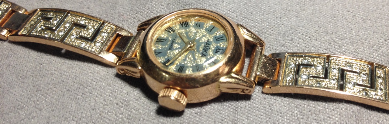

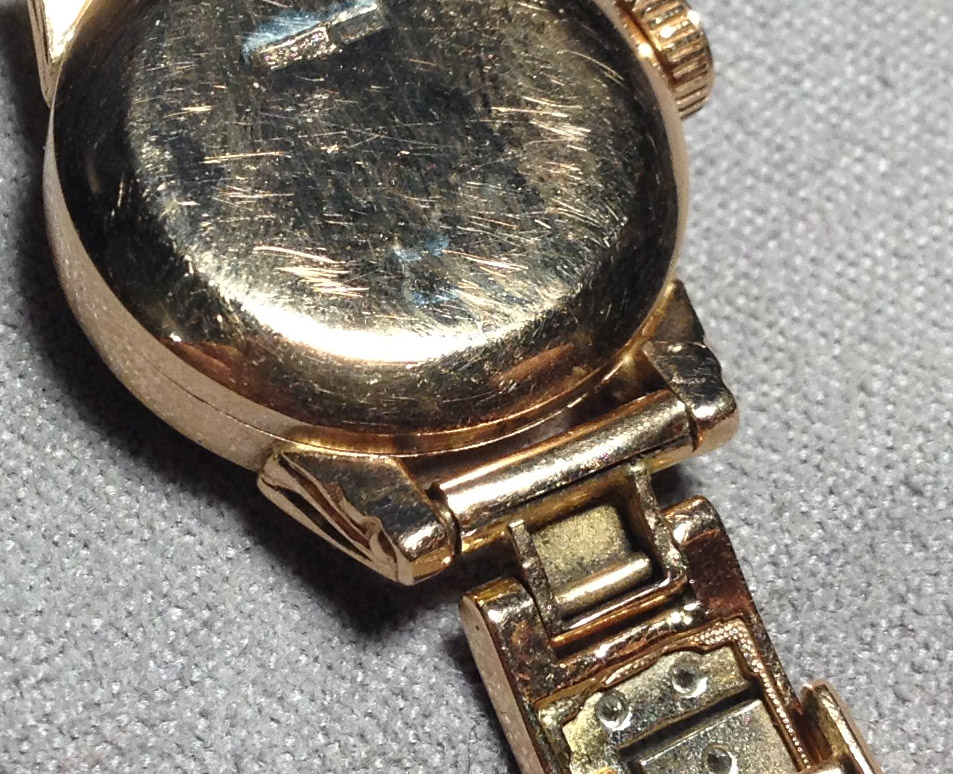

Со своими часами разобрался и добрался до любимых часов жены. На форуме нашел интересную тему по регулировке точности хода часов с помощью программы бибуро. Свои часы настроил, все работает, всем доволен.
С этими часиками возникла проблема (я чайник). Механизм часов вместе с циферблатом и стрелками прикреплен к задней крышке. Подскажите пожалуйста, как получить доступ к механизму? И можно ли в этих часах настроить точность хода? Часы спешат на 3 мин в сутки.
Еще мучает вопрос: как отстегнуть ремешок от часов?
Спасибо.

Если больше 5 лет носите и раньше шли точно - несите в сервис на репассаж.
Плохой часовщик лезет в маятник, а хороший чистит колеса

В сервисе были на чистке и смазке год назад. После испорченных швейцарских часов стоимостью 600 зеленых- в сервис пойду только в крайнем случае. Лучше сам сломаю, чем кто то за мои деньги их сломает. Инструмент кое какой есть, часы уже не первые, думаю смогу справиться.

Не нужно дома в чайку1301 самостийно лезть

Вот фото крепления ремешка покрупнее.
Сообщение от vovochka Посмотреть сообщение
Не нужноьдома в чай
Советы типа сервис мастерские и интернет рулят - не считаю полезными.
Об их существовании как бы знаю.. Никого не хочу обидеть, зараннее извиняюсь. Кто то считает эти советы полезными, имеет право.
1301 - это номер механизма или модель часов. Вот за это спасибо.

Мастеру на 20 мин работы ,а вы просто уничтожите часики ,не имея опыта работы ,закончится все тупо заменой механизма ,их целых валяется кучами по мастерским .
Ну хорошо делайте тогда ка положено .
Очень острым ножом поддевайте заднюю крышку ,и вынимайте ее вместе с механизмом .Машина в золотых крышках может стоять довольно плотно ,Аккуратно поднимая за выступ под циферблатом ,поднимайте с разных сторон машину .
Так вынимается из золотых корпусов .
Затем делаете машине общий ремонт по всем правилам работы с часами и вставляете все обратно .
Желаю успехов

там же видно линию стыка на корпусе, вынимаете крышку вместе с механизмом, а потом аккуратно вынимаете мех, он просто туго сидит
на механизме еще есть защитный кожух из тонкого металла, его тоже нужно снять
п.с. Чайку перебрать это совсем не то же самое, что Победу или карманные
у вас есть гексан? и моющий раствор? и ультразвуковая мойка?
у меня есть

Мне интересно сделать самому. Механизм - не корпус (золото), надо будет новый куплю.
Руки у меня не из п-ы, благодаря чему сэкономил уже достаточно много денег. Если окажется, что для разборки этих часов нужен супер специальный станок и лучший мастер в Украине - понесу в сервис.

Спасибо. Уже открывал корпус по линии шва. Механизм закрыт крышкой не только снизу но и с боков. Его просто выкалупывать? Может есть какая то пластина или кольцо по корпусу на которое нужно нажать или поддеть. Или просто тупо тянуть их за циферблат?
Сообщение от Dima343 Посмотреть сообщение
та потом аккуратно вынимаете мех, он просто туго сидит
у меня есть
Поддеть под циферблат? Там метал. кольцо между циферблатом и корпусом.
Для регулировки хода этих часов нужны гексан, и моющий раствор, и ультразвуковая мойка? А без них никак?

Без абсолютной чистоты машины ,нового масла там где требуется и такого которое требуется для этих калибров ,никаких регулировок не нужно делать ,вы только собьете заводскую регулировку ,потом после ваших манипуляций, мастеру придется ставить регулятор на то место с которого вы его сдвинули ,Это часы а не люди с болячками .Железка которую ремонтировать нужно строго по правилам ремонта часов .И все ничего сложного .Обычно эти калибры ,редко ковыряются домашними мастерами ,по этому и легко и быстро ремонтируются ,

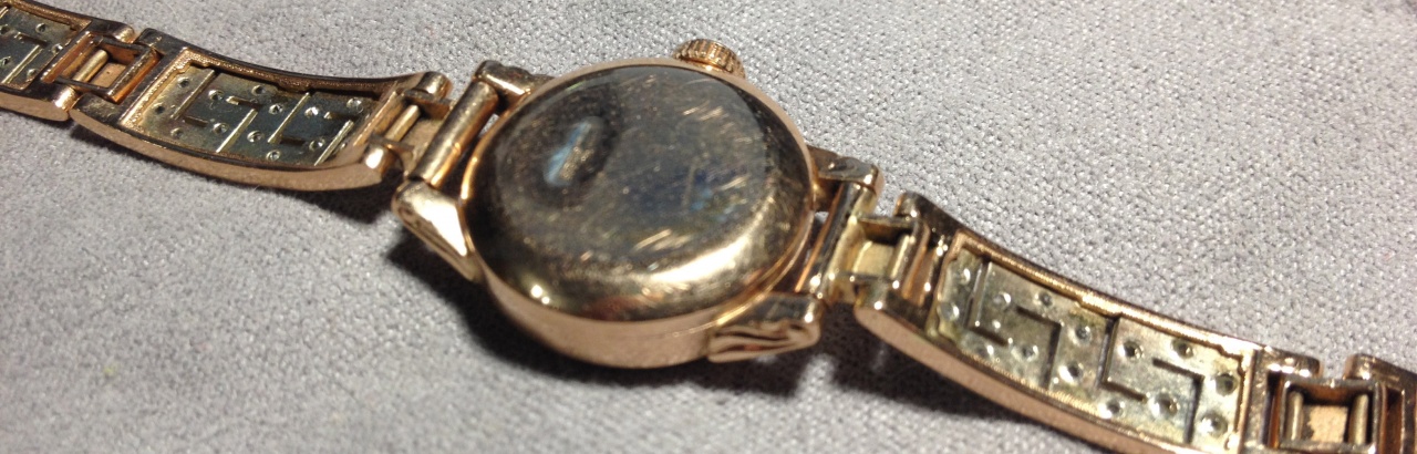

Еще вопрос каким рычажком откорректировать ход, если часы спешат на 3мин\в сутки? Рычажки на фотке обозначил цифрами 1 и 2 . Цифра 3 - винт.
Кстати, метал. кожуха на механизме не было.
И по прежнему вопрос - как отсоединить браслет? Мне его в ремонт к ювелиру надо нести, нихочу отдавать вместе с часами.
