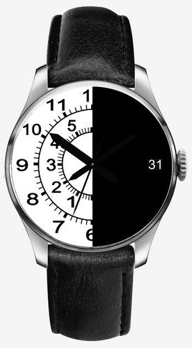

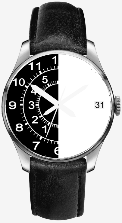

Пришла в голову идея. Показываю. Думаю, что названия и эскизов достаточно для объяснения сути. Если будут вопросы, постараюсь ответить.

мне нравится эта идея для суточника, где цифры будут там где день, а где "ночь" (отдых) как раз "темнота"

с 12 до 18 самый разгар рабочего дня, какой там релакс

Бездатный вариант неплох.

Поясню сразу, чтобы не было ошибочных выводов. Время можно смотреть только на левой стороне. Стрелки после 12 часов появляются внизу на маленьком диаметре начиная указывать время своей второй более короткой рабочей стороной. Соответственно когда короткая сторона стрелки проходит малый диаметр, то внизу на 6-ти часах появяется длинная сторона стрелки. Все три стрелки имеют две рабочие стороны, длинную для большого диаметра и короткую для малого. Часы на эскизах показывают 10 часов 10 минут.
На правой же стороне можно смотреть только число. А стрелки на этой стороне маскируются дабы не нарушать спокойствия.
Технически часы ничем не отличаются от обычного трёхстрелочника с числом, кроме стрелок с удлинённой заостренной задней частью.

вы собираетесь допилить мех сделав его ретроградным? о.О
мощно
upd. а кажется понял идею, здорово но тогда их надо прямо в центре крепить

Интересная задумка, но непонятно как технически исполнить, стекло закрасить наполовину?

Сообщение от andva Посмотреть сообщение
Нет. Стрелочки сливаются с правой стороной циферблата. В 5-ом посте всё максимально доходчиво расписано.

Какое-то время подыскиваю подобный формат, но с задачей вообще уйти от цифр и сделать временные зоны цветом и разным люмом..
Ps корпус от штурманских?

Сообщение от Динь-Динь Посмотреть сообщение
Да. Пробовал 5 корпусов востока, в этом корпусе лучше всего смотрится. Но в принципе Релакс это самостоятельный концепт. В данном случае на примере Восток.
