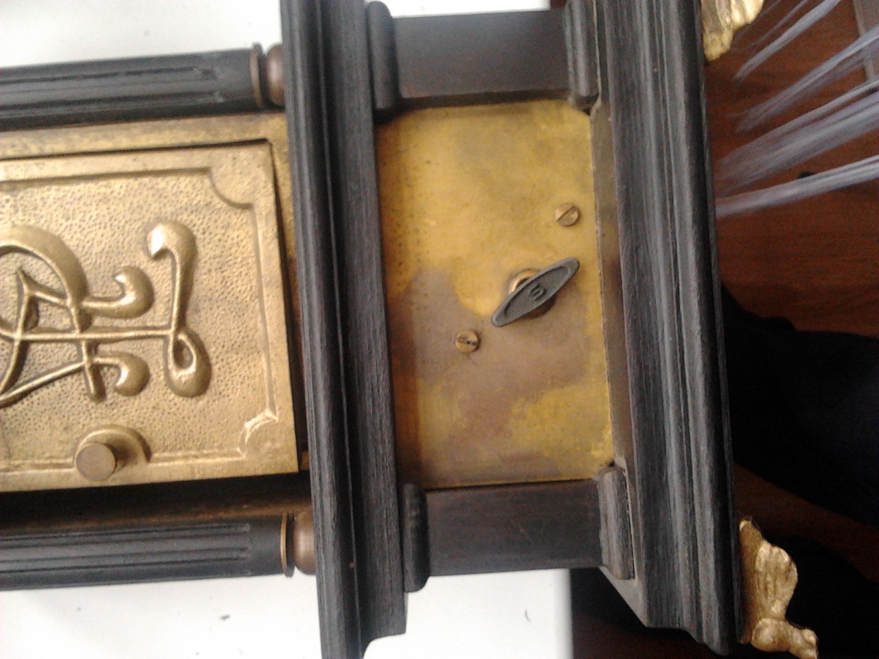

помогите определить изготовителя и цену этих часов. Кто знает, напишите пожалуйста...

Странновато сделана надпись Дрезден на циферблате. Или циферблат восстанавливали и забыли о написании этого названия, или всё это новодел. Название Dresden не пишется через букву Z и через B вместо второго D.

Это может быть и не Дрезден. Текст на старо-немецком. В Германии был такой город, но описание на старо-немецком (см.выше). Скорее всего-это копия (литье) под 18-й век. Могу ошибаться. 1912г. вижу. Может на мех-ме есть еще какие-нибудь клейма?

сверху на циферблате логотип,на нем те же две буквы,что и на крышке сзади.что за логотип?

Если это буквы L И M, то возможно это логотип известной лейпцигской фабрики по выпуску музыкальных механизмов "Пауль Эрлих и Ко" (Paul Ehrlich & Co): http://www.mikrolisk.de/show.php?sit...20#sucheMarker
P.S. Буква L сомнения не вызывает, вторая буква, по-видимому, тоже, так как в латинском алфавите ничего более подходящего, чем буква М, не подбирается.

возможно,но мне кажется, что там "П", "L"очень похоже на первый логотип,музыкальная фабрика.нужно поискать ихнюю продукцию.спасибо за информацию.

В латинском алфавите буквы "П" нет. А на первом логотипе по ссылке как раз "L" и "М".

думается мне, что это новодел
ручка завода музыкальной шкатулки - из силумина?
и рельефные надписи на задней части механизма - раньше разве так делали?

Рельефные надписи на металле не вызывают удивления. Они могли появиться не только в начале 20-го века, но и гораздо раньше. Первые рельефные изображения (офорты) методом травления поверхности металла кислотами были получены в начале 16-го века. Кроме ручки из силумина, которую поставили позже, по-моему, ничто не мешает датировать часы по внешнему виду началом 20-го века.

шрифт надписей какой-то несерьезный для 1912 года, сувенирный
хотелось бы увидеть что находится под фальш-панелью механизма
просто насмотрелся китайских каретников (которые и с литьем, и с эмалью, и с фацетными стеклами) поэтому и недоверие
китайцы стараются, и качество их новодела постепенно растет
в этой ветке видел даже копию французского круглого механизма с боем
