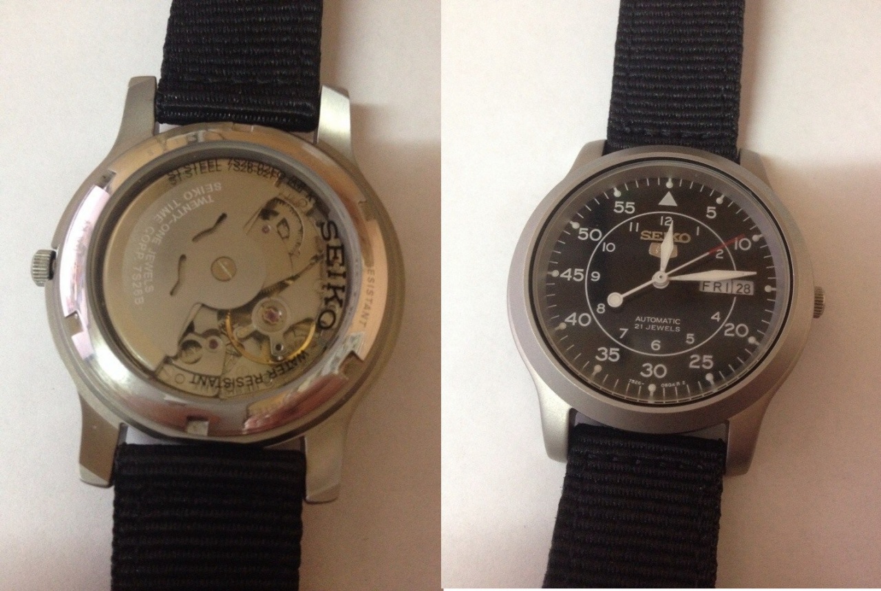

Купил Seiko 5 snk809 калибр 7s26b. Подскажите, почему на них головка не на 4х часах, а на 3х, напротив даты? Что это такое? Тот, у кого покупал, говорит что они привезены из Сингапура. В интернете, все обрыл, нет такой модели с таким положением головки.

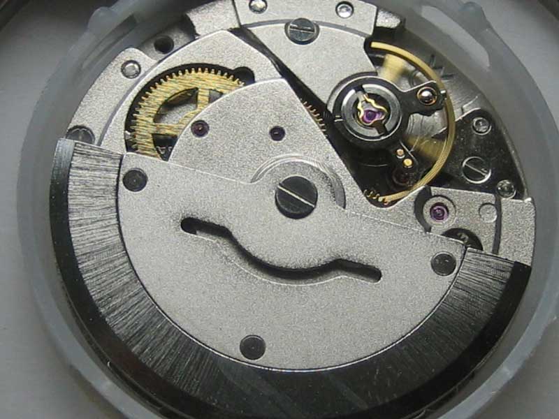

вау, нечасто такое увидишь, но похоже это поддельные Сейко 5 с китайским аналогом Миеты

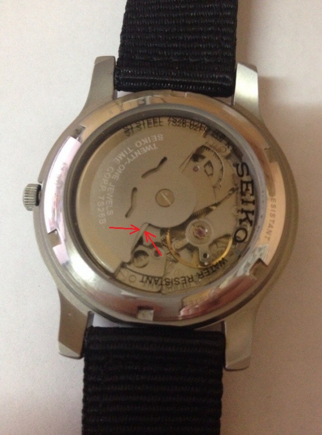

пластина с надписями Seiko time corp и т.д., похоже, просто приклеена к ротору
п.с. зато ручной завод есть

Не похоже, что приклеено, тени есть. Получается, все-таки серьезно подделывают?

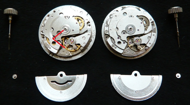

приклеено

делают так для того, чтобы на один и тот же мех ставить пластины с названиями разных брендов, чтобы не делать и под Сейко и под Патек или Вашерон разные роторы
