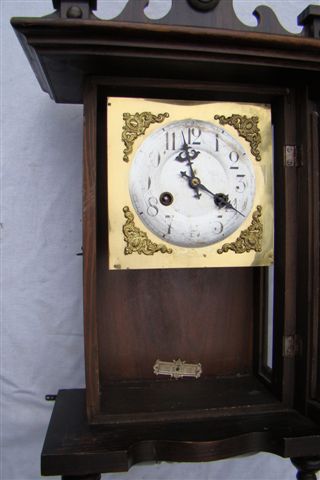

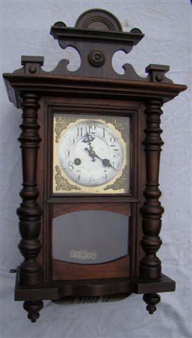

Пытаюсь реставрировать немецкие часы...
...Badische Uhrenfabrik - если с деревянным корпусом все более-менее понятно - есть специалист по реставрации, механизм тоже полностью рабочий - почистить-смазать и настроить, то с циферблатом беда - что с ним делать, перерисовывать полностью?
извините, если запостил не в ту ветку

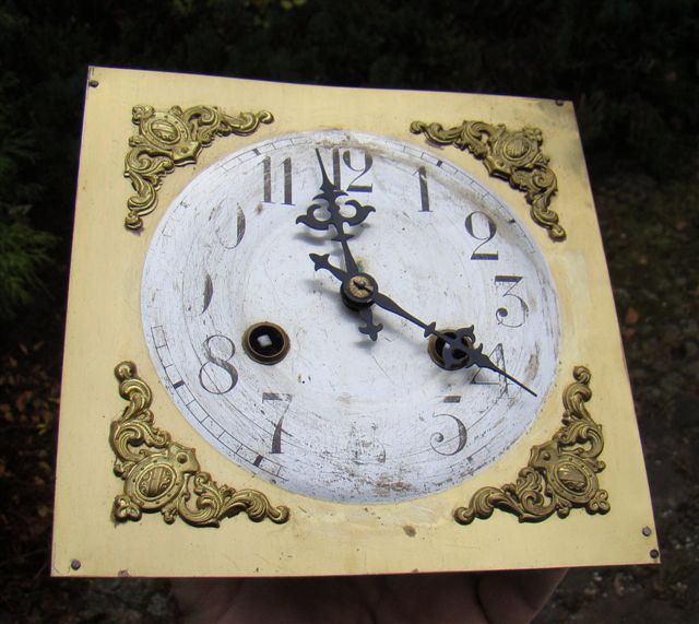

[quote=Spider73;2282919]...Badische Uhrenfabrik - если с деревянным корпусом все более-менее понятно - есть специалист по реставрации, механизм тоже полностью рабочий - почистить-смазать и настроить, то с циферблатом беда - что с ним делать, перерисовывать полностью?
извините, если запостил не в ту ветку[/QUO

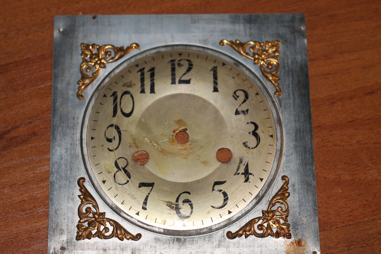

Здравствуйте!! у Вас циферблат еще в приличном состоянии.у меня вот такой .пока не занимался часами .все впереди,

как их (циферблаты) реставрировать-то? перерисовывать?

здравствуйте ! все по разному делают,у каждого свой способ,кто-то красит по верху.нанося лессировочный слой,кто шелкографией.трафаретом и тп. есть специалисты ,может кто подробнее опишет свой мастер класс.. с ув.

Несколько раз реставрировал при помощи пластиковой пленки для декупажа. На лазерном принтере печатается циферблат на листе декупажной пленки, вырезается и наносится на подготовленную поверхность как переводная картинка из детства. Поищите в интернете. Покупал на фирме листы формата А4.

Думаю шелкография самое правильное. "переводка" годится для ровных поверхностей, а шелкографии это не обязательно.
