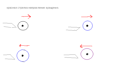

я попробывал схемку нарисовать извините если плохо видно, посмотрите какой вариант подвода резца будет правильным?

Сообщение от KostAGreK Посмотреть сообщение
Лучше использовать нож- косяк (сапожный нож) и подводить его с боку, а если использовать нож рубанка и подвести его спереди, а круг вращается на вас, то произойдет либо заклинивание, либо разрыв круга, т.к. зазор тяжело выдержать, а когда круг вращается то вас, то будет простое заглаживание.
