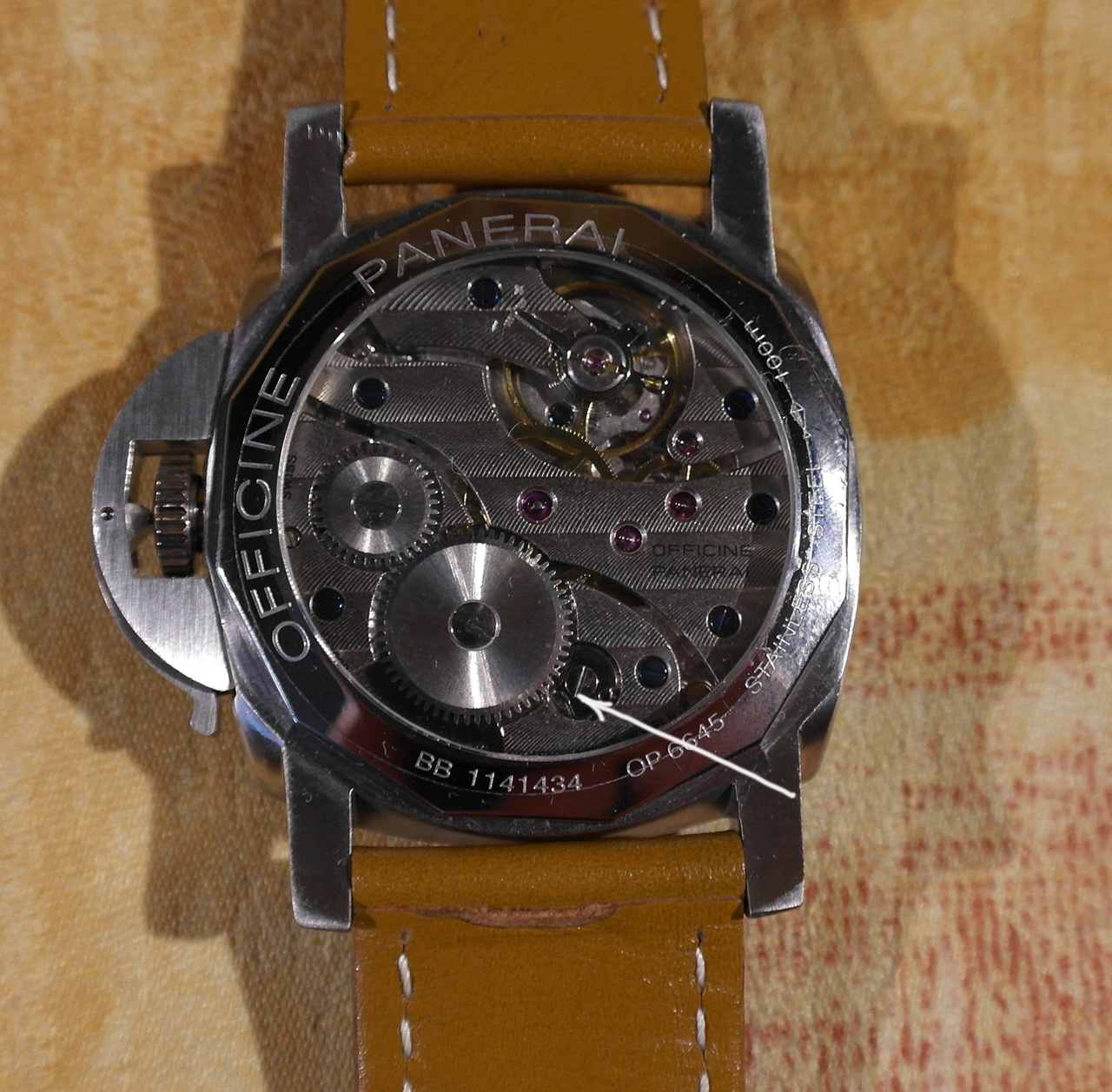

Здравствуйте, проблема с часами - копией Panerai (ручной завод, вроде ETA механизм, оригинал Pam 127 http://www.panerai.com/ru/special-ed...-1950-pam00127). Похоже сломал механизм завода, хотя вроде особо усилия не прилагал, не думал что такие крупные часы настолько нежные. Вообщем сейчас заводные шестерни крутятся в холостую, а хомуток который должен в шестерню попадать отошел от нее. (на фото стрелкой показано). Понимаю, что сам дурак, жалко часы Подскажите, это очень серьезная поломка? Что можно сделать?

Скорее всего слетела/лопнула пружина собачки-в более менее приличной мастерской отремонтируют быстро и недорого

Спасибо, т.е. пружина может не лопнуть а просто слететь? И недорого, это примерно сколько? А то для всех это понятие разное. И еще забыл добавить - если их потрясти, часы начинают идти несколько минут, потом останавливаются.

Посмотрите-через стекло должно быть видно,пружинка- сталная проволочка в виде подковки с отогнутыми в разные стороны концами,один закреплен,второй-двигает собачку для фиксации барабанного колеса.Ремонт..ну не знаю-сто руб..А идут оттого,что вы вручную баланс вращаете,тряся часы.
Спасибо еще раз, успокоили, просто я боялся что стоимость ремонта будет дороже этих часов
