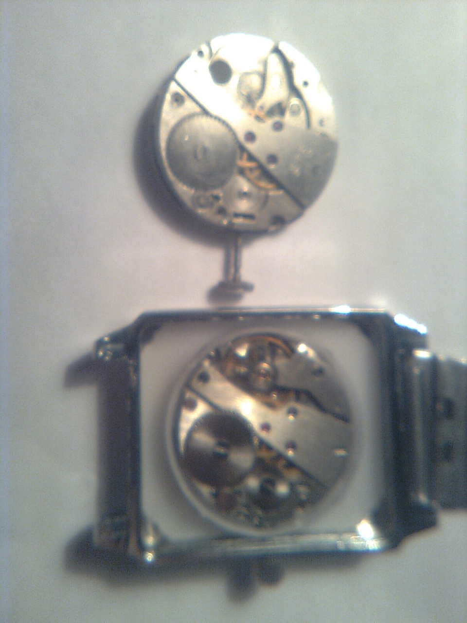

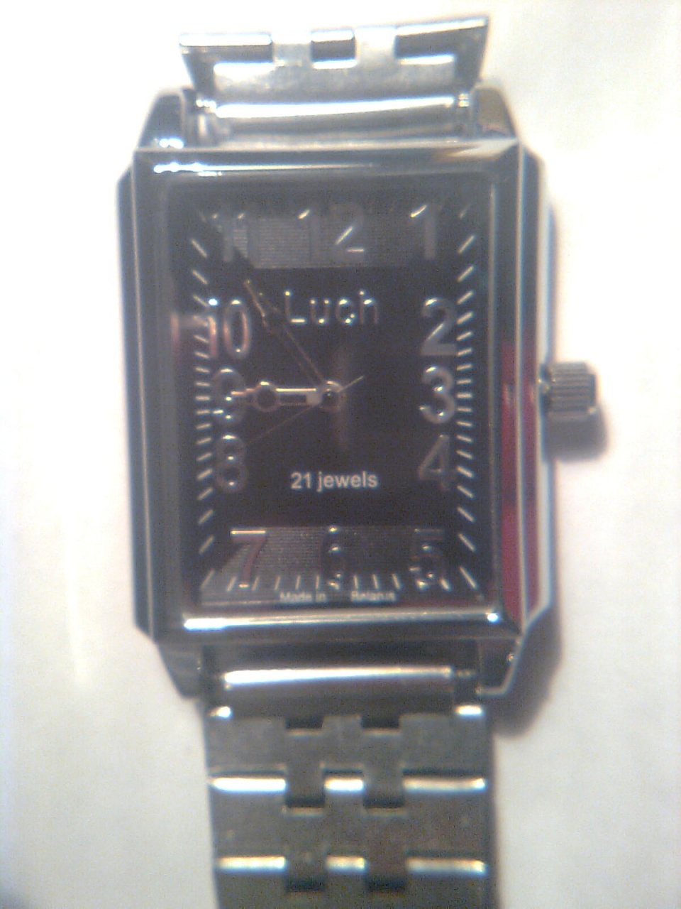

Купил в магазине вот такой Луч. На сайте завода его нет, но похожий нашёл в гугле. Калибр точно такой же как в советской славе, но ничего даже похожего на него не нашёл. Подскажите пожалуйста что это за калибр.
(извините за некачественные фото)

это китайский калибр, и в нем никак не может быть 21 камня
наверное это поддельный Луч, на сайте завода такой модели нет

Что 21 камня там нет это я знаю,на механизме написано 17. Странно всё это.
Изначально я купил точно такой же, но в желтом корпусе. Я его поменял по гарантии на эти. В первом Луче стоял другой механизм мало-похожий на этот в нём было место под автоподзавод (он точно был подделкой). Поменял я его из-за плохого хода, он сильно отставал, был звон волоска когда я открыл механизм баланс колебался очень вяло. Я его потрогал пинцетом и проверил на люфт. Люфт был ужасный, как будто сломана или согнута ось. Обо всём этом я в магазине говорить не стал. сказал просто, что плохо ходят. Этот механизм ходит хорошо +20 сек. в сутки.

стандартный китайский механизм

Все эти "Лучи" не подделки, а оригинальная продукция белорусской сборки из китайских комплектующих (китайским там является абсолютно все: механизм, корпус, браслет, стекло, цифер, стрелки). Ставят туда механизмы и циферы - какие придется. Ну, вот такой контроль качества. Увы! А на сайте "Луча" нет примерно 2/3 реально существующих моделей, особенно снятых с производства.
Китайские "Слава Созвездие" - это тоже не подделки и никакого отношения к часам "Слава" не имеют. Там вся фишка в правах на торговую марку "Слава Созвездие", которые в свое время китайцы тупо купили. Российская марка "Слава Созвездие" существует? Нет. Вот и славненько...

Браслет советский на данных часах я его лично для красоты поставил.
