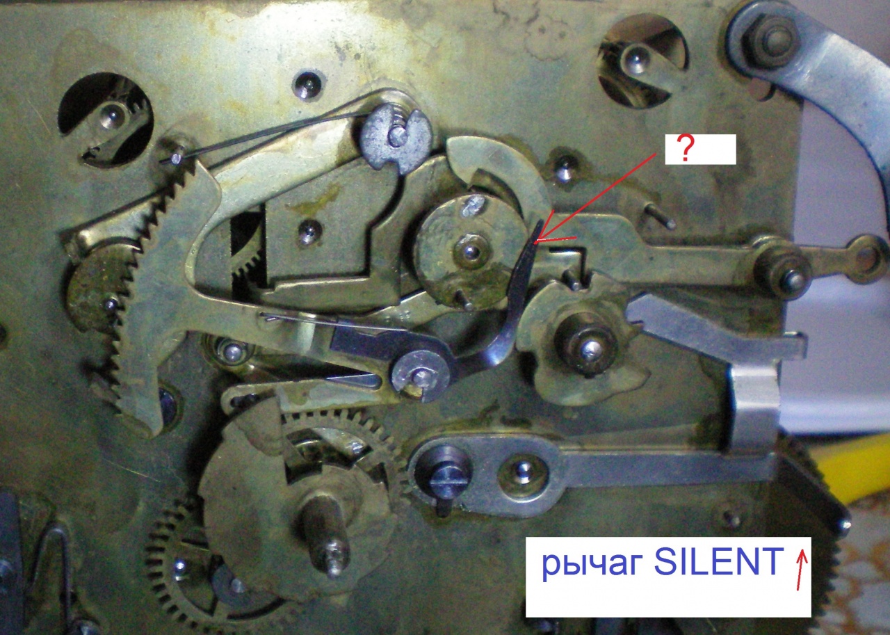

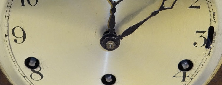

Приветствую профессионалов и любителей часовых механизмов. Сам являюсь недавним поклонником механических часов с боем. После освоения ремонта настенных часов приобрел неисправные часы с четвертным боем, настольный вариант марки Foreing. После разборки и мойки с ходом вопросов нет, а вот по механизму боя засада. У цифры 3 есть рычажок - сверху можно прочитать silent, а внизу не разобрать. Что за надпись может быть и значение?
Второй вопрос по подпружиненной пластине (рычагу), какое назначение?
И последний вопрос: с чего начать настройку рычагов для правильного боя? Можно и ссылку на литературу, мне ничего подобного найти не удалось.
Спасибо за любые комментарии.

Foreign (иностранный) - это не марка, так именовались все часы для английского рынка, сделанные не в Англии (в основном немецкие)
ваши часы на 99% это FHS (Franz Hermle & Sons)
надписи на циферблате возле прорези рычага - Silent и Westminster (Вестминстерский бой)
рычаг под знаком вопроса - для плавного опускания гребенки на улитку, чтобы не было громкого удара, часы могут работать и без этого рычага

Это рычаг отключения боя. silent - от англ "тихо" - бой отключен. второе положение west - сокращенное от westminster (chime) - вестминстерский перезвон - бой включен.
Опередили меня
По поводу настройки боя. Самое важное - разобраться и понять как он работает в этом механизме. Без этого будет не просто.

Саилент , это молчание а не тихо...

Спасибо за подробный ответ, не понятен принцип работы пружинки на этом рычаге, вроде, не поломана, а не прижимает к штифту (тут бы на сжатие поставить)

А не режим ли это отключения боя на ночь, как думаете?
Это выключатель боя. Механизм "ночной покой" выглядит иначе. Рядом с выключателем должно быть суточное колесо с кулачками, а на выключателе ползун, который скользит по кулачкам суточного колеса.

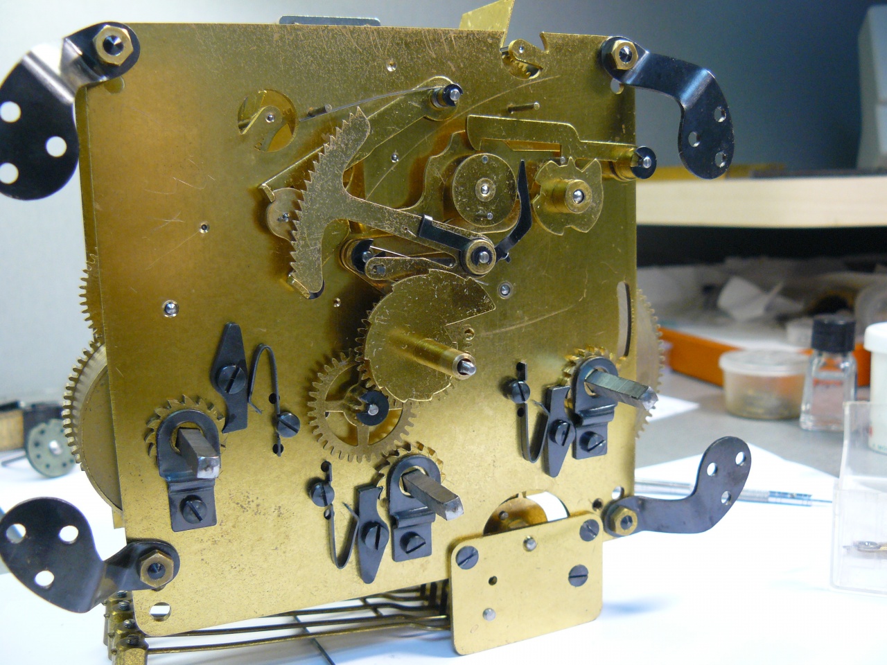

Ну, что, судя по тишине в ветке либо много букв писать никто не хочет либо ...
с чего начать настройку рычагов для правильного боя? цитата из 1-го сообщения буду выбирать изюм из лучших сообщений по этой теме. Я не часовщик, любитель часов с боем, четвертные часы следующий этап в новом хобби.
Редактирование приветствуется путем добавления желательно в порядке проверки и порядке регулировки. На выходе планирую подробную инструкцию для неравнодушных к механике. От меня в конце темы видео работы механизма.
1. Механизм промыт, пружины протерты дисульфидом молибдена, шестерёнки установлены строго по фото (сделаны при разборке) , кроме 2-х ветряков и анкерной скобы.
2. Пробный завод на 2 оборота каждой пружины показывает четкую работу всех трех механизмов (бой, ход, четверти).
-СПАСИБО DIMA 343
четырехзубый кулачок на минутном трибе поднимает одним из своих зубьев малый рычаг (на схеме chime flirt, у вас он как буква V на боку), малый рычаг в свою очередь поднимает большой рычаг, детент на оси большого рычага освобождает штифт колеса четвертей, но малый рычаг в поднятом состоянии своим выступом блокирует штифт колеса и бой не происходит, пока малый рычаг не соскочит с острия зуба четырехзубого кулачка
как только малый рычаг соскакивает с зуба кулачка, рычаг падает и освобождает штифт колеса, бой запускается
при этом большой рычаг остается приподнятым благодаря счетному колесу (chime locking plate), бой происходит до тех пор, пока большой рычаг не упадет в паз на счетном колесе и детент не заблокирует штифт колеса четверти
бой часов активируется большим рычагом
на счетном колесе в конце самой длинной секции, которая означает 4-ю четверть, есть подъем или бугорок:
когда проигрывается 4-я четверть, большой рычаг наскакивает на этот бугорок и поднимается выше, чем обычно, своим дальним концом он поднимает рычаг рычаг-фиксатор гребенки (rack hook), гребенка падает на улитку, при этом на дальнем конце большого рычага есть выступ, который блокирует штифт на колесе боя часов до тех пор, пока рычаг поднят и четвертной бой не закончится
когда большой рычаг падает во впадину на счетном колесе, он освобождает штифт колеса боя часов и бой часов начинается
3.Сразу вопрос: где находятся штифты колеса четвертей и колеса боя при установке рычагов и счетного колеса?

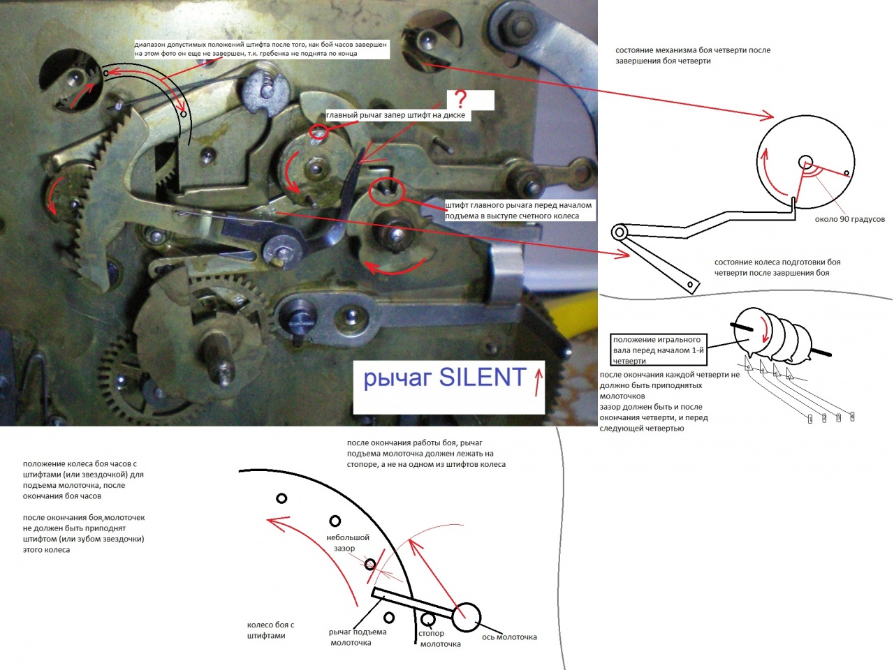

нарисовал как мог

фото аналогичного механизма из моего фотоархива, на нем бой часов в завершенном состоянии
