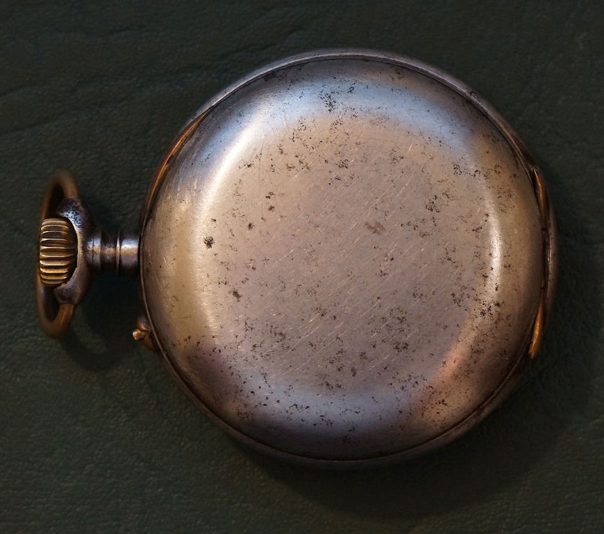

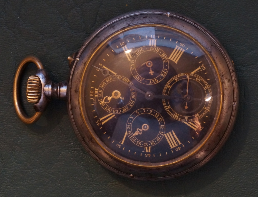

Помогите опознать и оценить.
Купил сыну в подарок часы. Стал изучать и заинтересовался- внешне похожи на карманные Audemar Piguet. Проверил в мастерской ход - отстают на 1-2 сек в сутки Заранее благодарен за любую информацию.

А лицевая крышка была?

Мне кажется лицевой крышки никогда не было - во всяком случае , ничто на нее не указывает.

Открытый тип часов. Зачем лицевая крышка?))

я вот на механизм смотрю и не пойму никак, где там календарь?

Купил часы вчера. За сутки нашел уже несколько десятков ЛУННИКОВ в интернете - что касается механизма(я не специалист) то подобного не нашел, но какие-то общие черты наблюдаются. Вот эти больше всего похожи http://e-baraxolka.ru/pic.php?id=16912231 . Сравнил текущий вид часов со вчерашней фотографией - дата на один день изменилась.

Сообщение от igorIV Посмотреть сообщение
Система колес календаря под циферблатом.

Интересно - а где-нибудь о лунниках почитать можно? Ясно, что у меня один из лунников- но механизм не такой как у всех и ,насколько я понимаю, идет слишком точно???

Единственное большое достоинство: целый циферблат, да еще и кириллический.
Полных календарей с лунниками начала 20 века встречается много, но подавляющее большинство из них - с безнадежно битым лицом.
Искать машинку "тютелька в тютельку" бессмысленно, т.к. календарный модуль накладной, такие разрабатывал Люгрен (Лемания). Их брали на вооружение разные фирмы.
Часовая и минутная стрелки заменены. Черные на черном, это никакой критики не выдерживает. Золоченые Бреге, вариант, хоть и будут очень массивны. Изначально было что-то ажурнее, скорее в тему стрелок на счетчиках.
Восстановить воронение и позолоту кейса - будут вообще парадно смотреться.
