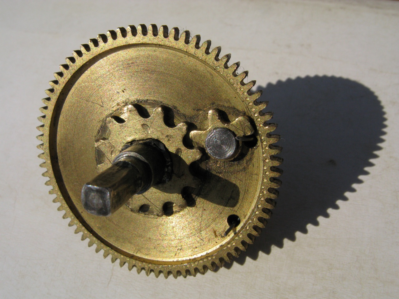

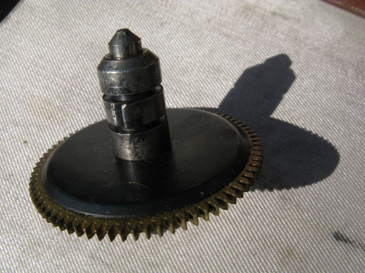

В моей практике часто приходится ремонтировать настольные или настенные часы "МАЯК" 74122(Сердобский часовой завод), и не редко встречалось что сломана пружина собачки и поэтому механизм не заводится.Пытался пружину востановить, но до сих пор не нашел способа решения этой проблемы. Подскажите,пожалуйста, каким простым методом это можно сделать.

Звездочка случайно не снимается с оси? Она по идее должна быть туго напрессована.

[quote=siealex;1454927]Звездочка случайно не снимается с оси?
Чтобы звездочку снять нужно ось обточить, потому что она(ось) довольно сильно расклепана.

Первый рисунок, надфилем делаете надрез на пыльнике около 1см, отломите и спокойно доберетесь до пружинки.

Значит только ломать, а иначе нельзя?

Я слегка отгибаю пыльник, иногда просто под него что нибудь подставляю, и тонкими утконосами выгибаю пружинку и ставлю ее на место.

Пыльник развернете в любое положение, он так и останется. Не так страшно и быстро.

Сообщение от lng Посмотреть сообщение
+1 Я тоже так делал, пока в нашей деревне Маяки не перевелись.
Под пыльник загоняются пара отверток, пружинка обычно сама показывается. Загибается кончик и ставится на место. Быстро и просто.

Восстановить крючок пружины собачки можно, подсунув под тарельчатую пружину отвёртку и обработав показавшийся обломанный кончик пружинки. Но, если к проблеме присоединится разболтавшаяся ось собачки, то придётся резать тарельчатую пружину по хорде. По закреплении оси и попутной правке пружины собачки, тарелка проворачивается на валу в противоположную от оси собачки сторону. Это положение сохраняется при эксплуатации часов неизменно.

Сообщение от OddyRash Посмотреть сообщение
Но, если к проблеме присоединятся разболтавшаяся ось собачки, то придётся резать тарельчатую пружину по хорде.
Я не резал, так расклепывал, через пыльник. Он конечно подминается немного, но остается целый и работоспособный.
