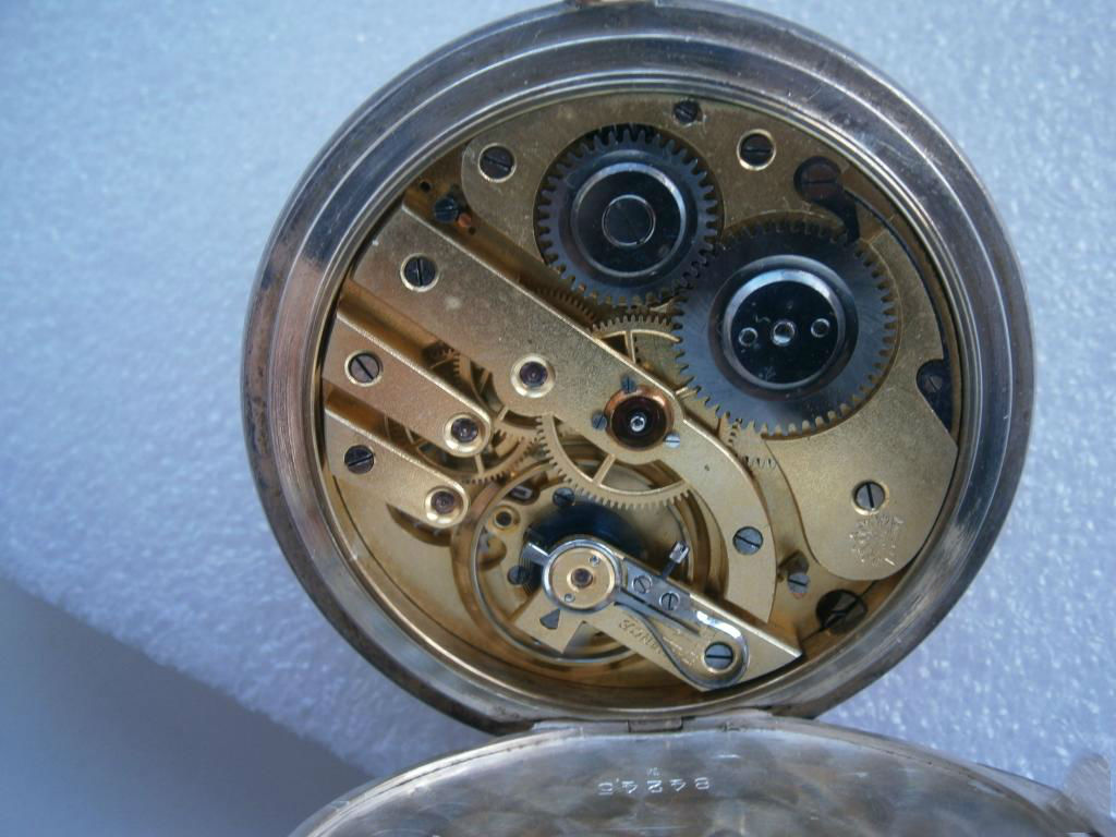

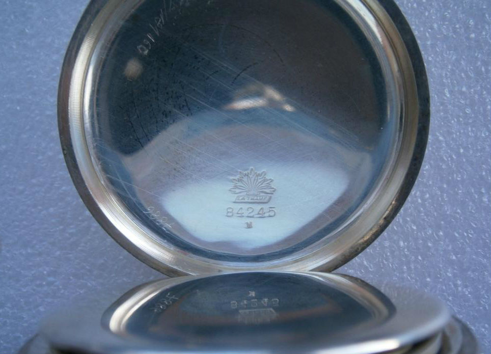

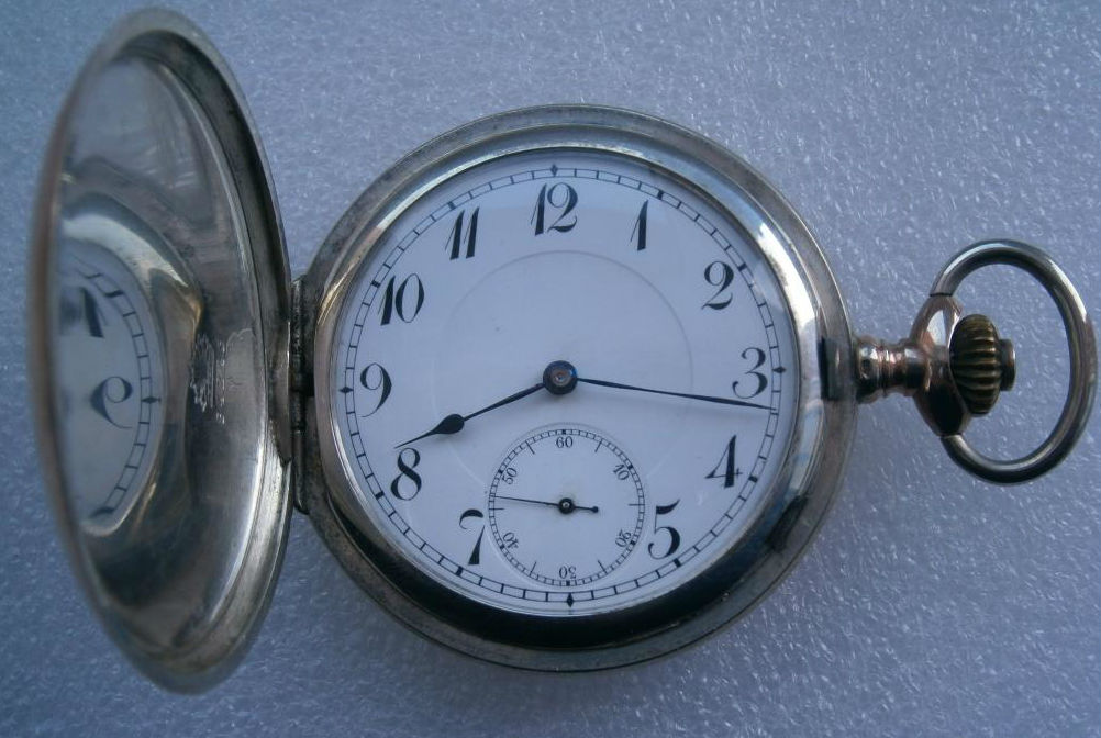

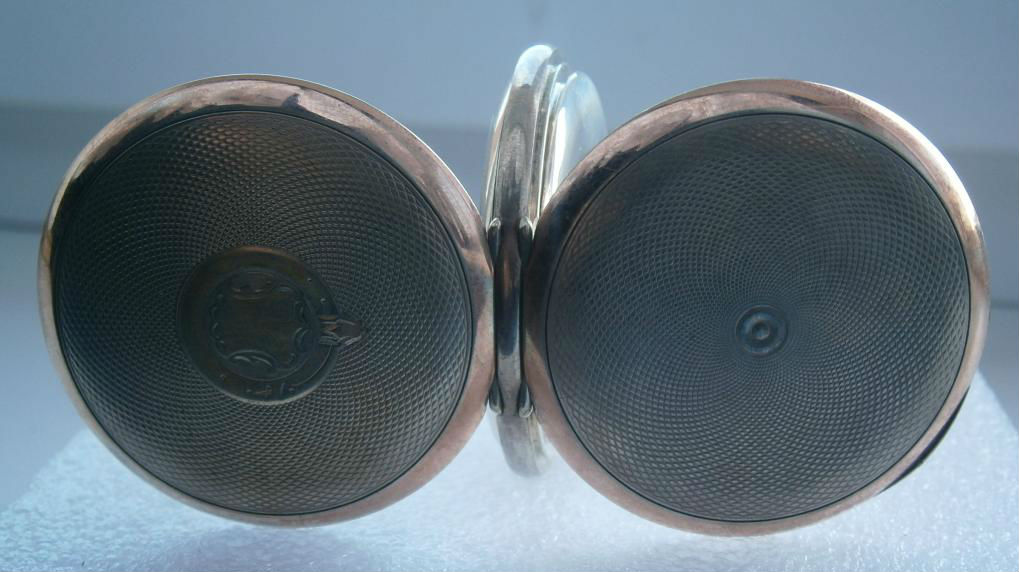

Прошу рецензии по этим часам.
Интересует класс механизма и общая характеристика - эконом вариант или выше.
И, если можно определить, примерное время изготовления и производитель - на корпусе и на механизме клеймо в виде то ли куста, то ли верхушки пальмы, на фото видно.
И по цене, что примерно стоят.
Корпус серебро, на ходу, диаметр 50 мм.

A. Rossel-Conrad SA, выше среднего (шатон и микрорегулятор Рида). Вероятнее, что 1910е. От 200.

Я по этому товарищу подробностей тоже не рыл. Появился он где-то в начале 20 века в Трамелане и Биле, потом с его именем связаны Fabrique des Montres La Trame и Arco SA. Возможно, каким-то образом имел отношение к Хойер-Леонидас. Пик активности La Trame приходится на 20е-30е годы. Вероятно, что звали этого Rossel-Conrad Андре. Но он явно моложе того, кто мог основать марку, я так и не смог понять, кто основал контору и почему такая чехарда с регистрациями.

Ещё один вопрос по этим часам. Как в них перевести стрелки на правильное время? Пробовал, как обычно, оттянуть заводную головку, но при приложении довольно значительного усилия она не реагирует. Тянуть ещё сильнее - просто боюсь что-то сломать.
Часы заводятся, ходят, но стрелки после остановки ведь как-то надо переводить..

Оттяните скобку в районе 4-часов против часовой стрелке и спокойно переводите головкой .
