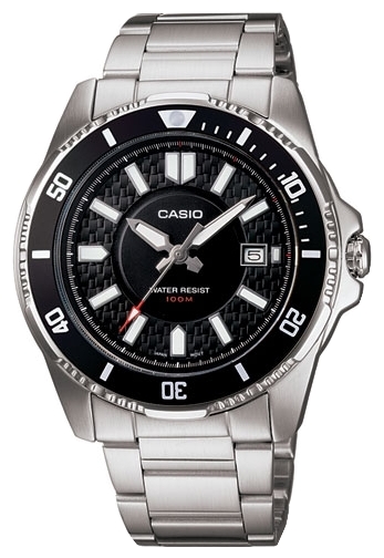

Сообщение от bujhm7 Посмотреть сообщение
Я бы выложил фото, но крышку потом не смогу закрыть.
Так вам открыть или закрыть?
Часы такие?

Чтобы почистить стекло изнутри, нужно их открыть. Чтобы открыть проблемы нет, чтобы снять ушко и вытащить механизм проблема есть, чтобы потом закрыть снова крышку проблема есть.))
Часы вот такие http://www.onejp.ru/lot/w89100913

Вот теперь понятно, правда долго из вас вытягивать пришлось, но главное есть результат
У вас модуль 1332, это Мийота 2115, что в свою очередь, тоже самое что и Мийота 2035, но с календарем. Вал вытаскивается так же (головку к корпусу, нажимаете на точку на рычаге и вытаскиваете)
Вот тема, там есть фото (первые сообщения).
http://forum.watch.ru/showthread.php?t=31892
