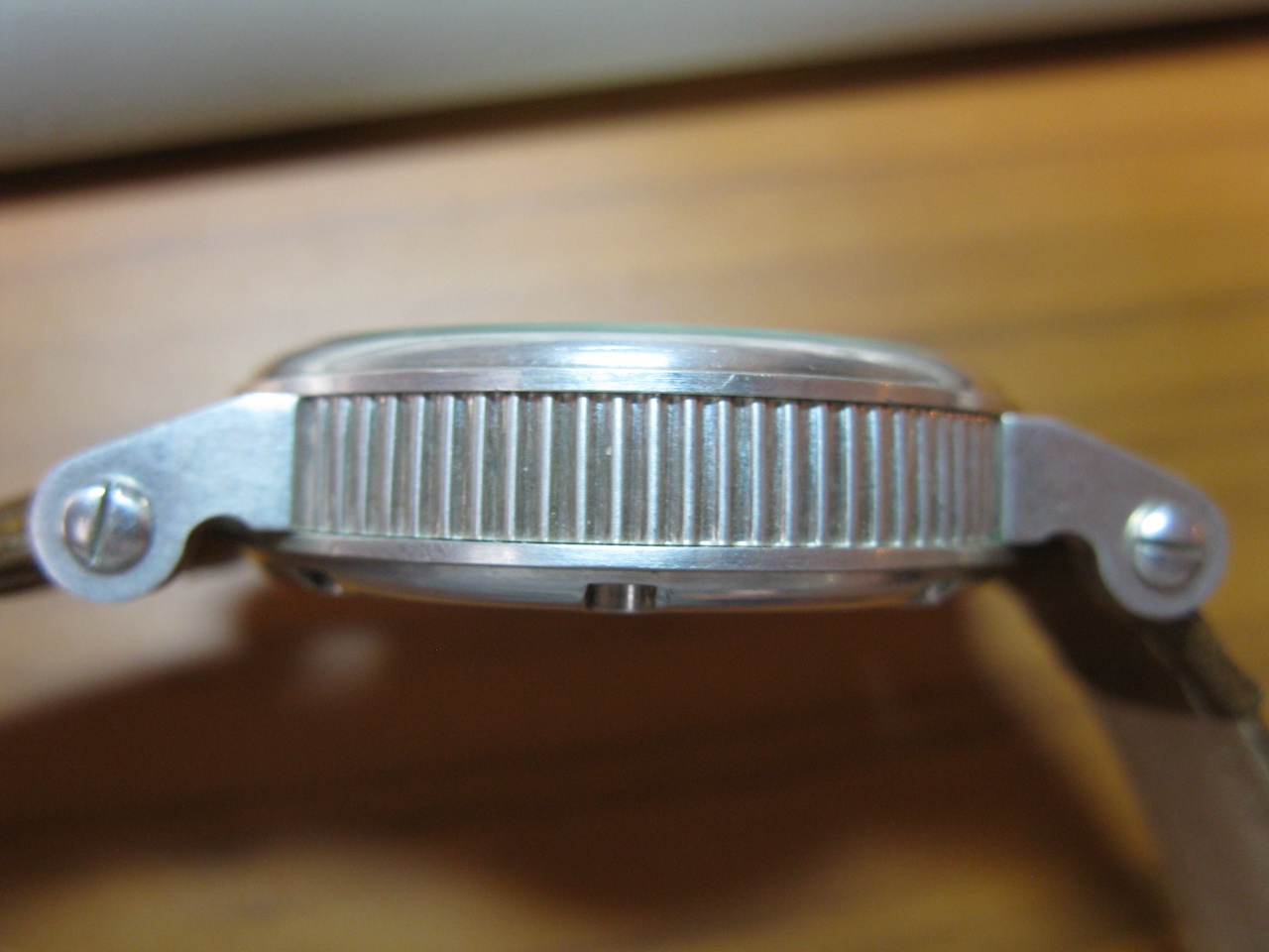

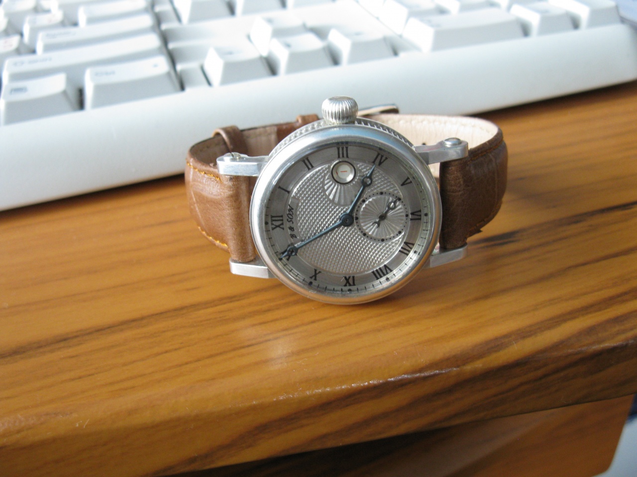

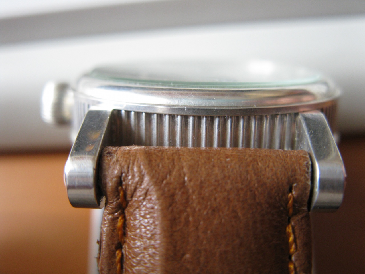

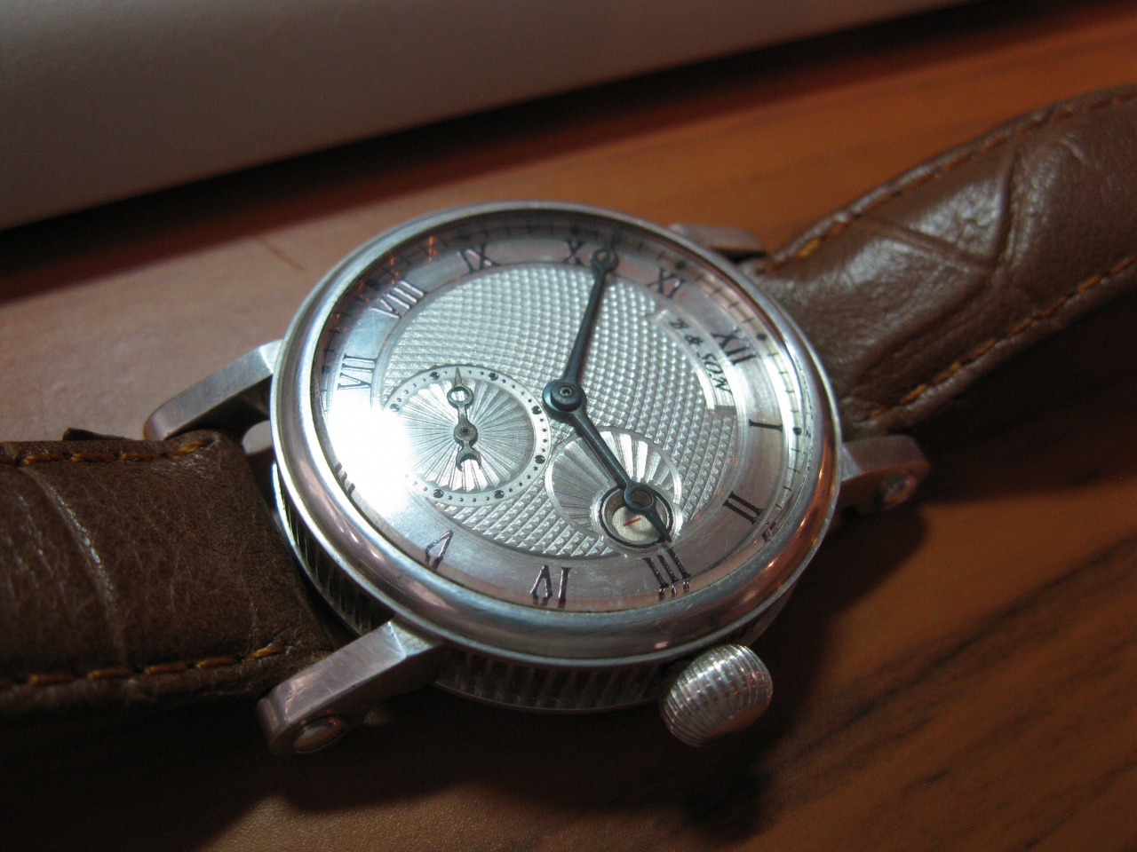

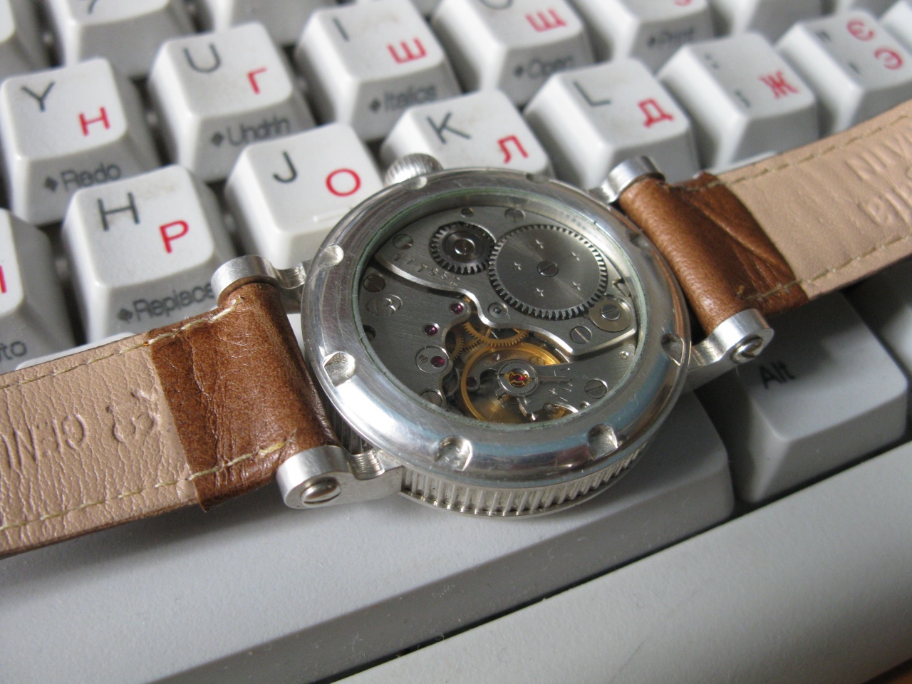

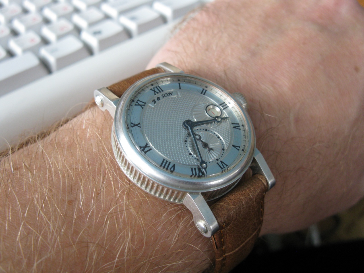

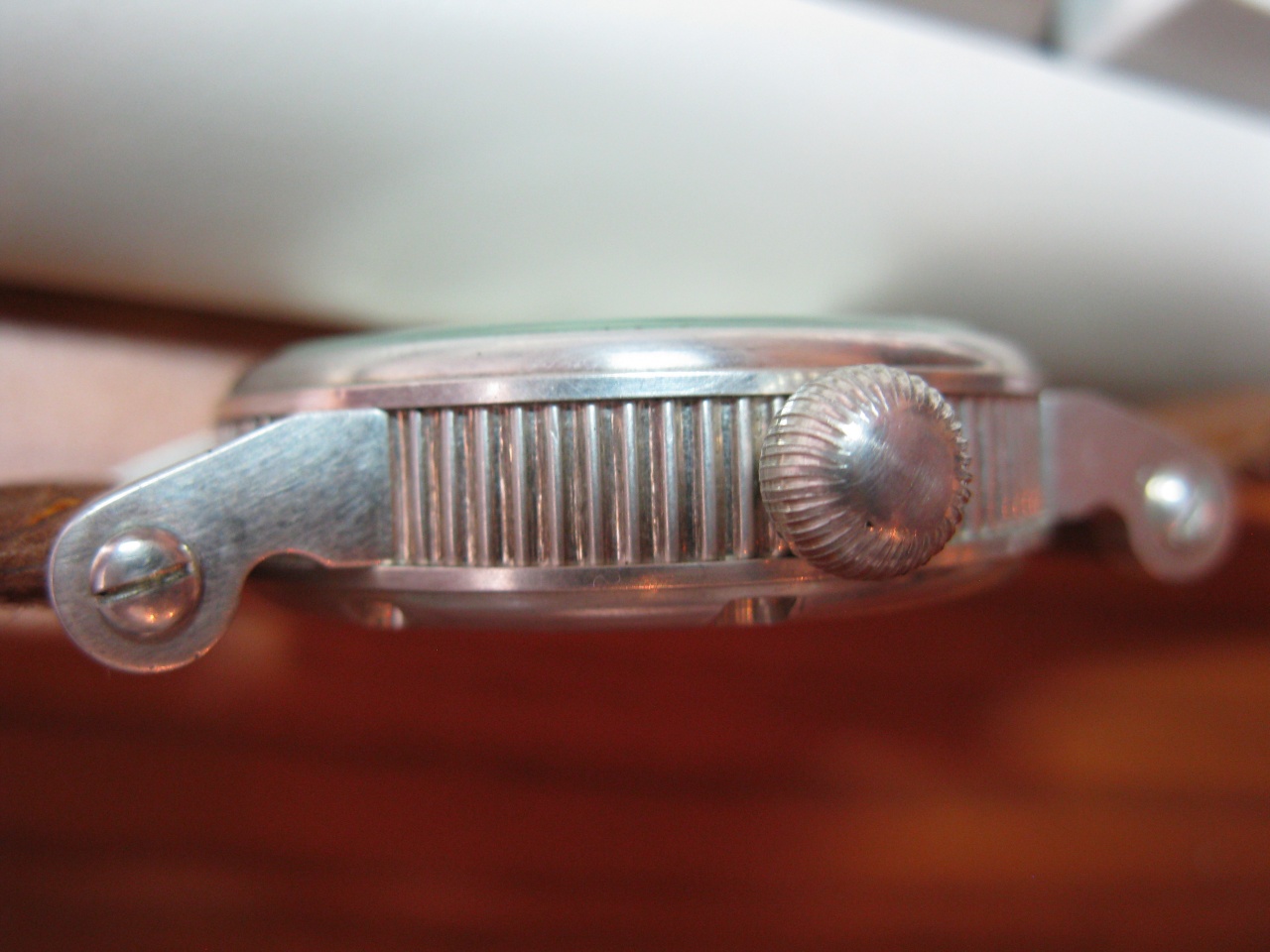

господа хомажисты оцените работу
форум читаю пару лет и некоторое время назад решил попробовать свои возможности , в процесе работы были с нуля освоены литейное и печатное дело из оборудования использовался настольный токарный . Теперь к изделию делалось все кроме механизма корпус и цифер серебро стрелки стальные вороненые, механизм брался от востока 2605 простенький потому что не не был уверен в результате,это мое первое изделие высказывайте свое мнение.

Изделие понравилось. Вам бы еще запятых добавить в ваш пост, а то читать сложно.

Красота! Корпус серебро полностью? Можно узнать как делался циферблат?

Вообще здорово, но конечно надо больше внимания обратить на детали. Они портят всё впечатление.

Финишная обработка корпуса планируется?

Сообщение от Ruslan T Посмотреть сообщение
корпус серебрянный полностью. циферблат делался так, отливалась заготовка ,точилась по посадкам потом нарезалась, паяльсь ножки и тампопечать.
по поводу финишной обработки серебро очень мягкое, полировка пропадает очень быстро, в реале все выглядет немного по другому, на фото просто большое увеличение.
