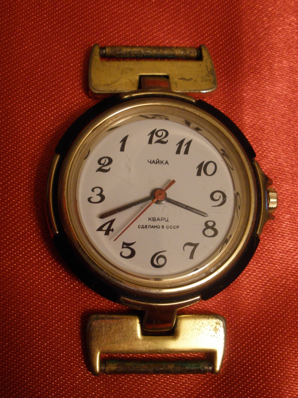

Чайка идущая назад. Лимитка?
Приобрел по случаю женскую Чайку, хотя женскими не увлекаюсь.
Удивило то что "Сделано в СССР" , все заводское и идут назад. Часто ли встречаются такие часы, и если у кого то есть, чтобы с ремешком, выложите фото.

В механизме ничего не изменено, только перевернут ротор ШД (т.е. изменена полярность). Были также кварцевые Ракеты с обратным ходом
И механические Молнии с измененным механизмом (еврейский вариант)

Были..стоили одинаково с "нормальными"...никакая не лимитка, в СССР слова то такого не знали
студентом в 91-92гг дарили как то компанией женские ,как раз выбирали между "нормальными" и "перевернутыми"... цены не вспомню, но что то весьма демократично

А в механике что изменено? Казалось бы, надо менять многое - зубья бочонка и полубочонка, собачку, перевернуть анкерное колесо, переставить палеты на вилке. Это действительно так? По крайней мере, они ДОЛЖНЫ идти назад - алеф (1) расположен слева от йуд-бет (12).
Ага, собачка таки стоит наоборот!
Анкерная вилка тоже перевернута, но палеты не переставлены, они просто сдвинуты вниз. Соответственно переставлено копьё на другую сторону вилки.
Встречался с таким делом на простом приставном ходе (шахман) (типа Янтарь, судовые).
По кварцу, надо изменять статор, а не ротор. Автор статьи Lena, мне кажется ошиблась:

Статор закреплен жестко, его не переставишь. На статоре стоит что-то вроде шайбочки, ее надо переставить и ротор будет крутиться в другую сторону.
Да, все сделано наоборот.
Такие шайбочки только в настенных и будильниках стоят, в наручных калибрах их нет.
