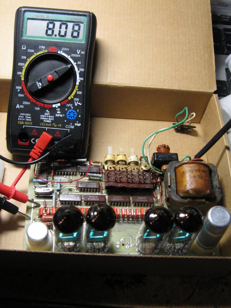

BelDm, а какое у вашей электроники получается напряжение питания на микросхемах?

9 вольт там напряжение питания на микросхемах.
В ваших часах ровно 9? Здорово.

Вот напряжение питания на моих. Конденсаторы питания новые в старых корпусах: из корпуса вынута начинка, внутрь вставлен новый кондер и залит клеем. Таким образом внешняя аутентичность сохранена. Кварц тоже заменён(запас "гробиков").P.S. Посмотрел схему часов. В блоке питания применён стабилитрон Д814А. Всё логично, ибо напряжение стабилизации - 8,0 В.

А в чем проблема? У меня при 4,5 вольтах 176 серия работает. Только надо подбирать резисторы в цепи кварца
