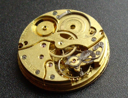

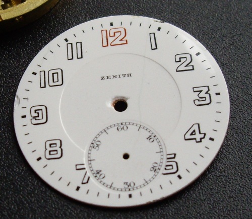

Механизм и цифер часов Зенит датируйте и опознайте.
калибр 43. Что это за модель? стрелки , подозреваю не родные,
по легенде продавца корпус был золотой, и продан, так ли?
фото ( Звезда"кирпич" дл масштаба) :

1912-1915 год
http://german242.com/articles/serial_zenith.htm

Спасибо! это были крупные наручные или небольшие карманные? продавец утвержал, что это были наручные.

а вот это уже никак не проверить. насколько я знаю механизм можно было вставить в любой корпус. к тому же были артели, которые переделывали карманные в наручные.

спасибо, просто думал, что этот мех стандартно шел в некие определенные часы, и кто Зениты собирает про это знают как дважды два. Спасибо еще раз.

По-моему, это были крупные наручные часы (см. положение заводного вала и сек стрелки -они на 90 градусов друг от друга). Вот аналогичный мой механизм (немного другая форма лиры).
Мой с целым балансом, а Ваш?

Правда, могли быть и "закрытые" карманные часы - тода тоже 90 градусов бывает. Но точно не "открытый" карманник (без крышки спереди).

да, и баланс цел и цифер.. видимо потому, что хранили его в мешочке, на котором он и сфотографирован.
ЗЫ - как я сам не допер посмотреть на положение заводной головки! если она на три часа, то наверное это были наручные. Значит не врал продавец.
ЗЫ только что на своем фото увидел, что на маленькой полированной шестерне нет болта! как она только не вылетела ((
