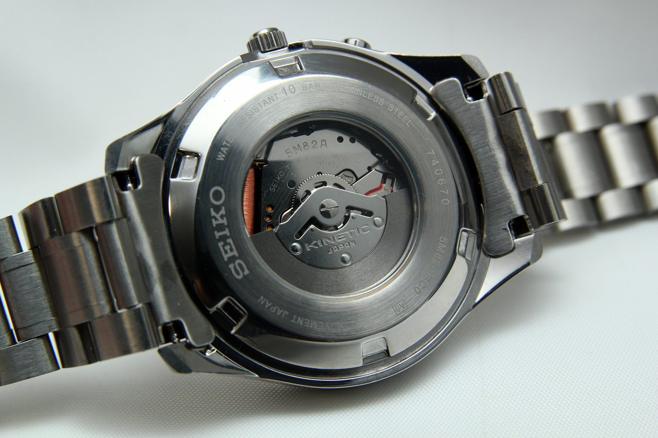

Хочу поделиться полученным опытом, информацией и вообще по часам Seiko Kinetic ska773p1.
Итак, тему я эту открыл, потому-что от слова "совсем" не нашёл по этим часам никаких описаний, но начну с самого начала.

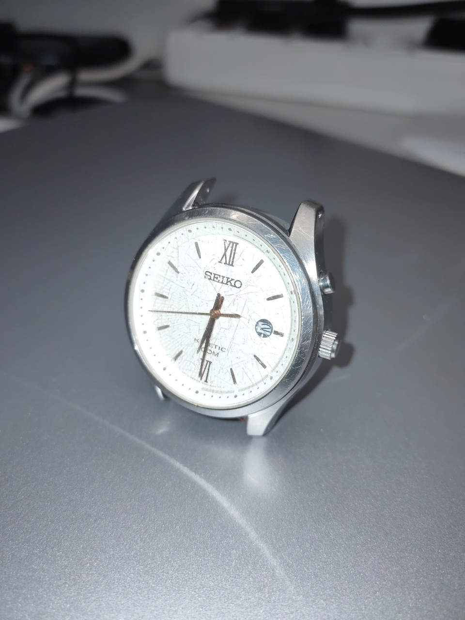

Пару месяцев назад, увидел я объявление на всем известном отечественном сайте на букву А о продаже кинетиков. По фотографиям они были убитыми, а по разговору ещё и полудохлыми, но за те 2к рублей решил рискнуть) Часы были все в царапинах и потёртостях, стекло хардлекс, такое ощущение, что встретилось с долгим и упорным катанием по асфальту, ремешок естественно сразу улетел в помойку, но с этими моментами у меня кое-какое решение в голове было, но по рассказам продавца часы ещё и спешили на 6 часов в день О_О После того, как я это услышал, я подумал, что какой-то это нонсенс, чтобы кварц так люто спешил.
По итогу, моя догадка, вполне себе имеющая место быть, такая: часы 2017 года, крайне капризный кинетик, два года часы просто лежали в коробке (по словам продавца), как итог АКБ почил и просто тряска его толкануть не могла, стоимость в СЦ на замену стекла, ремешка и АКБ могла бы достичь тысяч 12 и целесообразность ремонта немного отпадала, поэтому с часами решили проститься мирно)
А теперь к сути, ремонт.

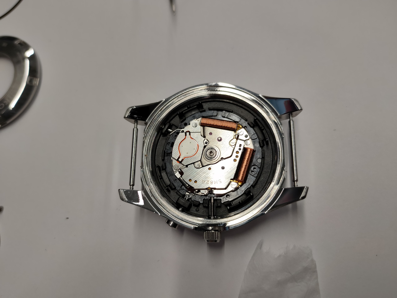

1) Электроника. Пол часа я покрутил часы и *о-чудо* они пошли =) Но мне этого было мало, сделал частичный разбор механизма, почистил шестерни и магнитный ротор, протёр шлейфики, чтобы всё было чисто) Ну и немного толканул лабораторным блоком питания этот аккумулятор, благо seiko не используют ионистеры и эта процедура возможна. Как итог, часы заряжены, и сам узел зарядки работает как надо.

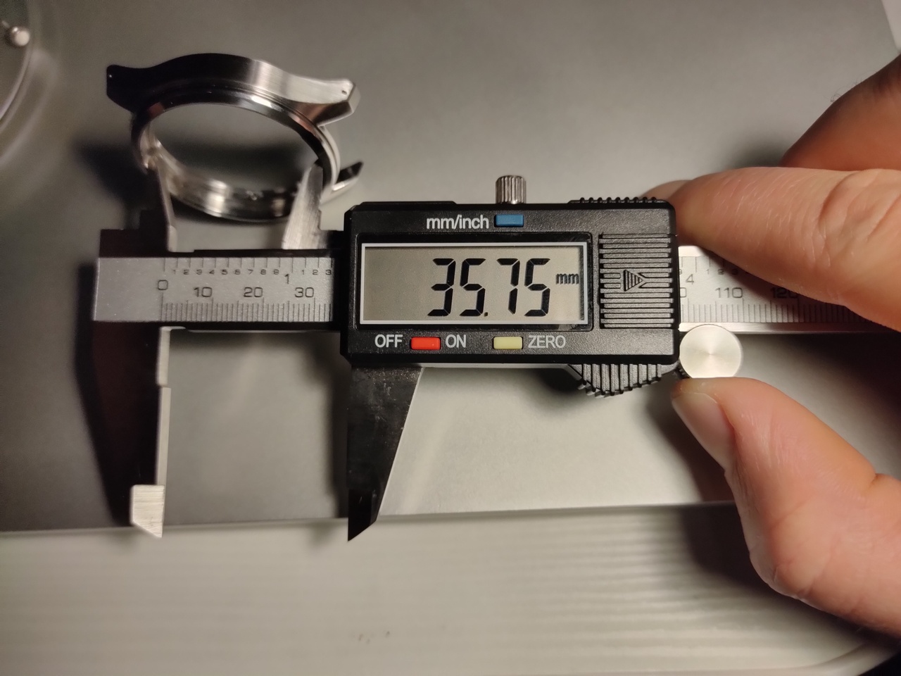

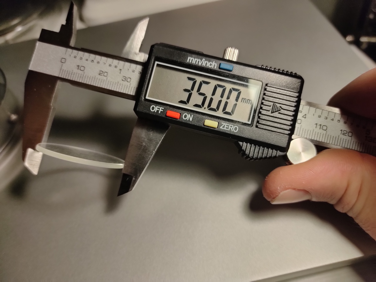

Основная проблема со стеклом заключалась в том, что нигде, от слова "СОВСЕМ" я не смог найти размеры стекла и даже официалы меня мягко послали нафиг, при этом сказав, что у них самих стекла для этой модели нет, но можете приносить и ждать плюс\минус бесконечно) В итоге решил сам выдавить стекло и замерить, проблема заключалась только в том, что пресс с Али пришлось ждать почти месяц.
Итак, стекло было выдавлено и теперь делюсь размерами:
- диаметр стекла: 35мм
- толщина стекла: 1,82мм

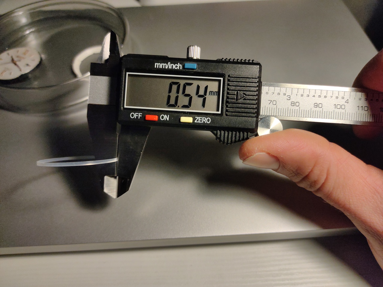

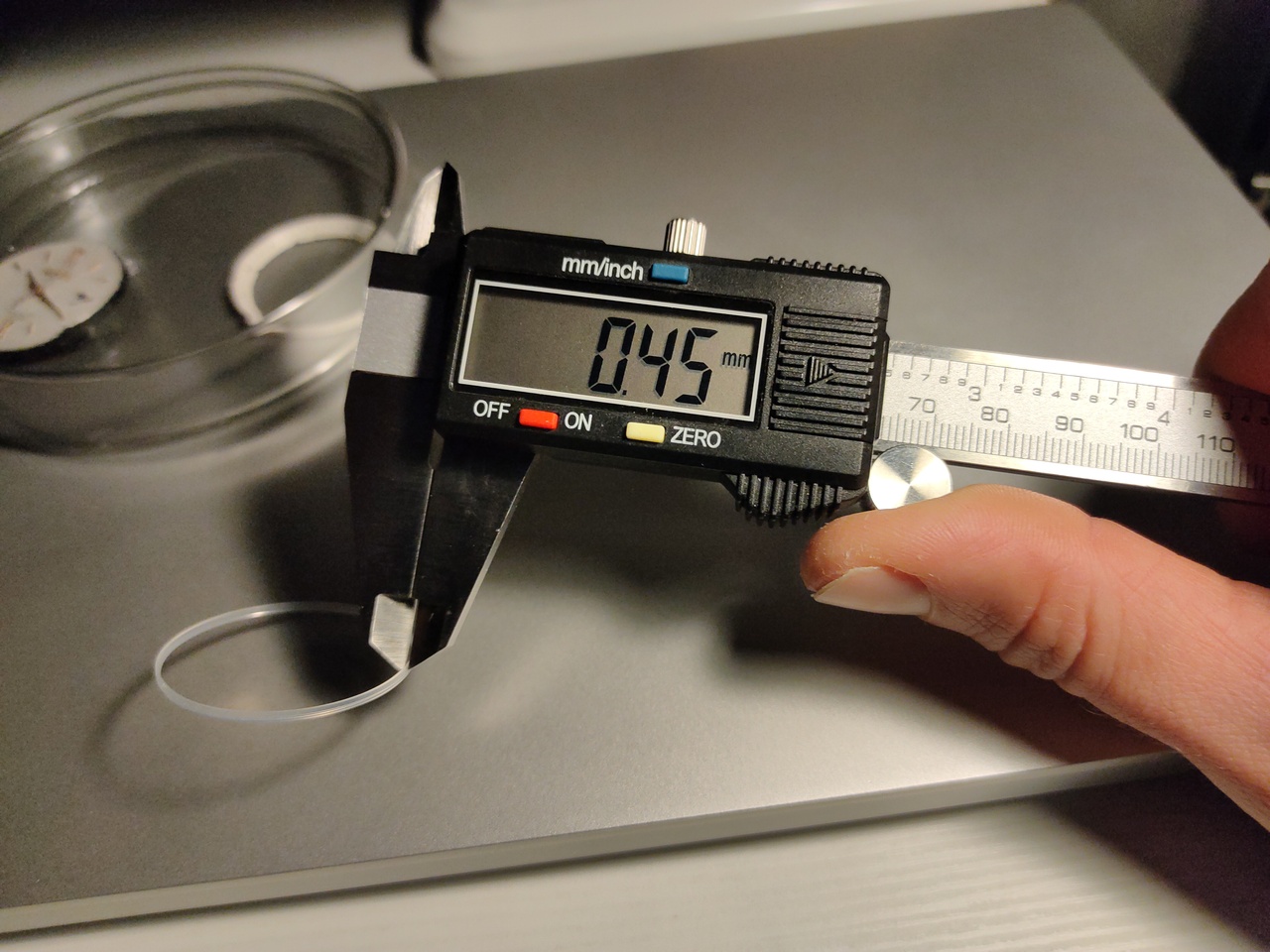

- толщина уплотнительного кольца: 0,45мм (но оно с бороздкой, которая уходит внутрь безеля, так что максимальная толщина кольца с учётом этой ступеньки 0,54мм)

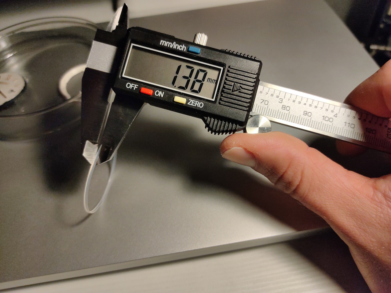

- высота уплотнительного кольца: 1,38мм
- диаметр отверстия в корпусе: 35,75мм
- диаметр стекла с уплотнителем: 35,91мм
В итоге решил заказать на Али сапфировое стекло Double Dome с размерами 35ммх2.0мм, а также уплотнительные кольца (которыми не воспользовался, потому что родное кольцо было в хорошем состоянии)

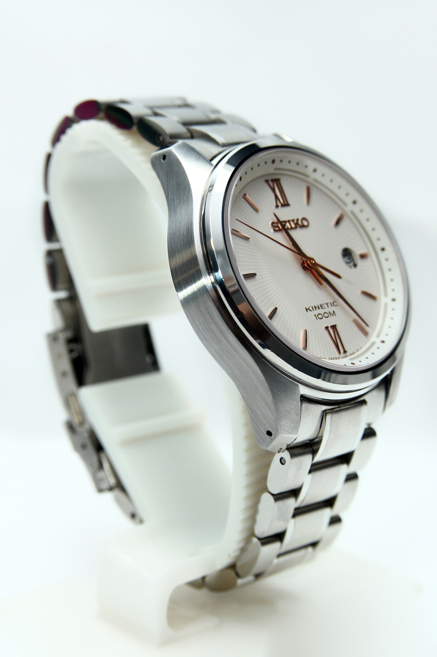

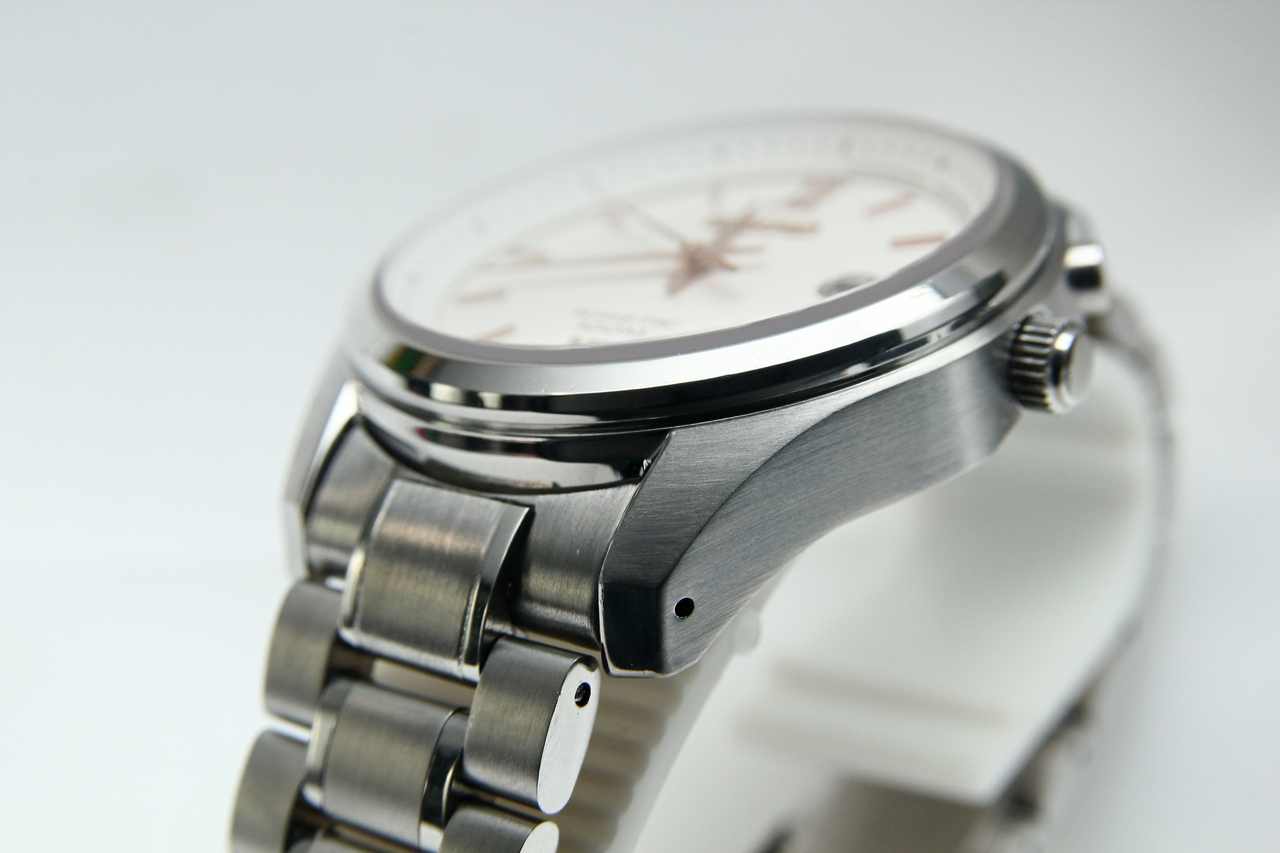

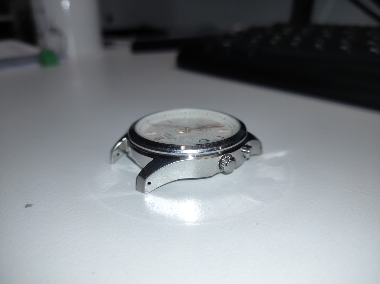

4) Полировка передней (плоской) части безеля от выбоин. Полировка делалась наждачкой на увеличение зернистости, на зеркале, для того, чтобы всё было ровно до зеркального блеска
5) Решено было сделать на боках корпуса сатинирование, выглядит оно как по мне интереснее чем глянец, для этого долго и упорно пришлось сначала выравнивать грани от глубоких царапин (на сколько это возможно) и далее шлифовка медленными и уверенными движениями на зеркале для придания чёткого рисунка горизонтальных линий, но при этом гладких.
6) Восстановление радиального сатинирования на ушках, всё почти так же как в предыдущем пункте, только + геморройность этой самой радиальности
7) Полировка безеля, кончиков ушек и крышки алмазной пастой при помощи гравера. Предварительно обязательно нужно закрыть сатинирование скотчем (использовал термостойкий скотч)
8) После того как всё доведено до ума необходимо повторить пункты 2 и 3
Буквально пару дней назад пришло стекло и браслет, и я решил наконец-то собрать всё воедино. Браслет немного тоже довёл до ума, сделав боковые грани зеркальными.
Ничего сложно в установке сапфирового стекла не было, главное его чётко отцентрировать. Процедура такая:
1) Установить ровно кольцо с метками
2) Установить уплотнитель. Неправильно поставить его просто невозможно, но spoiler: у новых колец, которые идут без ступеньки (с такими кольцами думаю всё ясно), часть куда впрессовывается стекло имеет немного скошенную форму, для того, чтобы дать направление стеклу, когда его будут впрессовывать (эта информация думаю полезна, потому что многие мастера думают, что это тайна и не разглашают этого).
3) Поставить стекло и отцентрировать, немного придавив пальцами, чтобы оно не шаталось.
4) Запрессовать прессом. Если кольца пресса подобраны правильно, то бояться не надо, просто давите без особого фанатизма, пока стекло не встанет как надо.
Далее осталось продуть всё от пыли, установить кнопки (предварительно все уплотнительные резинки необходимо смазать силиконовой смазкой, я использую густую от Nikon для объективов, она не растекается), установить механизм, закрутить крышку с уплотнителем (также смазать).
Установить браслет.

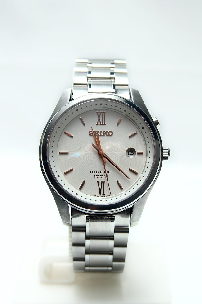

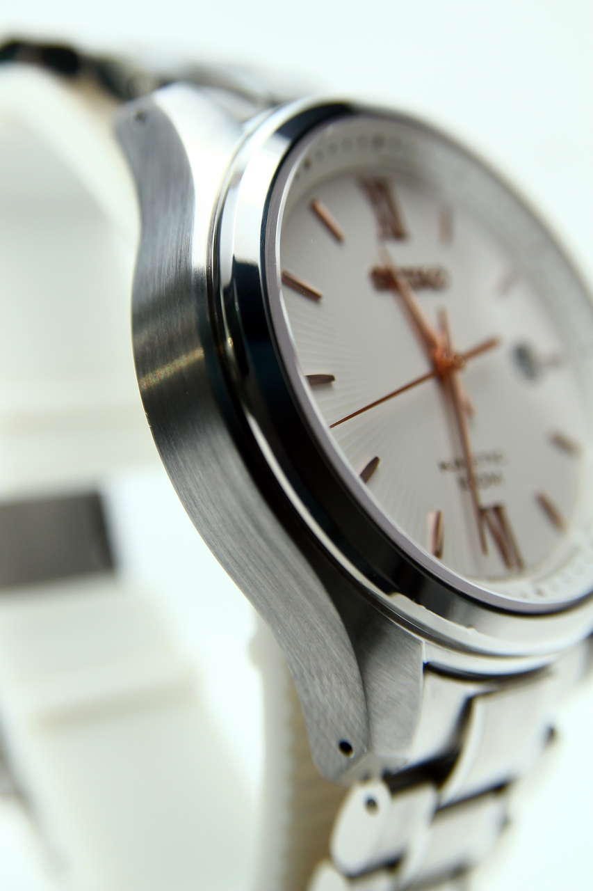

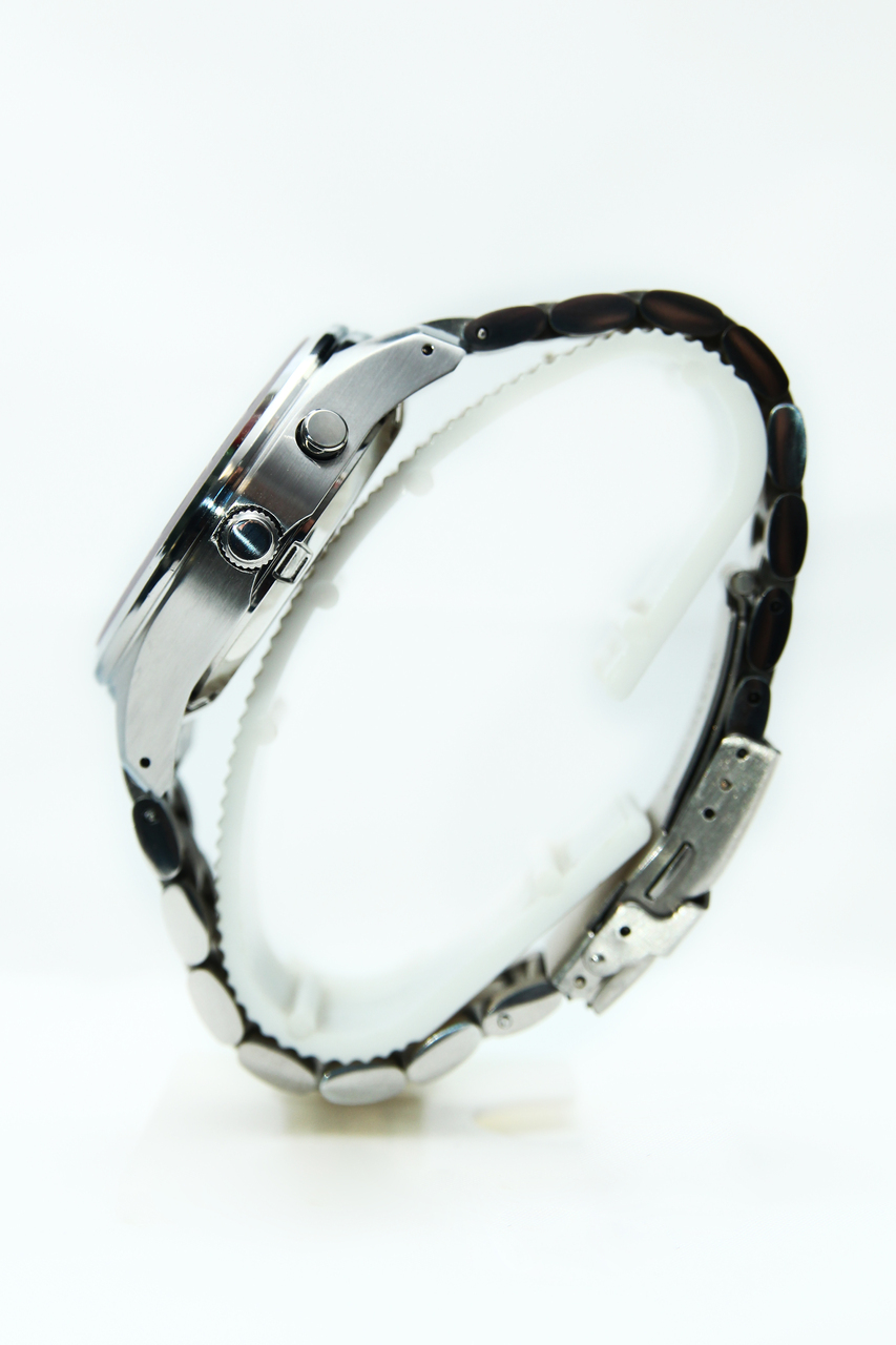

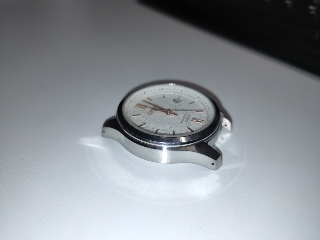

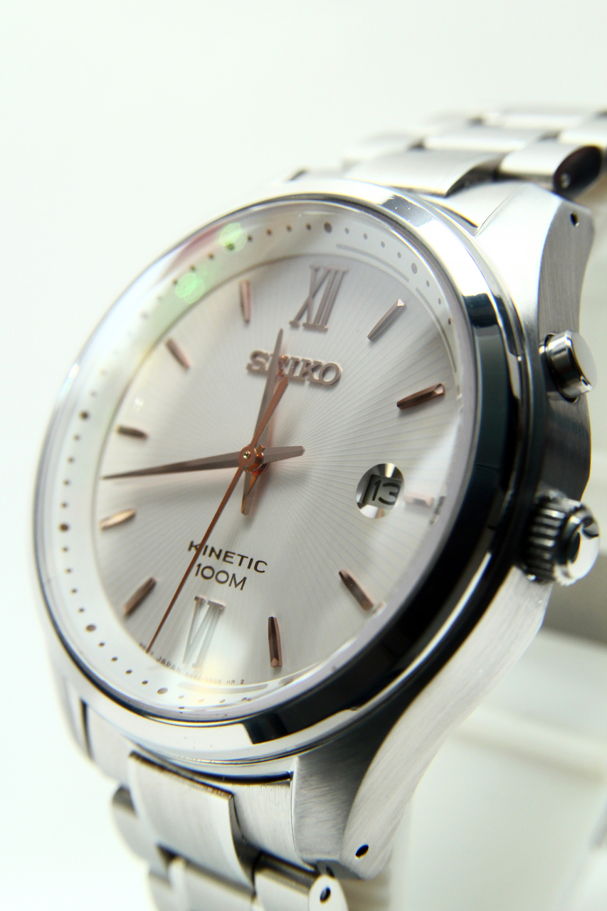

Готово. Я доволен =) По сути, это был мой первый опыт такой более-менее глобальной реставрации часов.
Прикрепляю все фото (до, размеры и после)
ID:	3353274   Нажмите на изображение для увеличения
ID:	3353288   Нажмите на изображение для увеличения
ID:	3353289   Нажмите на изображение для увеличения
ID:	3353290   Нажмите на изображение для увеличения
ID:	3353291   Нажмите на изображение для увеличения
ID:	3353292   Нажмите на изображение для увеличения
ID:	3353293   Нажмите на изображение для увеличения
ID:	3353294   Нажмите на изображение для увеличения
ID:	3353295   Нажмите на изображение для увеличения
ID:	3353296   Нажмите на изображение для увеличения
ID:	3353297   Нажмите на изображение для увеличения
ID:	3353298   Нажмите на изображение для увеличения

От имени официального сервиса поздравляю Вас с успешным опытом!
Все сделано вполне аккуратно и логично, кроме момента внесения смазки на очищенные детали механизма - она там необходимо, особенно на блоке генерации. Посмотрите на уровень заряда - если будут проблемы - велком.

Да, про масло забыл написать, почему-то подумал, что это само собой разумеется. Естественно, после чистки необходимо капнуть масло на камни и направляющие узлы, где есть повышенное трение.
По поводу заряда, пока до конца не понятно, за пару дней получилось раскачать их с отметки 10 до отметки 20, жду когда заряжу до 30. Но, пока что, похоже на правду и поведение вполне соответствует тем кинетикам, что я видел.
