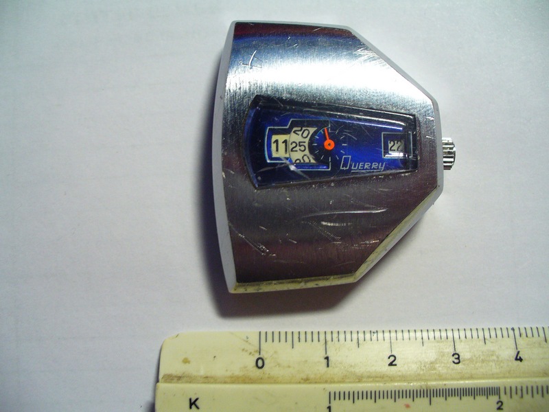

Прошу помощи в ремонте часов 70-х годов, швейцарской часовой компании Querry. В этих часа не работает перевод часов и минут, секундная стрелка ходит. На этом форуме где определялись данные часы были даны советы по востановлению данного образца, за что всем принимающим участие в обсуждении огромная благодарность. Теперь о главном, обойдя весь город я к сожалению не нашел мастера который взялся бы за ремонт. Поэтому обращаюсь к специалистам может кто нибудь возмется за ремонт, соответственно оплата полностью ложиться на мои плечи включая любые разходы, почта, зачасти и т д.
Фото часов прилагается.

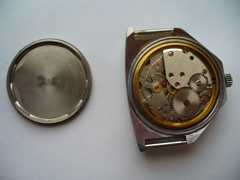

Сфотографируйте или опишите словами клеймо на механизме, чтоб определить производителя.

клеймо

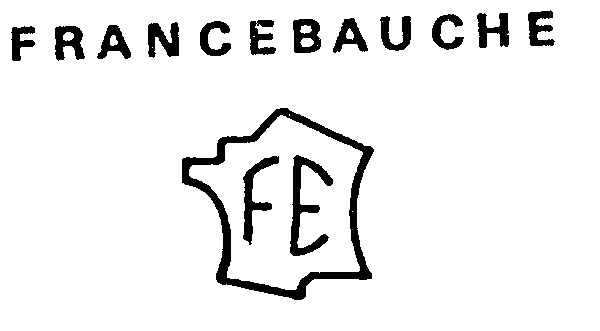

Сообщение от Viche Посмотреть сообщение
клеймо
French Ebauche?
А цифры какие нибудь есть?
Более правильно FRANCEBAUCHE

Это на базовом калибре FE 140
http://www.ranfft.de/cgi-bin/bidfun-...0&2uswk&FE_140
C тем же механизмом:
http://www.ebay.com/itm/Rare-Gents-V...item4613982a8d

А что определилось? Определили базовый калибр, так он у вас исправен.
Неисправна дисковая система показа времени, а про неё мы ничего не узнали. Я могу вскрыть часы, найти неисправность, но где брать детали на замену, не совсем понятно.

Да еще, не знаю поможет Вам или нет: когда заводную головку вытаскиваешь и начинаешь вращать то " дсковая система" работает переводится час-минута-день.
