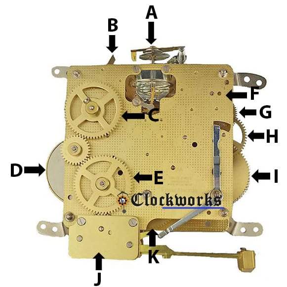

Уважаемые коллеги, попали к знакомому мастеру каминные часы с подобным механизмом FHS 1964 года. С обслуживанием сложностей не возникло, первый раз имеем дело с подобным расположением баланса (литер А на схеме). Нажмите на изображение для увеличения

Если у кого-нибудь был опыт более точной настройки подобных, чем +- 2 минуты в сутки, просьба помочь практическим советом.

На ободе баланса просверлены отверстия сдвиньте перекладину на 1 отверстие в ту или иную сторону ( в зависимости чего хотите ускорить или замедлить ход) посмотрите на сколько изменится ход за сутки и т.д , я в своих добился 10÷15сек в сутки.

http://forum.watch.ru/showthread.php?t=183688

Полезная тема, разобрались, спасибо! Нам еще повезло с сохранностью весьма дешевого меха, однако.
