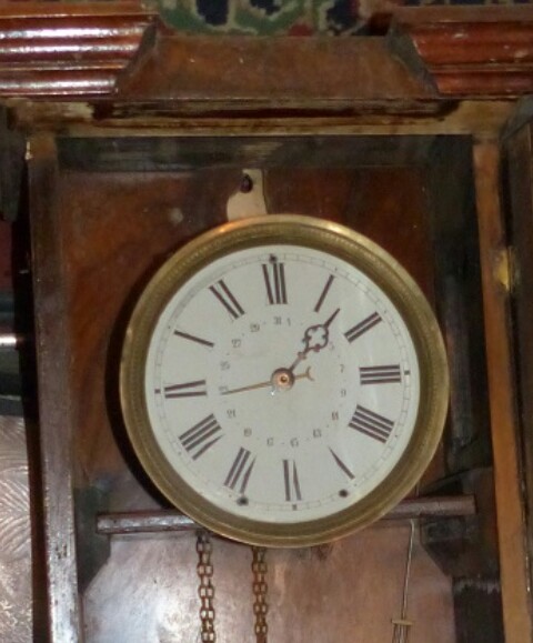

Всем привет, помогите подобрать вес гирь для настенных часов-Щит.
Весил 2,700 кг-Мало.
Маятник 1-метр.
Есть еще проблема, часы с календарём? Просто стрелка отсутствует(не помешал бы её образ, для изготовления.
Размер мех-ха 18x19 см
И хотел бы узнать приблизительный год выпуска, пробовал искать( НОЛЬ )
Спасибо!

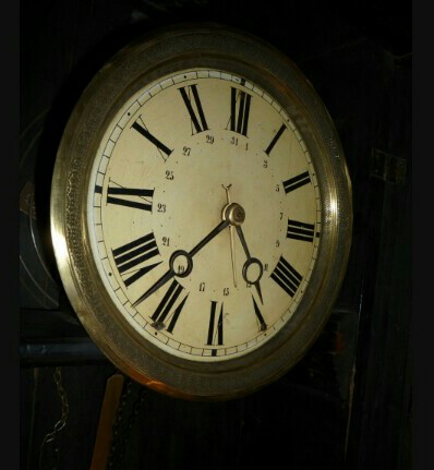

Странно, что на циферблате нет даже намёка на шкалу календаря... Ощущение, что что-то тут неродное или цифер перекрашивался.

Конечно перекрашивался, т.к. крашенные циферблаты в таком состоянии
до наших дней не доживают.
Добрый день, вот Вам стрелка на часах с нашего форума.
С уважением Александр.

Вес гирь проще подобрать экспериментально, постепенно увеличивая, пока устойчиво не пойдут (естественно, если механизм обслужен и отрегулирован). У тех же напольных ОЧЗ вез гири хода под 3 кг, при том, что там ход Грахама с бОльшим КПД, а тут наверняка простой крючковый ход. Завод тут наверняка не менее недели. А если завод на бОльший срок - гиря может быть ещё тяжелее.

По наличию деревянных барабанов под жилы , я бы отнес эти часы к середине 19 в.

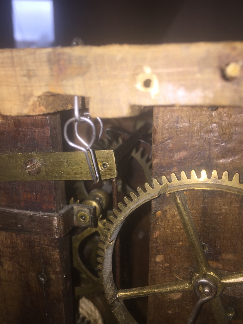

Вот фото Заднего плана, с Анкерной вилкой. (Снял укладку с гонгом)
Не знаю почему, но терзают сомнения с маятником.

А что Вас смущает в маятнике ? , всё нормально в нем.
Интерес такие часы конечно же представляют, в первую очередь из за редкости жильных часов на деревянных платинах.

Сообщение от aleks1960 Посмотреть сообщение
Просто замечал, что у которых маятник на (не помню как называется) проволоке, с линзой в низу. + он разжимается когда заносит под ограничитель на платине.(Дыру))) тем самым помогая себе раскачиваться.
