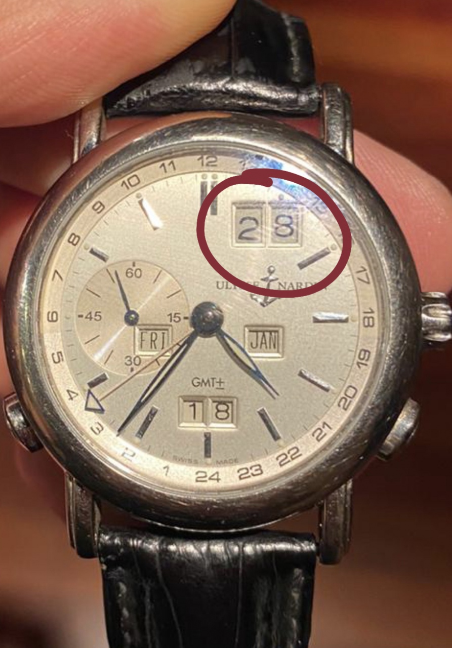

Добрый день, хотел бы поинтересоваться у тех кто сталкивался с подобным, первая цифра даты не садится в окошко ровно, переход проходит, но сидит не ровно, насколько все плохо? Спс

Если проблема после ТО, то возможно, что диск насадили криво, либо он начал уже прокручиваться немного. Возможно, что проблема с осью... на дуалтаймах та же история

И если это только на этой цифре, может быть деформирован зуб колеса

Протупил. Зуб диска

Диск насадили криво при обслуживании. Крайне проблемный калибр и именно из-за модуля даты.

в этом вечнике устройство большой даты схоже с большой датой в обычном UN Dual Time
отличие в том, что в обычном Dual Time диск десятков напрессовывается на круглую ось, а в вечнике диск десятков напрессовывается на шестигранный конец оси
причем выбор шестиграннка мне видится нелогичным, т.к. триб оси имеет 8 зубьев то логичнее был бы восьмигранник
если при сборке не угадали с положением оси, диск десятков будет сидеть криво
поэтому при сборке этих часов надо заранее продумывать такой момент как ориентация оси диска десятков

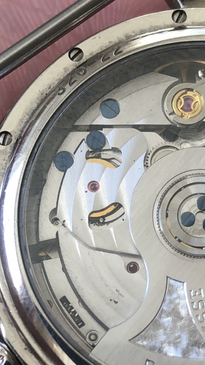

Спс всем за ответы , но часы не проходили обслуживание , возможно ли это ввиду того что смазка загустела оч сильно , так как часы не использовались давно

Musa Qasimov срочно на обслуживание. Бархатное колесо автоподзавода может в любой момент стереться в ноль, если оно еще этого не сделало. Диск даты мог сместиться от удара
