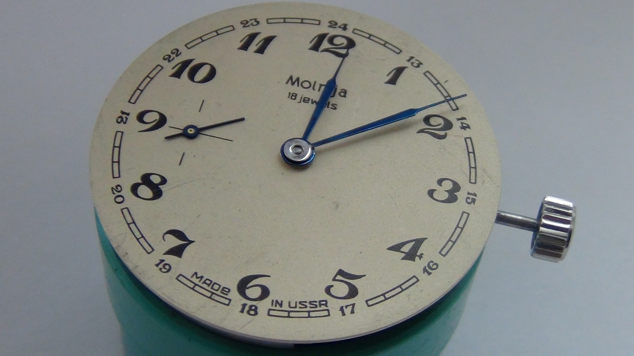

В вкратце: попались по случаю "убиенные китаяся "в стальном корпусе, решил засунуть в них мех. от молнии ..тем паче был ранний с женевской волной. Встало все как родное,только проточить пазы под крепление и решить по циферу, я так понял что с заводом на три их не было..( или были?). Может как вариант перерисовать. Хотелось бы узнать Ваше мнение. Стоит?? Или "хр..ень все это..
Примерил вот,понятно потом почистить мех, полирнуть и засинить винты..как вариант можно.
Буду очень признателен Вашему компетентному мнению.

Вот с цифером и будет засада - там межосевые между центром и секундами чуток не совпадают. Ну и ножки, понятно тоже. Цифер молнии, эээ будет стоять боком. Так что конфетки не получится. Цифер надо делать.

Цифер рисовать новый ..не то..аутентичности не будет,если разумно в моем случае говорить об этом)) Созвонился с знакомым часовщиком,вроде говорит есть у него с ЗВ на три,причем латунный,правда на 18 камневку,нужно подрезать не много ноги. В общем все складывается...буду корпусить))) с возможностью все вернуть на свои места..за исключением ЗВ от молнии,ну это не проблема.

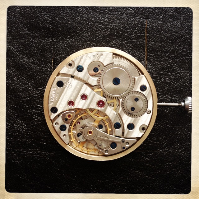

Винты на мехе решил все засенить..вопрос по градуснику??? стоит..или это уже слишком?

Можно и засинить, на Молнии с волнами смотрится шикарно. Главное температурный режим выдержать.

Фото нет у Вас случайно?? Я вороню с термометром и регулятором,где то на 306 градусов появляется насыщенный синий цвет. Имхо здесь нужна равномерность нагрева и отсутствие сквозняка, я накрываю рюмкой)))

paha77 случайно есть)

Спасибо! Шикарный механизм))

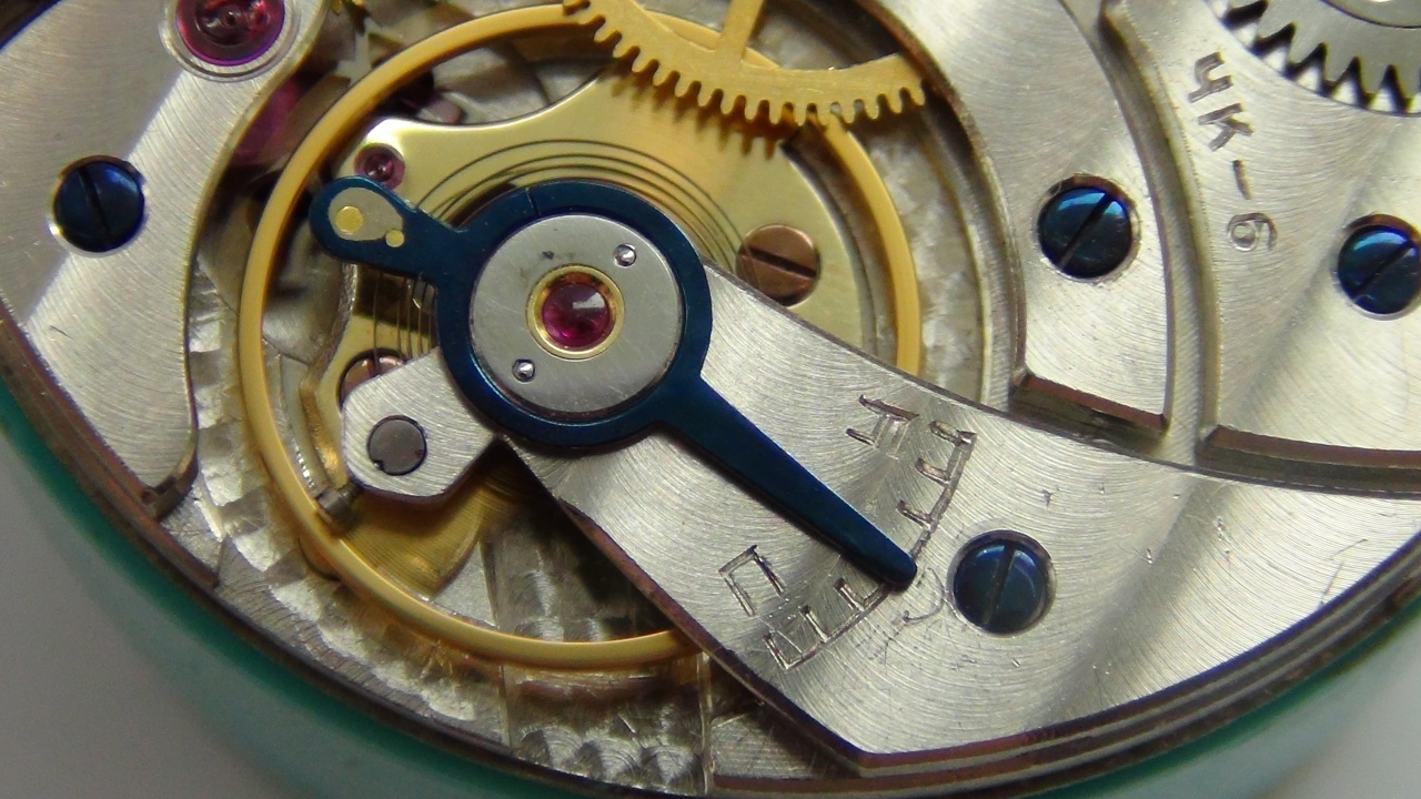

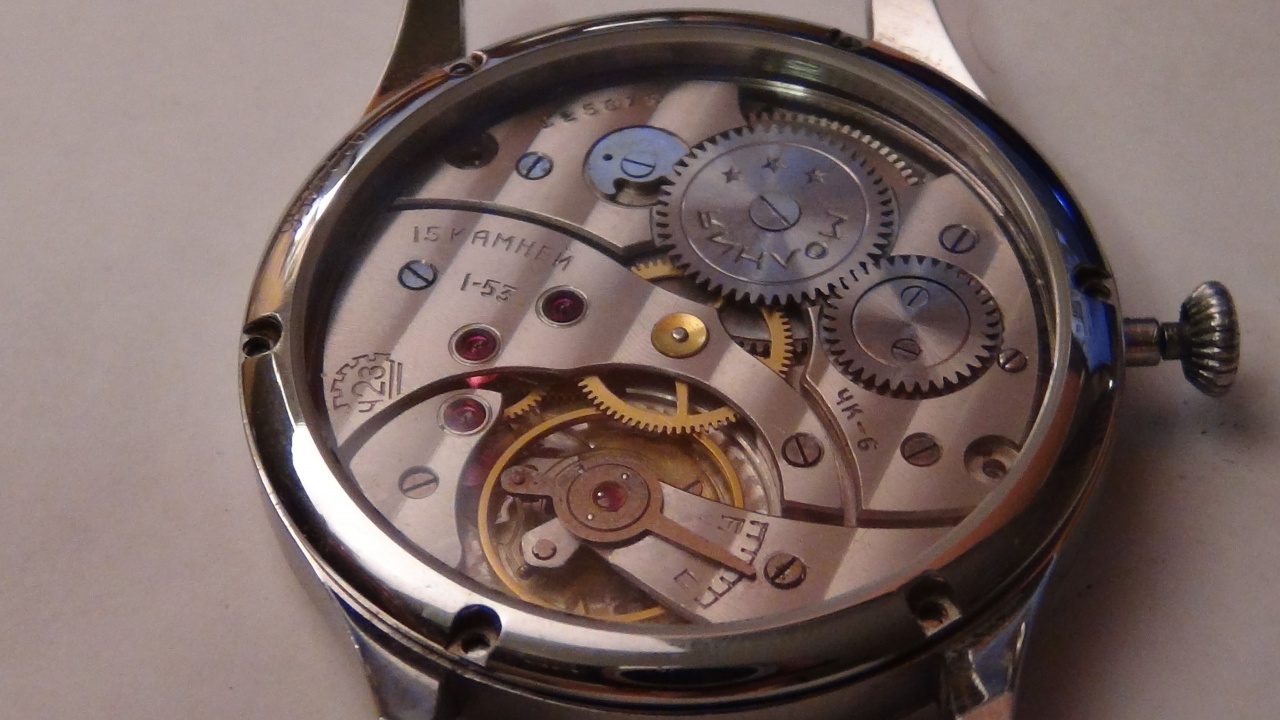

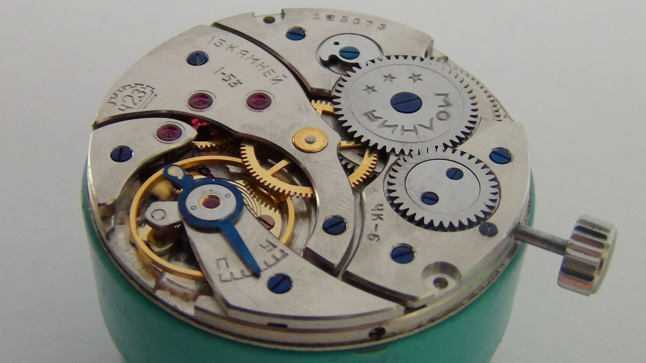

А у меня вот так получилось
ID:	472446   Нажмите на изображение для увеличения
ID:	472447   Нажмите на изображение для увеличения
