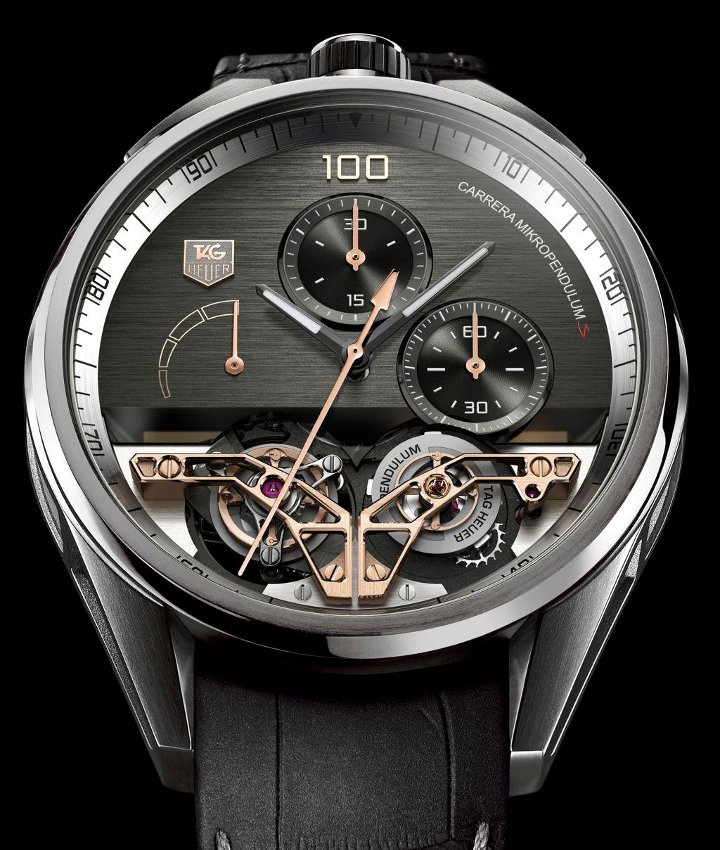

Часы TAG Heuer Carrera MikroPendulumS представляют собой версию модели TAG Heuer Carrera MikrotourbillonS, в которой волосок спирали заменен двумя магнитными маятниками: для часов и для хронографа.
Механизм, изготовленный по уникальной запатентованной TAG Heuer технологии, состоит из 454 рабочих деталей и имеет запас хода 60 минут. Кинематическая цепь часов работает с частотой 12 Гц, а хронографа – с частотой 50 Гц. Самый высокоскоростной в мире турбийон хронографа обеспечивает индикацию сотых долей секунды, работая с частотой 360 000 полуколебаний в час и совершая 12 оборотов в минуту.
Корпус изготовлен из инновационного материала, созданного на основе хрома и кобальта и используемого в авиации и хирургии. Этот биосовместимый сплав, обладающий высокой пластичностью, по твердости превосходит титан, а по блеску не уступает белому золоту.
Дизайн корпуса с традиционным для хронографов размещением заводной головки в положении «12 часов» разработан на основе модели TAG Heuer Carrera Mikrogirder, отмеченной Женевским Гран-при 2012 года в номинации Aiguille d’Or («Золотая стрелка»), и юбилейной серии Carrera 50 Year Anniversary Jack Heuer. Сквозь сатинированный циферблат антрацитового цвета видны два маятниковых турбийона с мостами из цельного розового золота 18 карат 5N.
Характеристики TAG Heuer Carrera MikroPendulumS
Циферблат
• Сатинированный, антрацитового цвета 2 счетчика
• Счетчик минут в положении «12 часов»
• Счетчик секунд в положении «3 часа»
• Индикатор запаса хода в положении «9 часов»
• Два видимых с передней стороны маятниковых турбийона с мостами из цельного розового золота (18 карат, 5n)
• Накладные цифры 100 из цельного розового золота (18 карат, 5n) в положении «12 часов»
• Полированные часовая и минутная стрелки антрацитового цвета с люминесцентными вставками
• Полированная центральная стрелка сотых долей секунды
• Полированные стрелки хронографа (минутная в положении «12 часов» и секундная в положении «3 часа»), а также стрелка индикатора запаса хода в положении «9 часов»
• Накладной логотип TAG Heuer
• Надпись «Carrera mikropendulums»
• Шкала сотых долей секунды на серебристом фланце
Корпус
• Диаметр корпуса: 45 mm
• Подвергнутый пескоструйной обработке, сатинированный и полированный сплав кобальт-хром (co-cr)
• Выпуклое сапфировое стекло с двусторонним антибликовым покрытием
• Кнопки из сатинированного титана степени 5 в положении «11 часов» и «1 час»
• Заводная коронка из титана степени 5 со вставкой из каучука в положении «12 часов»
• Задняя крышка с сапфировым стеклом
• Водонепроницаемость: 100 метров
Ремешок
• Прошитый вручную несъемный ремешок high-tech из кожи аллигатора категории soft touch
• Титановая раскладывающаяся застежка
Механизм
• 454 Детали
• Размеры механизма
• Общий диаметр: 35,8 мм (15 3/4 линии)
• Общая высота: 9,82 мм
• Частота
• 2 маятниковых турбийона:
• Часы: 86 400 полуколебаний в час / 12 гц / 3 оборота турбийона в минуту – 71 деталь
• Хронограф: 360 000 полуколебаний в час / 50 гц / 12 оборотов турбийона в минуту
• 75 Камней
• Запас хода
• Часы: 24 часа
• Хронограф: 60 минут
• Индикация
• Часы
• Минуты
• Хронограф с центральной стрелкой сотых долей секунды
• Минутный счетчик в положении «12 часов»
• Секундный счетчик в положении «3 часа»
• Механические характеристики
• Хронограф с точностью до 1/100 секунды
• Автоматическая система двунаправленного подзавода

Меня одного запас хода в 60 минут смутило?

60 минут это для хрона, и это много.
