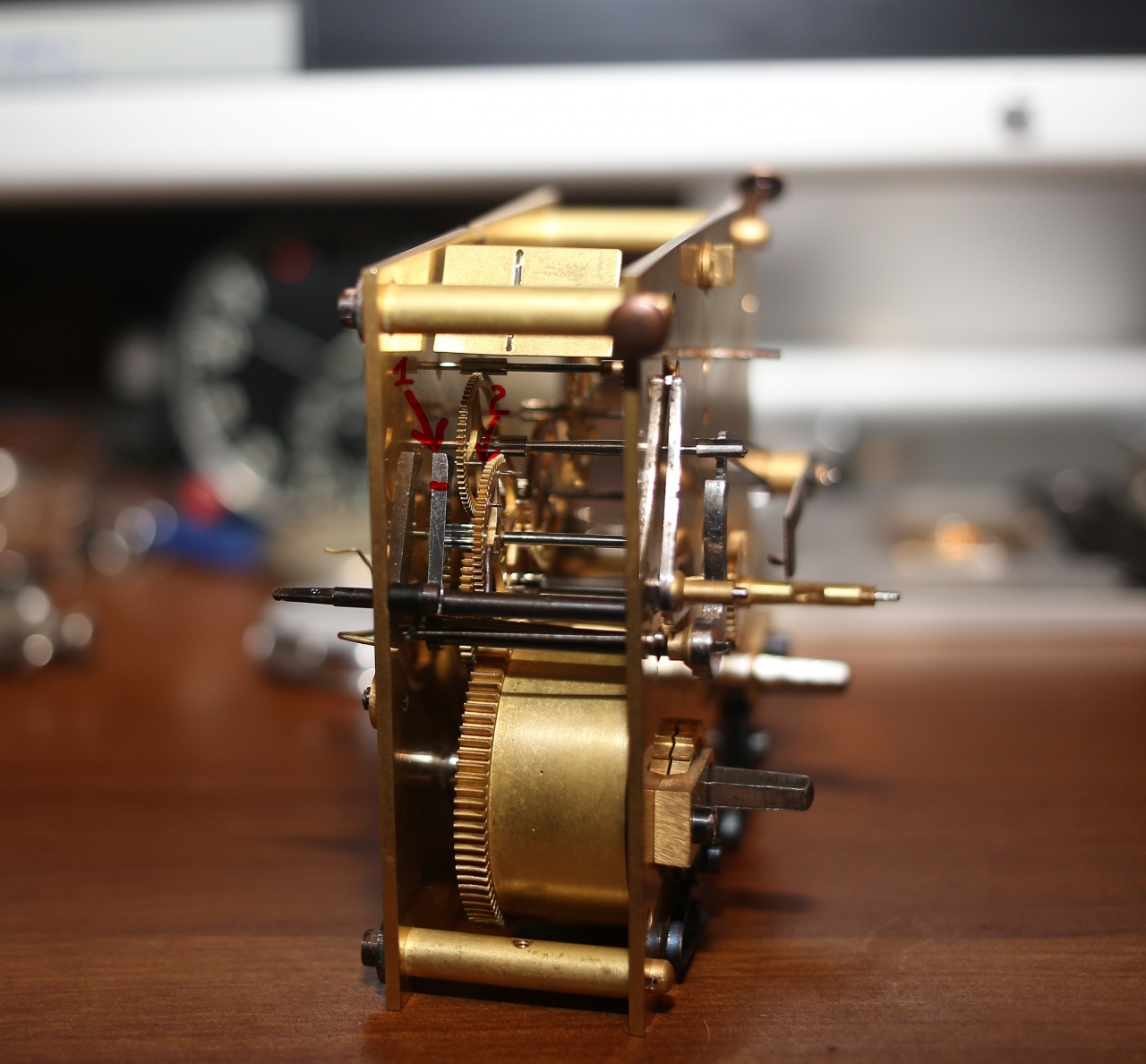

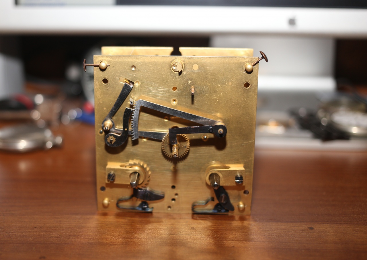

всем добрый вечер! собрал вот такой механизм
пытаюсь разобраться с боем
ни как не пойму как закрывается бой
подскажите назначение детали 1
должен ли быть в шестерне штырек 2
а может просто не хватает какой то детали на лицевой стороне меха

У Вашего механизма штифт на колесе (№2) проскочил на другую сторону колеса.
Продвиньте его обратно, именно он должен запирать бой, упираясь в рычаг (№1).

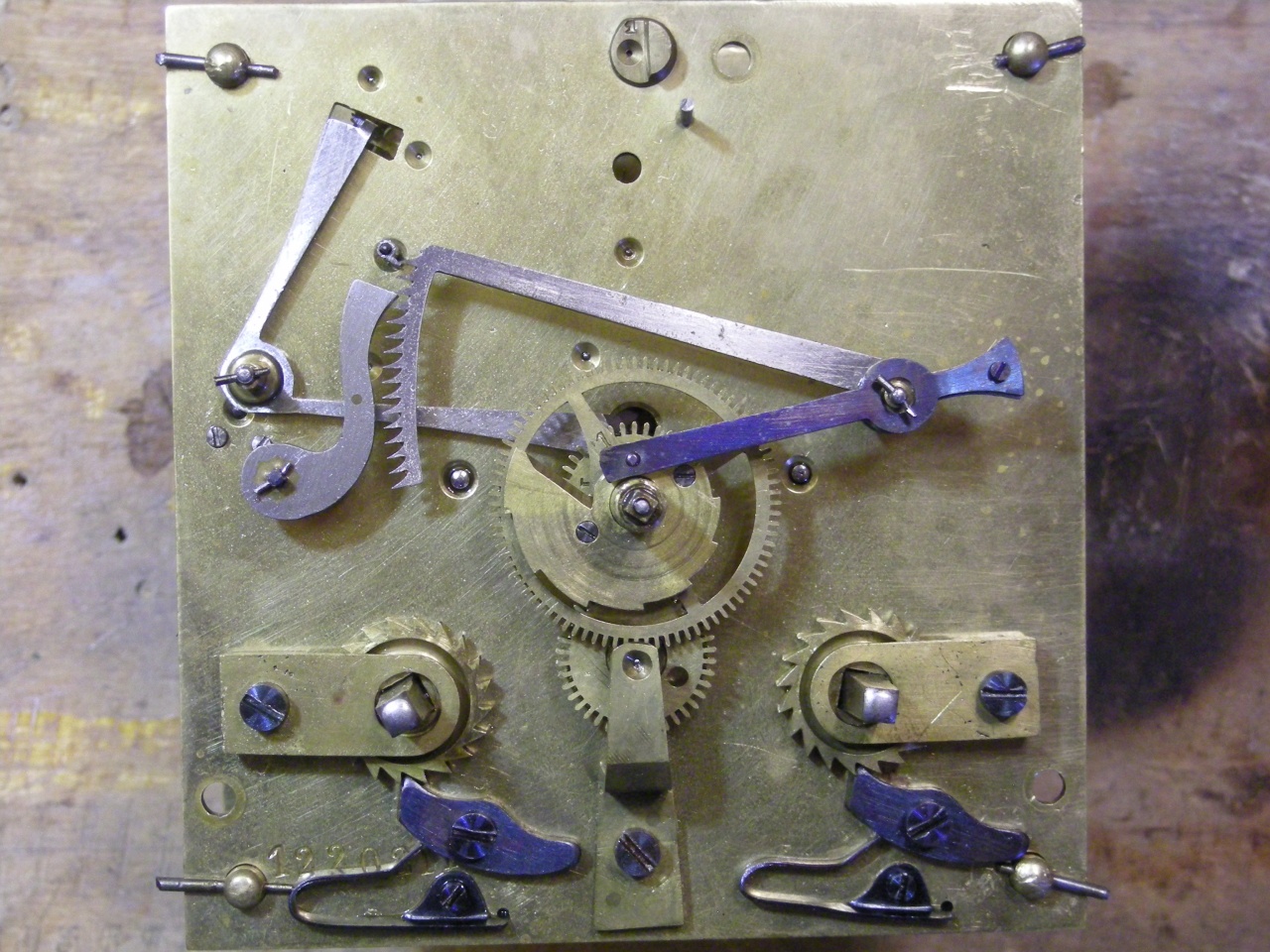

И улитки боя нет.

спасибо улитка есть
снята чтоб не мешалась
оказывается деталь 1 регулируется
подвинул немного штырек стал попадать куда нужно
главное что все детали на месте))
