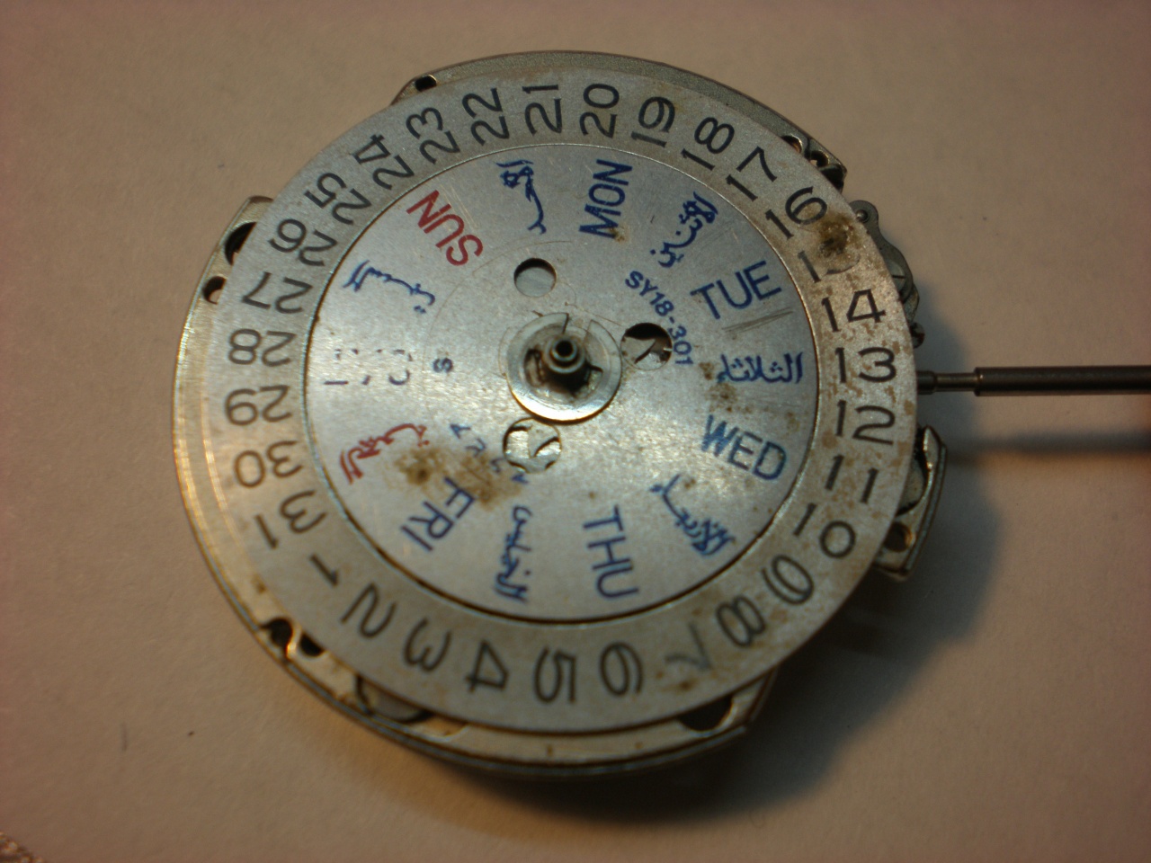

Добрый день.
Столкнулся с проблемой сборки диска указателя дня в данном калибре. Подскажите пожалуйста, как его нужно ставить? Перевод числа работает при переводе стрелок.
Спасибо.

Вы что-то там перепутали, выкладывайте фото, разберемся.

Ой простите, тему-то я создал, а фото забыл прикрепить
Сейчас.

Эм, собственно это и есть проблема
При переводе стрелок дата переводится, а день недели нет. Причем есть толкателем переводить, то работает. А как вот этот диск с днем недели правильно ставить, не пойму. На фото показано то, как я его поставил, но видимо это не верно.

Диск стоит правильно, у вас что-то с мостом календаря, как-то пружина не так в отверстии смотрится. Перевернуть вы её не могли?
Сделайте фото без диска дней недели и и еще одно без моста календаря.
PS если день недели не переводится, может быть проблема в суточном колесе.

Классический японец, надежен как "АК". Обатите внимание: на легокость вращения диска дней недели на часовом колесе до сборки, что-то там все "рыжее", состоянние зубьев и толкателя суточного колеса (состоит из двух частей), через окошко в диске посмотрите работу пружинного фиксатора. Детали 41 модели отличаются от 43, ничего не меняли?

Я согласен с Андреем, проблема именно в суточном колесе, это "самое" больное место в ориенте вместе с промежуточном колесо даты, так что ищите проблему именно в суточнике, по простому замените его.

http://forum.watch.ru/showthread.php?t=11074 Разборка и сборка ориента.
Скорее всего забыли из под моста которым накрывается календарь вытянуть толкатель в суточном колесе для переброски зуба календаря недели.

На диске дней недели, есть несколько "смотровых окошек", ставьте их под рычаги и смотрите, что не срабатывает.
