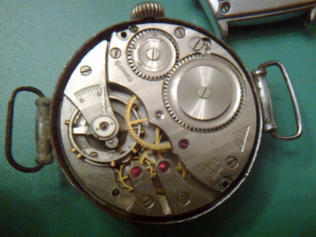

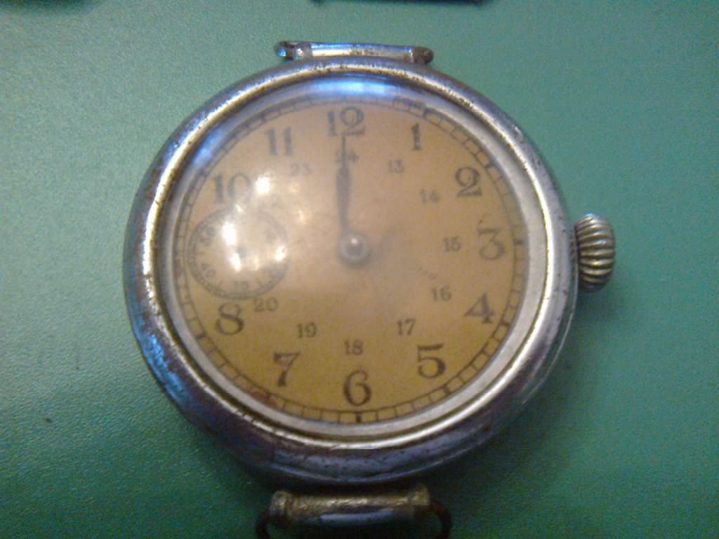

Здравствуйте. Помогите определить что за часы и какова их примерная цена в этом состоянии.

Механизм стоит от Златоустовских, дата выбита на механизме - 4 квартал то ли 1953, то ли 1955 года. Цена максимум 50$. Вот тема по Кировским: http://forum.watch.ru/showthread.php?t=6267

Что так дешево?Все детали на месте,корпус целый,есть небольшие потертости по бокам и на задней крышке.Стекло в хорошем состоянии.
Из минусов - нет двух стрелок и потемневший цифер.Очень реально восстановить.

К сожалению, примерная стоимость этих часов близка к
указанным суммам, ну, может быть, несколько больше.
Стоит помнить, что механизм снят с карманных часов.
Собственно "кировскими" такие часы не назовешь.
Кроме замены всех стрелок
(часовая согнута, может сломаться при правке),
необходима разборка-мойка-чистка-смазка-сборка,
в ходе которой могут обнаружиться невидимые пока дефекты.
Циферблат достаточно было бы отмыть,
его потемневший фон придает определенный шарм часам.
Однако эти работы целесообразны,
если часы остаются в личной коллекции,
т.к. восстановление требует оплаты,
ести нет возможности сделать это бесплатно,
и на конечной (рыночной) стоимости, конечно,
сказывается, но не на все затраты.

Я все понимаю...Часы достались мне практически даром тач что на ремонт можно и потратиться немного.Стрелка выправлена без потерь.Часовщик осматривал его оценка - все в порядке кроме баланса.К сожалению нужных запчастей у него не оказалось,но на примете еще три часовщика...
Часы чисто в свою коллекцию.

Так мех неродной или как?Судя по фото с инета мех именно тот стоит.

При восстановлении придется исходить из того, что имеется:
-механизм "златоустовский";
-корпус обычный для часов,
переделываемых из карманных в наручные,
в т.ч. и "златоустовских", и "кировских";
-циферблат без названия,
может устанавливаться на любые часы соответствующего размера.
В итоге получатся "златоустовские" переделанные часы.
Часы "кировские" - это часы 1ГЧЗ, с 1935 года "им. С.М. Кирова".

с битым балансом они и 1000 р не стоят.
