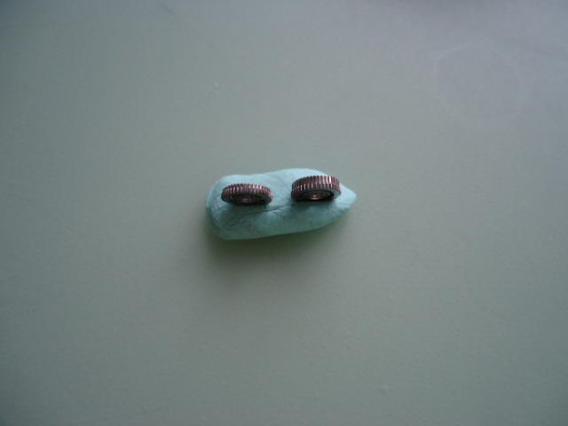

Вот решил выложить фото подшипников калибра 2416Б - раннего образца(до начала 2000х годов) и современного.Разница лишь в высоте колец подшипника:
-ранний имел высоту 0,88мм;
-современный имеет высоту 1,26мм;

Утолщение- думаю плюс с точки зрения надежности

Видимо,да.Увеличение высоты идет со стороны внутреннего кольца,однако эти кольца как лопались,так и лопаются
Тут видимо,как у Жванецкого:"Может что-то в консерватории подправить?"

Сделано это чтоб со временем, при выработке подшипника, сектор не лежал на мосту подзавода .
