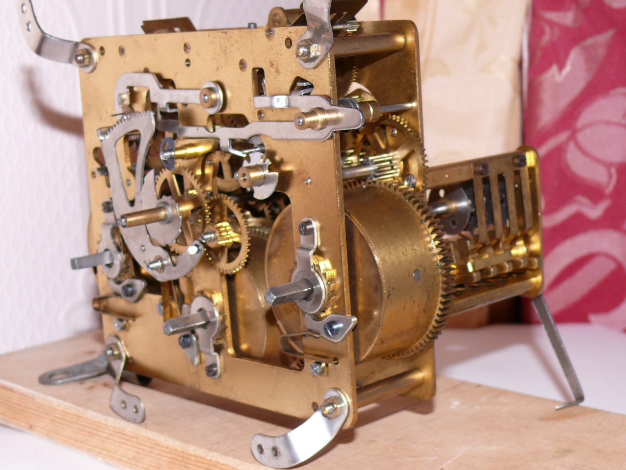

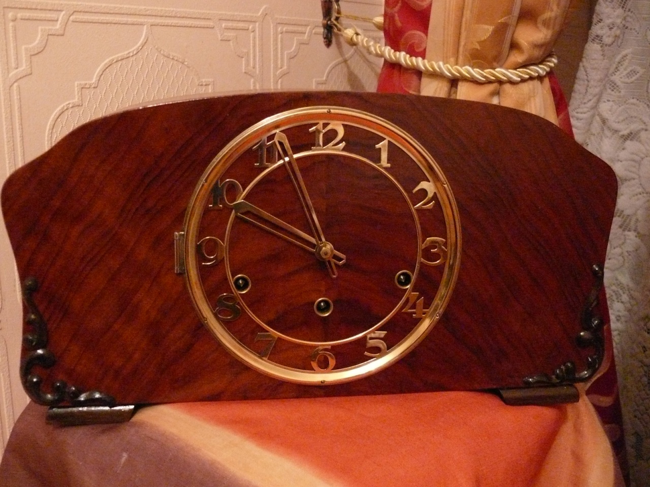

помогите узнать производителя . бои вестминстер. клеима нет. бьет четверть, половину, и час. купил в германии , в убитом состоянии. думаю что немецкие. какои предполозительно год изготовления? заранее спасибо! извените за грам. о6ибки. нет, русскои клавиатуры.
фото в прилозении.
ID:	380628   Нажмите на изображение для увеличения

Нужно фото задней стороны механизма- приставной ход или маятник?
Если маятник-скорее довоенные, приставка-скорее 50-е-70-е годы, советская Германия /точнее зависит от типа приставки/. С ллицевой стороны-типично немецкий четветрник из ""ширпотребов".

Сообщение от astra727 Посмотреть сообщение
Не совсем типичный. Но исполнение рычагов, кулачка четвертей и "улитки" из стали и довольно топорное, авто синхронизации боя четвертей не просматривается. Мне думается, 70-80 или даже моложе. Хотелось бы посмотреть сзади.

Судя по циферблату, немцы 50-х, в крайнем случае 40-х годов.

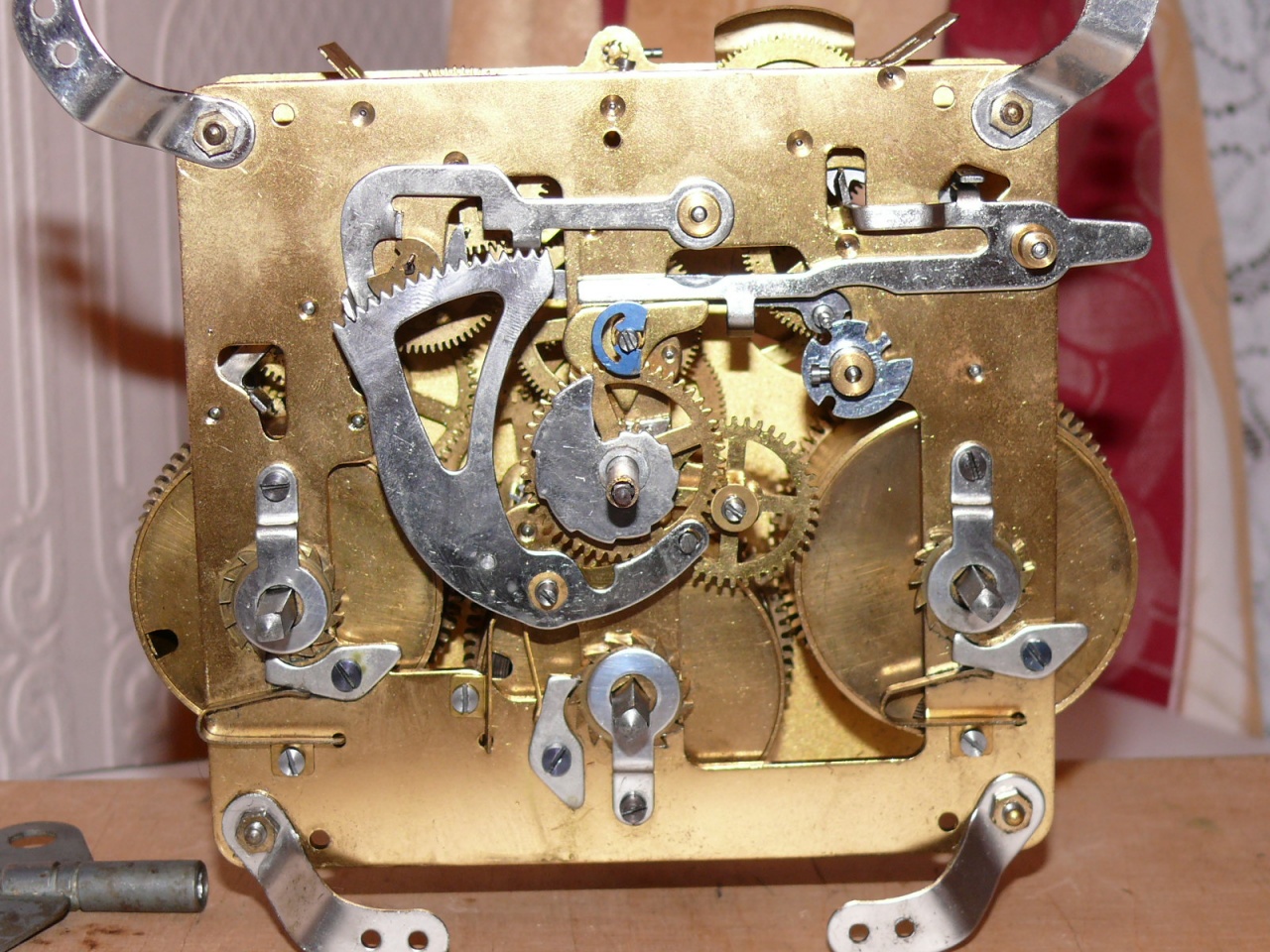

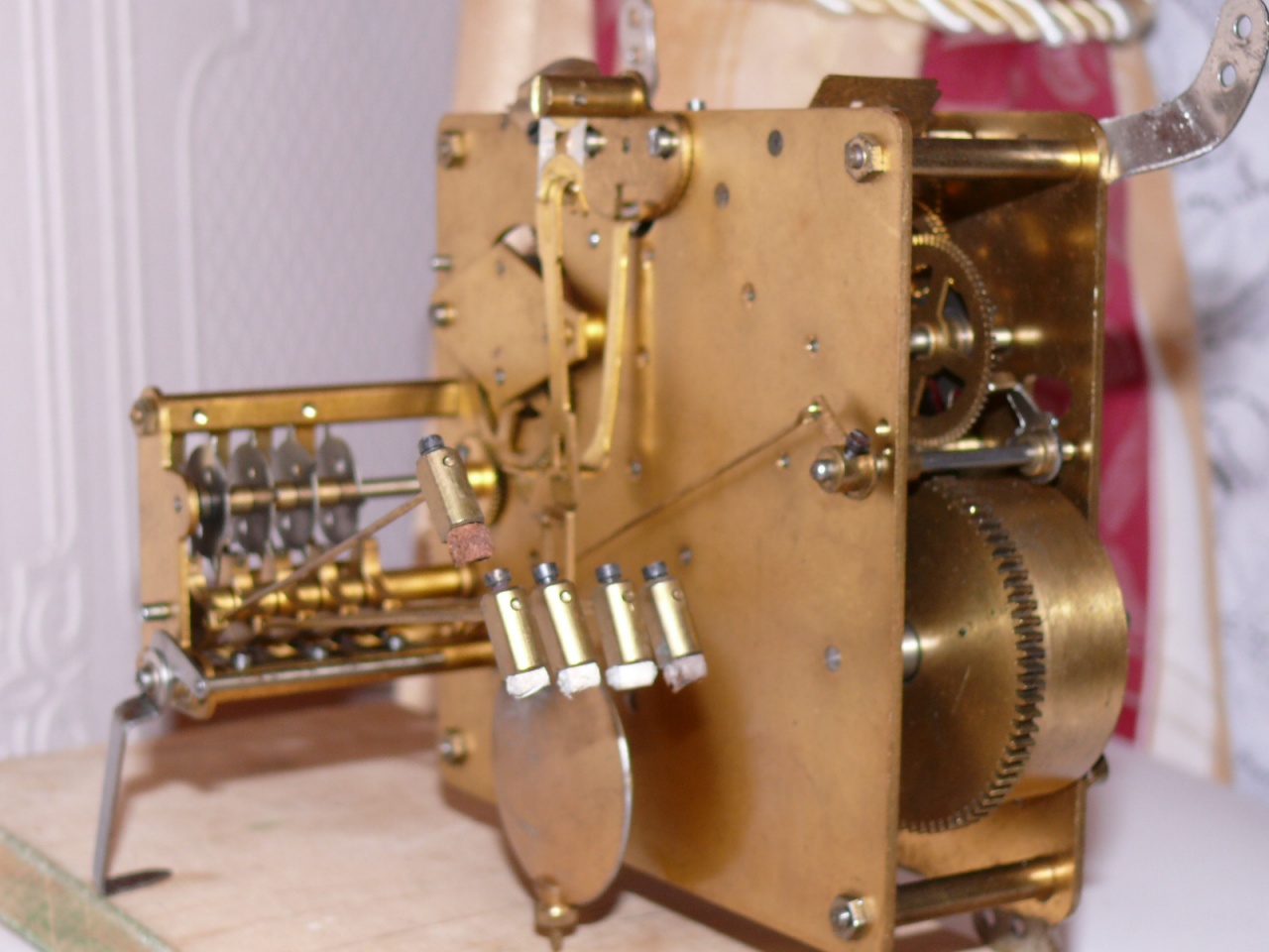

задняя часть выглядет так.. лучще представить не могу..починил уже). задняя часть, как мы видим уже, маятник. по корпусу - на и бее схожие каминные часы до 50 -х. а может Walter bistrick - похожий цифер...
ID:	384912   Нажмите на изображение для увеличения

Нужно сделать фото перпендикулярно плате...

автосинхронизация там есть, думаю, что 70-е годы, со стороны задней платины выглядит вполне прилично, платины на глаз - 2мм толщиной (на совсем ширпотребовских - 1,5 - 1,6мм)

что то я сомниваюсь по поводу совсем ширпотреба ... может быть тогда я бы легко в гоогле нашел
